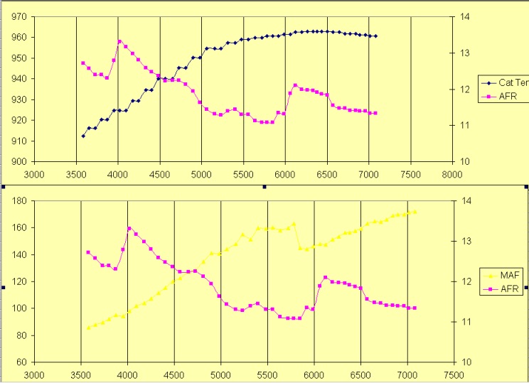

Alors voilà, j'ai reçu la dernière version du soft, toujours en développment. Il est bien plus avancé que ce que j'attendais avec de nombreux paramètres moteur disponibles, affichage du VIN et du niveau de flash PCM, tableau de bord graphique, affichage et ANNULATION des codes erreurs moteur, et une acquisition de données.
Voici d''ailleurs les graphiques d'un run à plein gaz (WOT) en 3ème vitesse, entre 3500 et 7500 rpm (j'ai une 190 ch).
On voit la température du catalyseur qui monte méchament au-delà des 960°c, ainsi que la richesse (en rose) et le débit massique d'air d'admission (en jaune, sur fond jaune ;) ).

Houla, on peut dire que ca chauffe la dedans :oh:
Ben, c'est normal. Il y a des réactions chimiques de combustion accélérée là-dedans... ;)
Et puis, ça se stabilise bien, non ? :D

Sur mon trajet Liège-Modave, la temp est rarement descendue en-dessous des 800 °C. C'est beaucoup.

"On voit la température du catalyseur qui monte méchament au-delà des 970°c"
Là je comprend pas, sur le graphe, la temp monte jusqu'a (presque) 970°, pas au-delà :oups:
Une faute de p'tite frappe! Corrigée... :merci:
