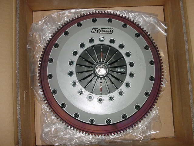

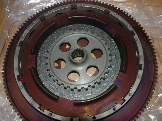

Mon embrayage est arrivé à la maison aujourd'hui !!! :yeah: :love:
Voici à quoi il ressemble en vrai. :D :D :D
T'es sûr qu'on t'a pas refilé un vieux tourne-disque ? :??: :??:
:lol: :bye:
Joli morceau ! ;)

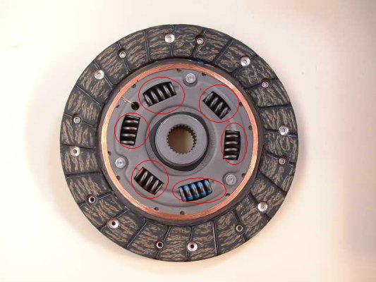

YaRiX8 a écrit :
Y-a-t-il des inconvénients à poser un embrayage plus résistant? J'imagine que ca va être plus brusque le passage de vitesse, non? Celà n'a-t-il pas des conséquences sur la transmission ou autre choses?
:merci:
Cher copain :salut:
Je vais parler pour expèrience prope car j'ai déjà utilisé ce meme type d'embrayage ;)
Les impressions que j'ai eu : on va avoir une demarrage plus puissante :yeah: , on peut mettre les vitesses plus rapidement :love: ,ça donne l'impression que la voiture corresponde mieux :love:
Que du plaisir ...j'ai aimé :yeah:
Mais il y a des inconvénients :( :(
C'est pour ça que j'avais changé après 6 mois :(
Vu que la passage de vitesses et la demarrage sont plus brusques , effectivement on va avoir des problèmes sur les cardans...dans le train de la transmission....alors,tout ce qu'il a avoir avec les roues. :( :(
Dans les 1ers temps on sens pas d'anomalies mais a la fin de quelques mois :(
On va commencer a écouter un bruit dans la boite de vitesses chaque fois qu'on commence a mettre les vitesses...on va sentir quelques petits lâchements dans les trains de transmissions...les bras de la direction(roues) et les "triangles de la suspension" vont commancer a bouger un peu... :( :(
Tu ces problèmes viennent du fait que les embrayages d'origine on des petites pinces pour amortir le choque lorsqu'on demarre ou on change de vitesse en appuyant dans l'ambrayage ;)
Par contre l'embrayage carbone a pas de pinces :( c'est d'ici que arrivent les problèmes après :(
Malheureusement on peut pas avoir deux choses de bon au meme temps :(
Comme vous aller voir dans les photos , on peut voir les differences entre les embrayages...et vous aller regarder les petites pinces pour amortir de chaque ;) :merci:

Avec les pinces pour amortir

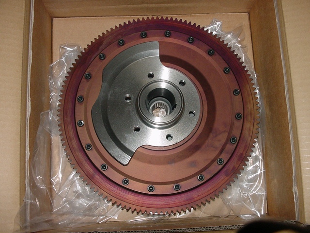

Rotaryengine avait une meilleure estimation du poids de l'ensemble.
Ma balance me dit que le tout pèse environ 12,5 kg (avec le contre-poids du villebrequin qui fait bien 1 kg à lui tout-seul).

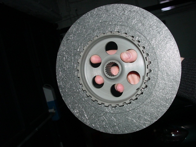

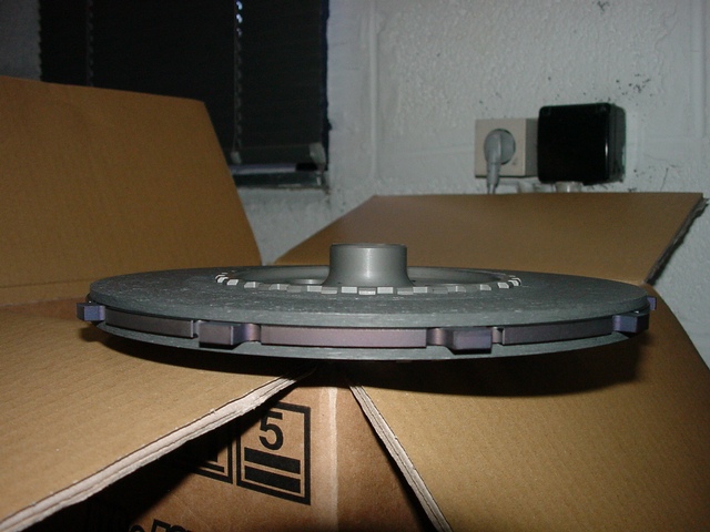

Rien que pour vos yeux, voici encore quelques photos de l'embrayage démonté... ;)
L'embrayage avec son couvercle enlevé.
C'est beau un disque carbone.
Et oui, il y a bien 2 disques de carbone.

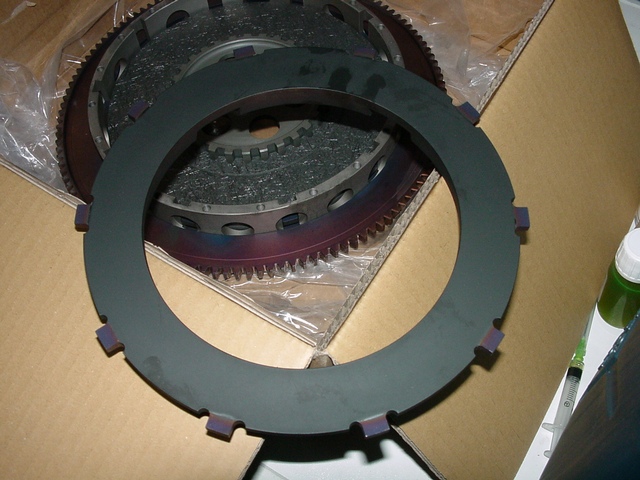

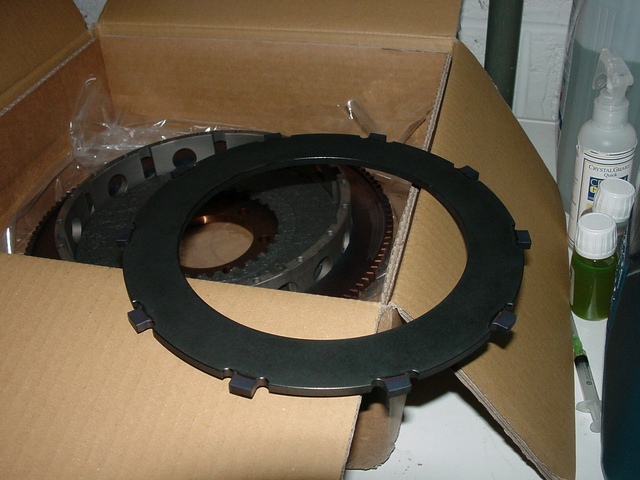

Et encore 2 petites photos pour montrer les coating carbone du plateau de pression et du plateau intermédiaire flottant.
Selon A.T.S., ce traitement augmente le grip de 30%. :oh: :D
Et bien sûr, avant de tout remonter, j'ai oublié de photographier le volant moteur, également recouvert de carbone. :oups:
Le plateau de pression recouvert de carbone.
Le plateau intermédiaire flottant, recouvert de carbone.

il est pas amorti ton embrayage ???
j'ai pas vu de patins
ou la conception est différente ??
MISTER_PORTUGAL
Messages : 2349
Message par MISTER_PORTUGAL »
Non..elle a pas d'amorti :non:
C'est pour ça qu'elle est plus dur et aussi elle fait du bruit :merci:
