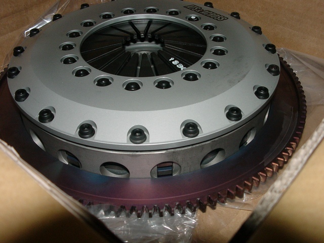

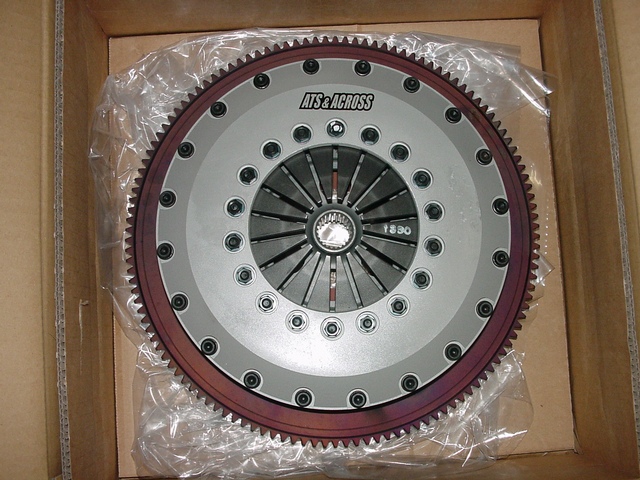

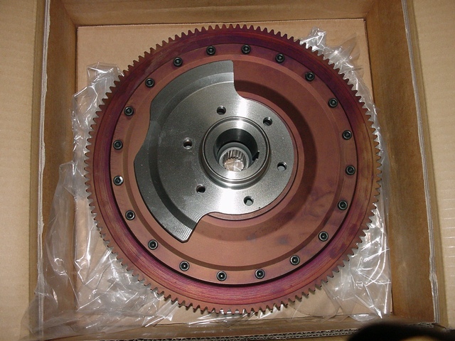

Voilà, j'ai finalement commandé le kit d'embrayage de chez ATS.Image
J'ai pris le Twin Standard CZ23220-14.
Plaignez-moi pour la souffrance que je vais endurer dans les embouteillages. :D :D :D
Il est arrivé
Mon embrayage est arrivé à la maison aujourd'hui !!! :yeah: :love:
Voici à quoi il ressemble en vrai. :D :D :D
