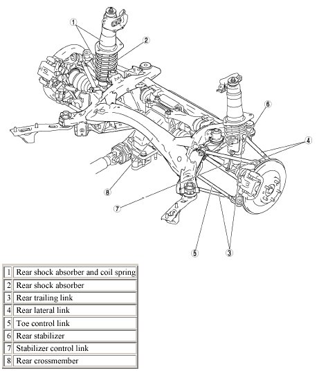

sur la RX8, a moins que je fasse erreur, la suspension est de type Mc Pherson. le carrossage n'est pas reglable enormement. du coup, lorsque l'on rabaisse, on prend du carrossage. mmee regmlé a fond on ne peux garder des cotes correct. une solution est l'adoption de tete d'amorto avec carrossage reglable. dispo aussi sur les combinés fileté comme les TEIN Flex.
sur des suspension de type double triangle comme les civic ou prelude, le rabaissement n'as pas de consequence sur le carrossage
www.asphalte.fr
A l'avant: double triangles superposés
A l'arrière: multi-bras

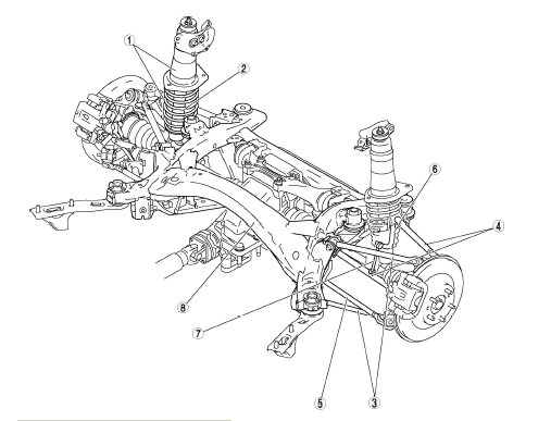

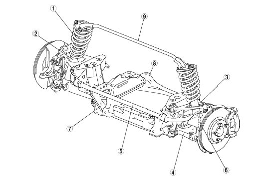

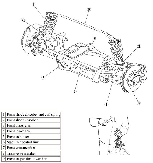

Pas de Mac Pherson sur la RX8 :non:
A l'avant, triangles superposés, et à l'arrière, essieu multi-bras, totalement réglable d'origine.
Bravo Tertou, tu m'as devancé :D :D :D :D
Respect :cool:
Je garde l'avantage au niveau de mes photos ....... sont plus belles que les tiennes :D :D :D :D ;)
Vi, un grand merci pour le support graphique. :merci:
C'est plus didactique... :clap: :clap:

Certes... certes... mais il n'y a pas les légendes ! C'est scandaleux ! :grr:

Pffffffffffff. et maintenant, il va me dire que les légendes sont pas en français !!!! :D :D :D :D :D ;)
:D :merci: :merci: :merci: .............mais où sont passées les roues ? :??:
