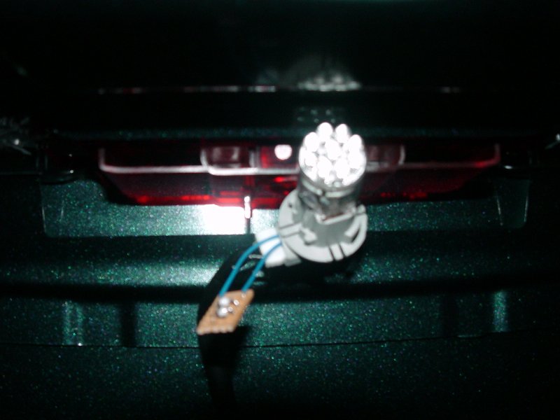

Sinon, pour couper court à la saga des feux stop à LEDs, j'ai fini mon montage trompeur. Et ça marche très bien. :D :D :D
Mon petit circuit
Voici quelques photos de mon petit circuit de trompage de la centrale DSC...
Le tout remonté dans le 3ème feu stop
DSC_Fooler 008_s.jpg (52.33 Kio) Consulté 35341 fois

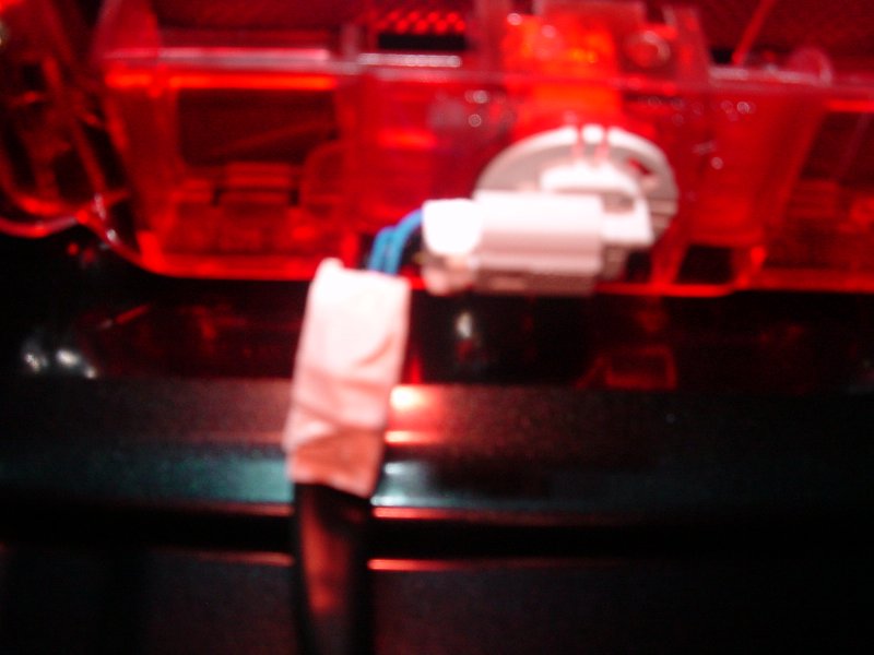

Enfiché dans le connecteur du 3ème feu stop
DSC_Fooler 003_s.jpg (56.4 Kio) Consulté 35341 fois

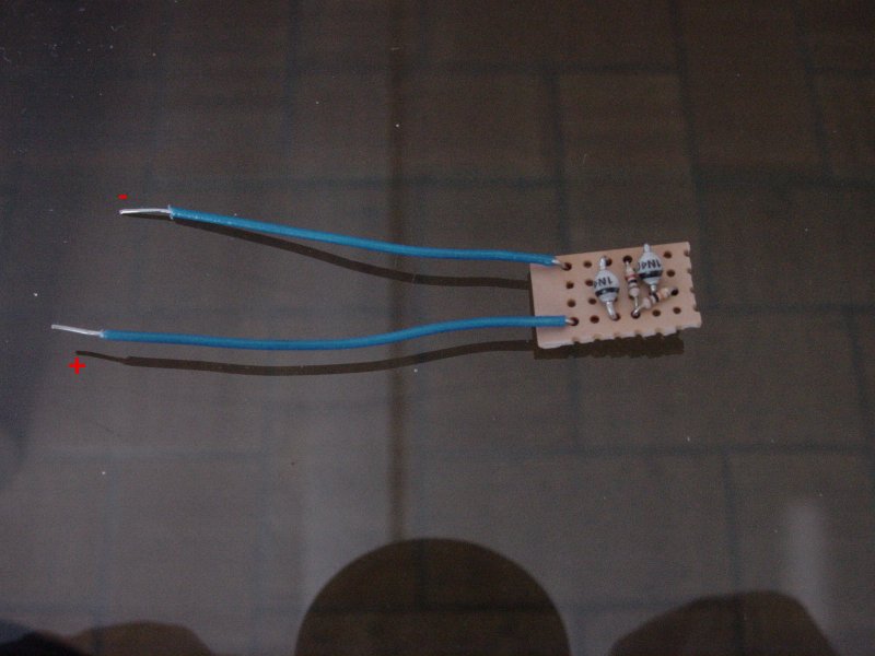

2 diodes et 2 résistances, c'est tout
DSC_Fooler 001_s.jpg (54.39 Kio) Consulté 35341 fois
Sur la première, on voit que je n'ai utilisé que 2 diodes (1N4001) et 2 résistances (10k et 100k).
Je publierai le petit schéma un peu plus tard.
La polarité du branchement est importante. Donc avant de l'installer, il faut bien repérer le contact du signal, et celui de la masse.
Au repos, le DSC ne mesure que 0,6V. Et on a les 12V quand on freine.
Et pour ceux qui seraient soucieux de la consommation du montage, au repos il consomme moins d'1mA, et quand on freine, pas plus de 15mA.
