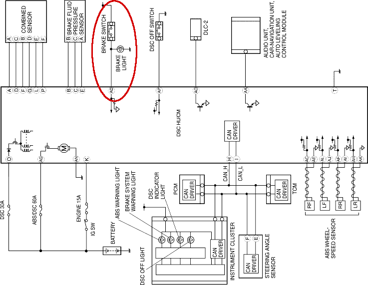

Ma voiture vient de rentrer du garage, pour régler sous garantie un dysfonctionnement de ma centrale ABS.
Et bien je suis extrêmement déçu ! :( :( :( :( :( :(
La cause de la désactivation de la centrale ABS est due au changement de mes feux stop par des feux à LEDs. :oups:

T'inquiètes, je sais de quoi je parle, j'ai payé assez cher pour le savoir.
Mon garagiste a monté une centrale DSC/HU de rechange pour constater que le problème était toujours là.
Il a encore vérifié quelques heures toutes les connexions et les harnais avant de se rappeler que j'avais mis des ampoules à LEDs.
Sur ce, il les a remplacé par des ampoules normales, et le problème avait disparu.
Extrait du manuel pour le code d'erreur B1484:
Code : Tout sélectionner
|  Malfunction  |    DTC     |                                    Fail-safe function                                     |
|   location    |   number   +---------------------------------------------------+---------------------------------------+
|               |            |         Warning light illumination status         |            Control status             |
|               |   WDS or   |    ABS    | Brake system  |    DSC    |  DSC OFF  |   ABS   |   EBD   |   TCS   |   DSC   |
|               | equivalent |  warning  | warning light | indicator |   light   | control | control | control | control |
|               |  Display   |   light   | (when parking |   light   |           |         |         |         |         |
|               |            |           |   brake is    |           |           |         |         |         |         |
|               |            |           |   released)   |           |           |         |         |         |         |
| Brake switch  |   B1484    |illuminated|     not       |illuminated|   not     | Control | Control | Control | Control |
| signal system |            |           |  illuminated  |           |illuminated| disabled| enabled | disabled| disabled|
Comme on peut le voir, un malfonctionnement dans le circuit du contacteur de la pédale de frein désactive l'ABS, le TCS et le DSC.
Or il se fait que les ampoules des feux stop sont dans ce circuit (voir graphe). De ce fait, à l'allumage, le DSC/HU peut tester l'état des ampoules.
Et tout le monde devrait maintenant être au courant que les ampoules à LEDs n'ont pas les mêmes caractéristiques électriques que des ampoules à filaments... Donc le DSC/HU détecte une anomalie, et se met en sécurité. :p :p :p :p :p :p :p :p (et encore plus)
