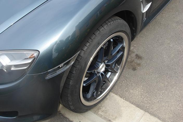

Comme j'ai niqué (gros boulet :oups: ) mes jantes en tentant de rouler sur neige l'hiver dernier, j'ai fait réparer ca chez mon carrossier, et en ai profité pour faire repeindre.
Et la, surprise.
La peinture Dark Silver+Vernis de la 40th Anniversary s'échangerait contre... 700€ le litre, contre 40 à 60 pour une peinture normale. :oh: :fou:
J'ai donc fait repeindre mes jantes en peinture normale, partant du principe que les jantes "neuves" feront moins crades que les jantes bouffées autour.
DONC, après mon appel de "Faisez Gaffe Aux Pigeons"... faisez gaffe au trottoirs, surtout avec une 40th anniversary.
J'en ai profité pour faire repeindre à moindre frais mes jantes noires en Metropolitan Grey, vu que je refaisais mon Capot (et mon Pare choc qui avait pris un gravier qques jours parès le fiente de pigeon).
Ce léger changement de teinte à transformé l'apparence un peu kéké du noir bord chromé en racing/classe, je trouve.
Photos dès que je retrouve le put@in de cable de l'appareil photo... :oups:

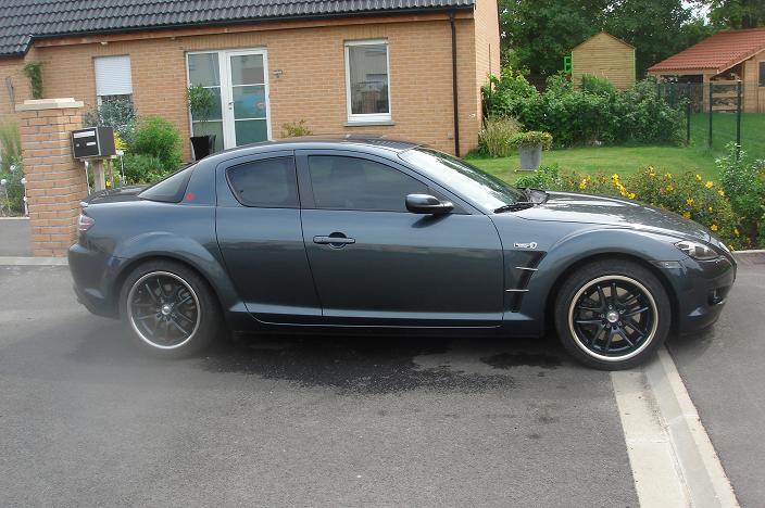

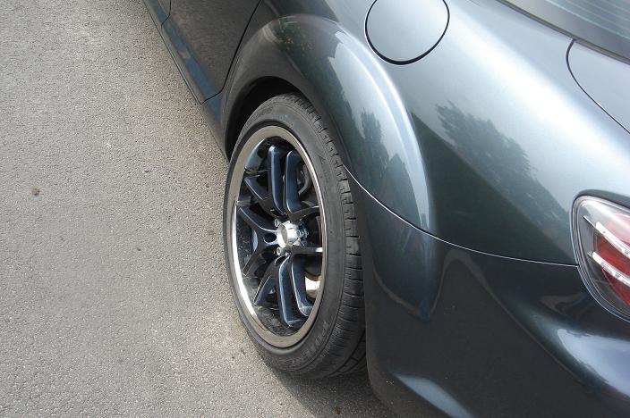

Bon, un peu prise à l'arrache, on voit pas top, j'en ferai des mieux avec une présentation de toutes les ptites modifs d'Evinrude. (genre la, on voit aussi les clignos transparents !)
Re: Problème jantes d'origines...
C'est surtout l'anneau intérieur qui claque, en fait... on voit pas, la...
