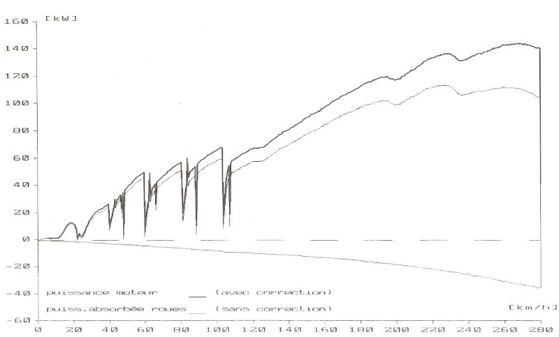

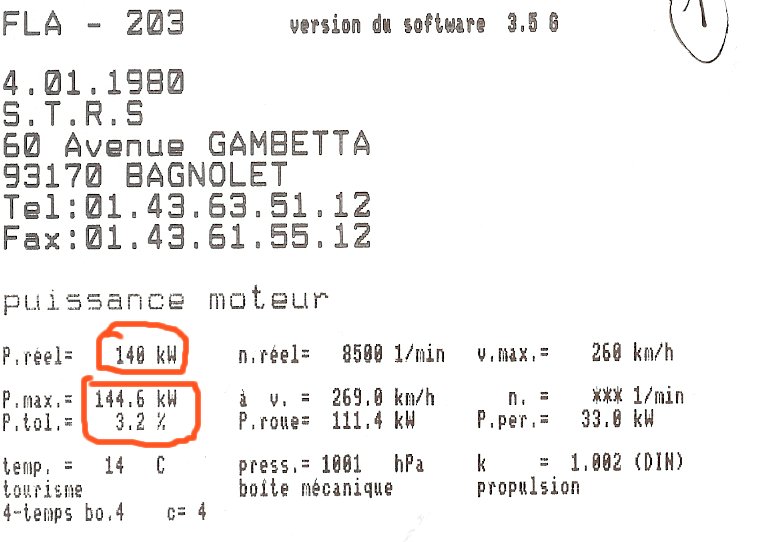

d'après tes résultats :
144,6 kW moteur --> 196 hp :(
111,4 kW à la roue --> 150 hp :(
bizarre
ben moi lors de mon passage c'était 149kw puissance moteur = 203ch ! :oups:

florent, au vue de ton passage au banc, je constate une chose, en plus d'avoir gagner en pmax, tu as , je pense décaler ta courbe de couple vers le bas, et donc gagner en disponibilité.
le trou constater en haut regime peut provenir de deux chose, soit une defaillance du boisseau d'admission(vdi) ou bien tes modification ont amelioré la courbe de 500tr/min vers le bas, et aprés et bien chute de la puissance. a tu constater une difference sensible a haut regime entre ton vehicule et un stock, si oui , le stock te semble t'il pousser plus tard dans les tours . en d'autre terme passe tu les vitesse plus tot qu'avant, pour une efficacité plus grande. :salut:

Florent,
J'aurais du ajouter à mon post que les bancs à rouleaux sont intéressants pour estimer des gains (ou pertes) après modifications, dans un contexte comparatif. Mais même là il faut prendre les données avec un certain recul, vu l'importance de la bonne utilisation du banc et du bon état du matériel.
2 petites questions :
  • Florent, le gars à ton banc, il a déterminé que la voiture faisait 230ch au volant moteur AVANT ou APRES que tu lui ai déclaré que tu avais une 231ch?
  • Question à poser avant un test : quand le banc a-t-il été calibré pour la dernière fois?
Fabrice

la machine donne la puissance à la roue
et avec le système du banc freiné calcule la perte --> la somme donne la puissance totale.
dans le lien indiqué autre méthode :
(puissance à la roue + 10 hp) / 0,88 = puissance moteur
ce qui donne dans les 225 hp
bref je suis loin d'avoir 250 ou 260 hp ... ;)

Ben flo si ce que tu dit sur la conversion est correct... ma puissance max serait de:234CH
explication:
1 kW = 1,36 ch
144kwx1,36=195,84CH
(195,84+10)/0.88=234CH
:D :D :D
