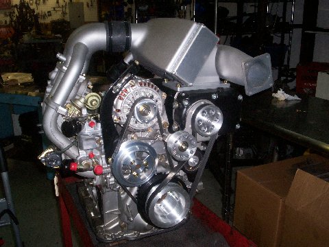

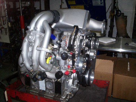

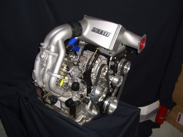

ce kit, si il est commercialiser est intéressant a plus d'un titre.
a ce que j'aperçois sur le stage 2 l'intercooler est de type air/ eau, ce qui du rendement est très bon, mais j'ai un petit soucis, j'espère qu'il n'utilise pas le circuit de refroidissement du véhicule.
a priori non et au vue des seul photo il y a un circuit qui lui est dedié, car ton fameux tuyaux florent n'est autre que le circuit d'eau de l'echangeur avec un bouchon pressostatique en plein milieux.
ensuite la question que je me pose c'est qu'ils n'ont pas installer la poulie du compresseur sur la photos j'espère qu'elle sera a enclenchement électromagnétique, ce qui permettrait de rouler on ou off celon l'humeur.
a par quelques conduit a peaufiner, l'intégration est très intéressante car très discrète.
a première vue il reconduise le débitmètre d'origine il est juste implanté après le compresseur
maintenant comme tu le dit florent a par la partie gestion moteur, je trouve le compresseur assez sympa et relativement bien integré du fait qu'il y a aussi un echangeur .
blitz n'a pas put installer un echangeur , sur son kit.
florent merci pour l'info, et tient nous au courant. :salut:

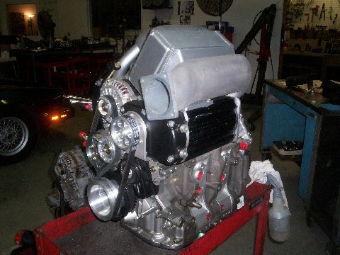

ça sort
franchement je trouve ça super bien intégré
beau boulot
J'aime beaucoup le collecteur d'admission qui remplace celui d'origine en plastique. Beau!

l'implantation du compresseur est très bien réaliser, l'échangeur air/eau est un gage de rendement excellent, et les collecteur sont très bien réaliser.
du beau boulot.
si la gestion tient ses promesses, c'est vraiment un bon produit.
d'autant plus que l'intégration de tous les peripherique est conserver.
si le ramage vaut le plumage, j'arrête les bidouilles et je met de coté.
niveau prix je pense qu'il faut compter au moins 5500:6000 euros rendu en France.
voila, beau , enfin le produit que beaucoup d'entre nous attendait.
a plus :salut:
Rien à redire sur la plomberie et la mécanique. Faut voir la gestion moteur maintenant.
