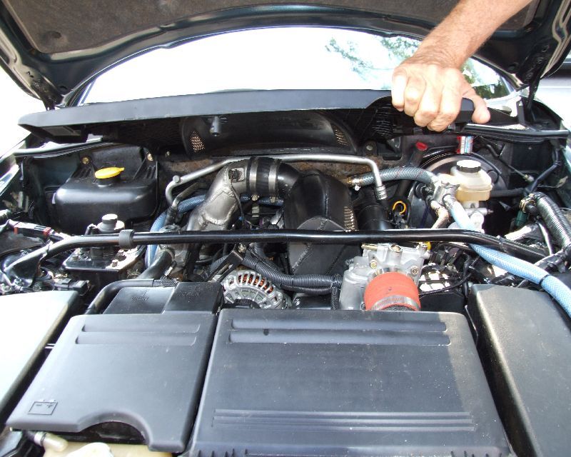

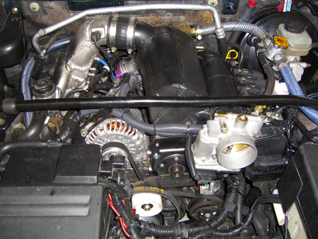

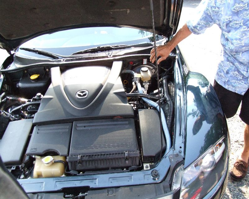

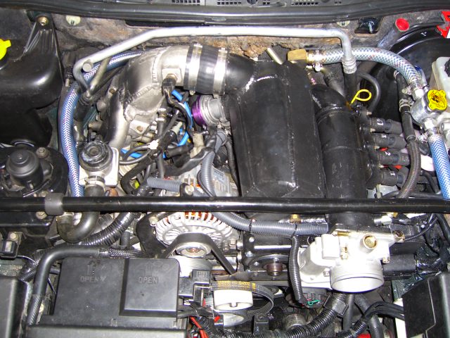

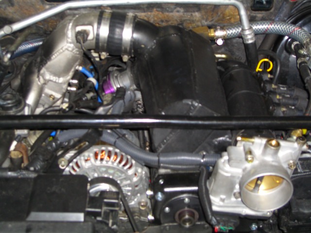

cadeau qq photos :
ça fait pas dégueu
amusant
le boitier papillon a été tourné ...
florent75
Messages : 2065
Message par florent75 »
tres discret

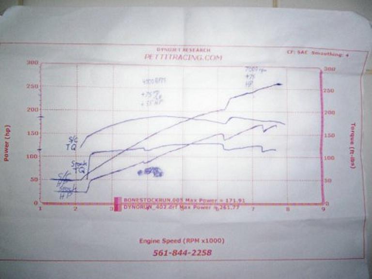

et la courbe pour le stage 2
on voit la différence avec une rx8 turbo
perso ..
y'a pas photo ... ;)
le stage 2 sera dans les 4000 - 5000 $ "soit disant"
dyno 2.jpg (35 Kio) Consulté 6683 fois
^^ Encore un kit qui limite le régime max du Renesis HP?? Pourtant il a l'air d'avoir encore de la réserve à 7800 t/min!
Apparemment aussi, le développement a eu lieu uniquement sur banc à rouleaux.
florent75
Messages : 2065
arff ....
c'est juste pour donner une idée du future kit compresseur hymmee
content qu'il soit presque pres d'ailleurs
ensuite la qualité du kit (dev au niveau éléctronique)
je ne peux pas juger
peros les points positifs :
propre sous le capot ; comme stock ormis le gros tuyaux d'arrosage sur le coté)
courbe propre ...
pour la limitation, perso je trouve pas
les courbes de ma 8 d'origine coupent pareils
peux tu développer un petit peu plus ???
^^ Point de vue discretion, il est top! Pour le tuyau d'arrosage, il suffit d'en mettre un noir...

florent75
Messages : 2065
oui
je pense aussi que le tuyaux sera noir
tu peux developper alors pour la limitation du regime maxi ???
merci
florent75 a écrit :
courbe propre ...
Comment ça, 7'800 ? :??:
Les 231 ch sont atteints à 8'200 trours et le biiiiiiiiip encore plus haut... :??: :??:
Je trouve aussi étrange que cela s'arrête à 7'800... :??:
Quant à l'intégration. :oh: :clap: :clap:
florent75 a écrit :
oui
merci
Ben, oui, les graphes des runs sur le banc à rouleaux s'arrêtent bien avant le rupteur. Est-ce du à une limitation du banc lui-même, ou du kit? Je dis ça parce que certains kit de suralimentation étaitent limité à 7500 t/min, tout en donnant des perfs plus importantes que de série. Mais quand même, c'est in peu trissss.
F
F
Donc ils annoncent la puissance max à 8'500 et la courbe s'arrête à 7'800 ?! :??: :??:
Pour les régimes supérieurs, faut consulter une voyante ? :??: :D :D
^^ Ou alors ils ont extrapolé? Extra, Paul !
F
F
Alors dans ce cas, tout le monde peut extrapoler. :hum:
Je dis 300 whp à 11'500 trs. :yeah: Qui dit mieux ? :??:
Mais sinon, j'ai bien lu ? avant : 172 whp et après : 265 whp ! :oh: :love:
Mr Rasp' :merci:

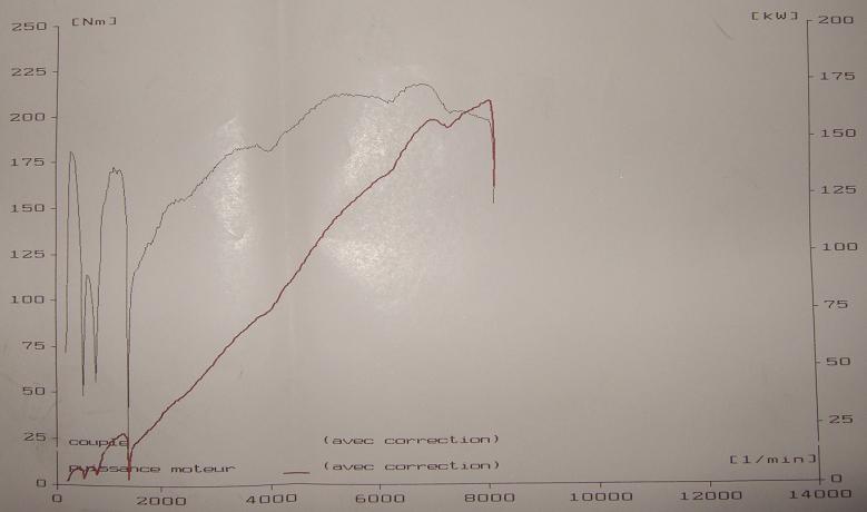

que se passe-t-il à 6'200 tours environ ? :??: :??:
florent75
Messages : 2065
courbe orig
voila une courbe atmo ...
^^ Ouverture de l'APV, ouvrant ainsi les conduits auxiliaires d'admission.

Re: courbe orig
:merci:
Passé les 8'000, le Renesis ne s'écroule pas mais l'imprimante, si ! :D :D
