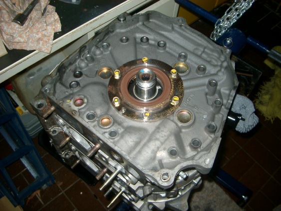

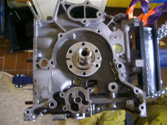

Voilà, mon dealer, Alain Thirion, m'a prêté son outil. Je l'ai placé, j'ai donné un peu de couple et, CLANG, le volant est venu tout seul d'un coup.
Ci-dessous, une photo montrant l'avant du moteur une fois le carter avant et l'intérieur enlevés.
L'autre photo montre l'arrière du moteur une fois le volant moteur enlevé. Les vis qui tiennent toutes les différentes plaques (3 plates et 2 housings) ont été enlevées aussi.
