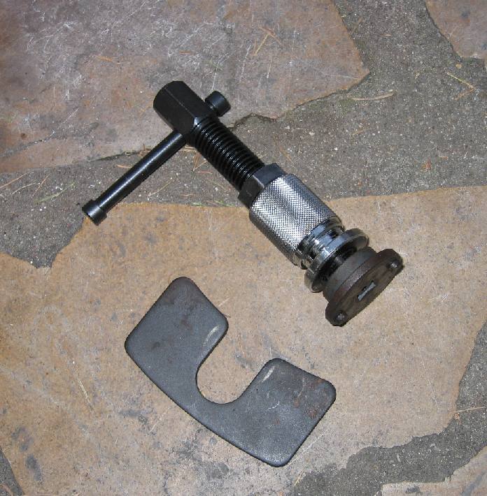

Comme précisé ci-dessus, les pistons avants se poussent (facilement) et les arrières se tournent (un peu plus difficilement).
Pour l'arrière, c'est jouable à la pince mais on risque d'abimer le joint ou le piston. Je ne saurais que trop vous conseiller l'achat d'un outil comme celui-ci (15€ et ca devient un jeu d'enfant):
Repousse piston arriere
Dernière modification par pierbout le 03 juin 2008, 15:44 PM, modifié 1 fois.

je pensais que l'outils couté plus cher que ça. mais c'est vrai que ca vaut pas le cout de se débrouillé comme moi avec une pince à long bec pour tourner le piston.
tu l'as eu ou ?
pierbout
Messages : 6
Inscription : 03 juin 2008, 14:51 PM
Message par pierbout »
Correction après vérification: 25€ (je me rappelle maintenant que j'avais bénéficié d'une promo, désolé)
http://www.norauto.fr/catalogue/Outilla ... age/1.html
Ca vaut quand meme vachement le coup, je t'assure. Tu gagne du temps et surtout tu es sur de ne rien abimer :yeah:

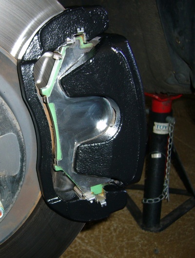

Petite question, je suis en train de repeindre mes étriers, en le lavant j'ai decouvert que l'entourage des plaquettes est vert pomme, normal ou c'est des green stuff de EBC ? J'ai acheté ma 8 d'occasion.
geen stuff d'EBC ;)
lorenzo lamasse
Messages : 251
Inscription : 25 févr. 2009, 18:53 PM
Message par lorenzo lamasse »
Bizarre, j'ai acheté la voiture à 12000 km, les disques sont quasi neufs, les pneus impéccables et leur date de fabrication est concordante avec celle de la voiture. Je sais que ce n'est pas infaillible, mais aucun signe de voiture maltraitée ou conduite sur circuit. Je ne vois vraiment pas pourquoi il s'est amusé a changer juste les plaquettes avants avant leur probable usure. Elles valent quoi ces plaquettes sur la 8 ?
les green sont assez semblables, en terme de performance, aux plaquettes d'origine il me semble....
Il voulait peut etre juste mettre du vert....bon ok, je sors.... :D

He bien meme pas :) Je trouvais le freinage pas si top que çà à froid, j'ai compris.....Cà tombe plutot bien au final, vu que mes trajets se font essentiellement sur des petites routes sinueuses et en pseudo montagne.

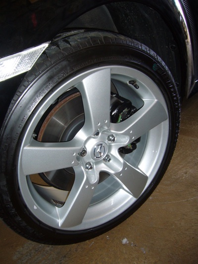

J'en ai aussi profité pour nettoyer les jantes, çà claque non ?
