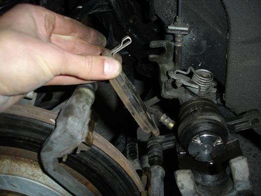

Tiens, regarde sur cette photo, l'étrier arrière de ma RX7... On aperçoit la vis sous le sachet de graisse rouge... ;)

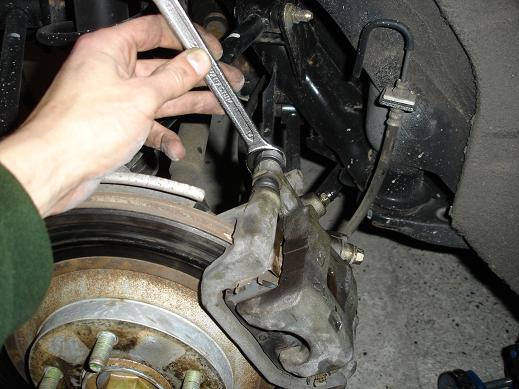

2) Dévisser le support supérieur de l'étrier (la clé de 14)

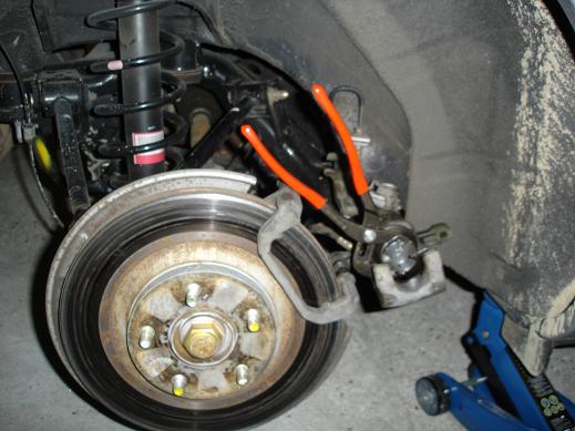

3) Basculer l'étrier vers l'avant et retirer la plaque métallique de protection de plaquette...

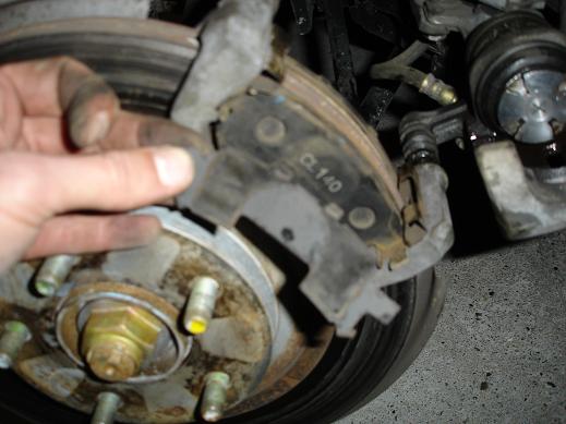

4) Enlever la vieille et vilaine plaquette externe...

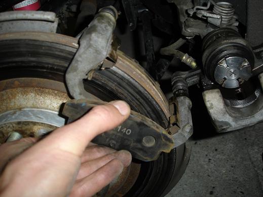

5) Enlever la vieille et vilaine plaquette interne (remarque: celle du côté droit à une petite languette métallique, cf photo)

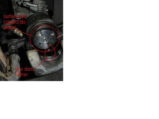

8) Attention!... pour que l'étrier puisse se replacer correctement sur les plaquettes, la croix de la surface de contact du piston doit être "perpendiculaire" au trou de l'étrier (pour que le piston rentre bien dans le téton de la plaquette interne) Sur la photo, il n'est pas bien positionné, manque environ 15° dans le sens horaire .
