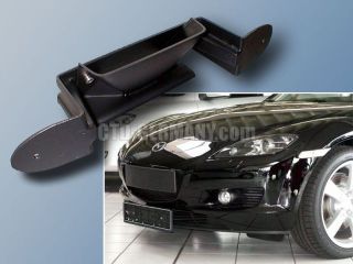

Non en fait je cherche toujours désespérement un support de plaque comme celui-là, mais il me semble qu'il n'est plus commercialisé ? Voué parce qu'en fait, j'ai actuellement un support de plaque fait maison mais ça reste du bricolage, ça m'agaçe... :D
RX-8 192 Velocity Red - regul vitesse - ailettes noires - radar de recul mazda - plaque immat descendue - débadgée AV AR

le support mazda est encore plus ignoble que le support d'origine, certe il est en position basse, mais (malgrés l'ecope en sont centre) il obsru encore un peu plus l'entréé basse.
le but selon moi etant l'esthetique d'une tel modif, qu'elle soit en haut ou en bas est affaire de gout (je prefere en bas), mais par pitié, si vous la mettez en bas faite en sorte qu'elle n'obsrtue pas la seul entréé d'air disponible, ou (dans mon cas) comme l'a dit yaya, et bien d'autre avant, enlever le cache supperieur pour une meilleur ventilation.

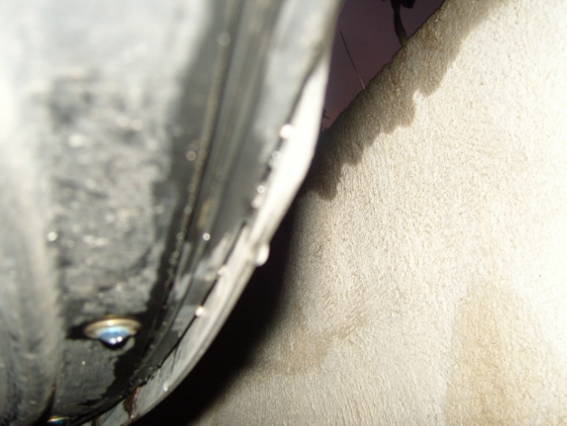

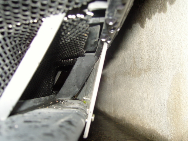

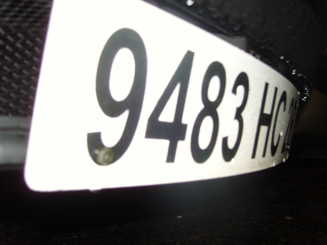

pour la fixation en position basse , il y a un moyen simple, pas cher et franchement propre, c'est de ne rien mettre, et de fixer tous simplement la dite plaque avec ( deux rivets, deux vis, deux ceux que vous voulez....) sur la levre inferieur du parechoc.
comme j'avais fait des photos, je vous les met.
a plus :salut:
vue de dessous
vue de dessous
vue de coté
vue de coté
vue de profil
vue de profil

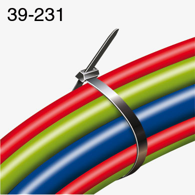

J'ai acheté un support de plaque en plastoc chromé (pour aller avec celui de derriére) avec plein de trous de fixation dedans comme on vend dans n'importe quel centre-auto et je l'ai fixé avec des attaches-câbles en nylon autour du rotor ne plastique, ensuite j'ai placé la plaque dessus.
En plus ça me sert de jauge pour la hauteur, vu que le montage n'est pas rigide ça évite la casse.
Voici une photo du type d'attache-câble employé.
att- câble.jpg (29.04 Kio) Consulté 3621 fois
