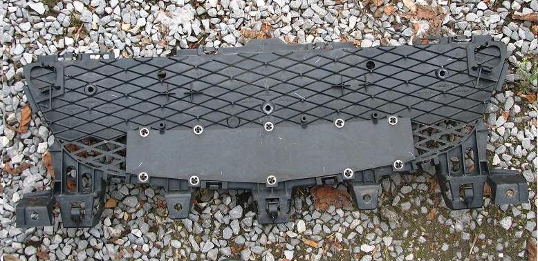

Suite à un petit accrochage, j'ai eu droit à un nouveau PC remonté sans le support de plaque :
Plaque BB59.jpg (118.55 Kio) Consulté 6889 fois
suffit de tirer dessus comme un goret de chaque côté (assez jouissif d'ailleurs lol), les pates de fixations vont se casser naturellement sans rien abimer, ensuite tu glisses ta main dans l'entrée d'air pour dévisser ce qu'il y a derrière et c'est terminé.

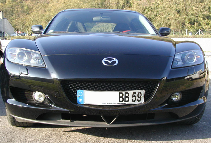

ensuite tu roule sans plaques une demi journée pour le fun, tu prend des photos car c'est magnifique et tu finis ta journée en posant des nouvelles plaques petit format homologué (www.starplaq.com) au centre de la bouche quitte à démonter le parechoc pour un montage nickel ;)

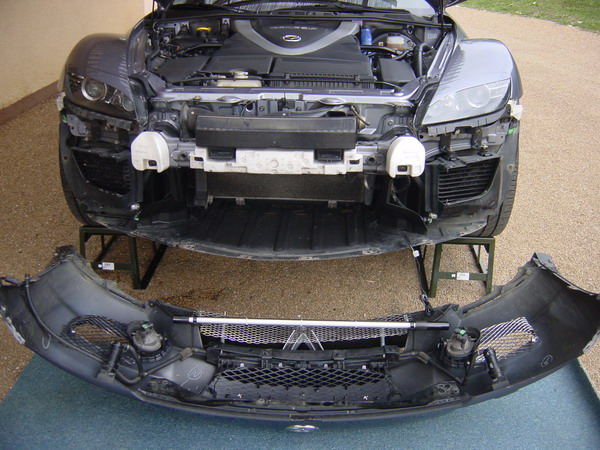

Ta voiture risque de chauffée , tu as positionné ta plaque sur la zone ventilée :??: A mettre en haut sur la partie central qui est bouchée d'origine ;)

la partie en bas aussi est bouchée d'origine ;)
l'air du ventilo passe exclusivement dans la bouche du rotor donc je ne pense pas qu'il y ai de pb de surchauffe, par contre le prochaine fois que je démonte le PC j'enléve cette petite plaque qui je pense n'est qu'esthétique, le moteur repirera mieux.
Depuis que j'ai monté ma plaque comme ça, elle ne chauffe pas plus qu'avant... aucune différence.
D'accord avec Yaya l'air vient d'en dessous ;) ;) ;)

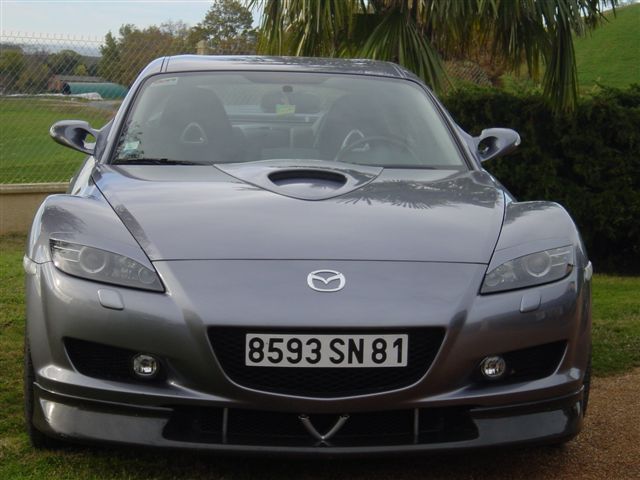

:??: Excusez , mais je confirme que la partie basse est ventilée ;)
Uploaded with ImageShack.us
la partie basse de la bouche est obstruée en europe car les conditions climatiques ne nécessitent pas davantage d'air, pas comme certains pays comme l'australie oû effectivement c'est une entrée d'air supplémentaire visiblement nécessaire.
donc on peut mettre sa plaque n'importe oû "dans la bouche" mais c'est déconseillé là oû beaucoup le font : devant le rotor :hum: ;)

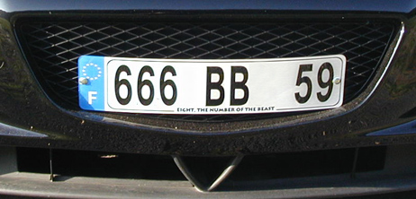

j'ai reçu mes nouvelles plaques donc plus petite à l'avant :yeah:
vous avez mis qu'elle taille de rivet pour fixer la plaque avant, sur un autre topic (que je ne retrouve plus, la fonction recherche est lunatique en ce moment...) gana parlait de 4.5, à leroy y a du 4.0 ou du 4.8 :??: .
BB59 les tiens on l'air encore plus gros :??:
:salut: @ tomi, BB59 ... et les autres
:chut: :chut: Chut, c'est pas des rivets. C'est des p'tits boulons à tête plate et ronde, mais sans empreinte. C'était plus facile pour la fixée. C'est mon garagiste qui m'a trouvé ça, et de loin ça fait illusion ;) ;)
:cool: :cool: ça le fait, non ?
Plaque BB.jpg (75.43 Kio) Consulté 6567 fois
finalement j'ai bien acheté des rivets 4.8, mais le plus important c'est la longueur, j'ai pris les plus long 30mm
je les peint; 1 en bleu et 1 en noir comme ça pas de jaloux ( ;) BB59) ImageImage
