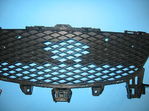

ce soir je posterai des photo de mon PC demonter et des modifs que je suis en train d'effectuer aussi concernant le flux d'ait et faire mieux croyais moi cela veut dire rouler sans PC :D
ben voila mon PC demonter avec les modifs:
la grille je l'ai decouper,bon la c'etait que le debut
grille decouper.JPG (46.27 Kio) Consulté 2874 fois
grille decouper.JPG (46.58 Kio) Consulté 2871 fois
Heu, Rotary,
N'y a-t-il pas un gros bloc de polystyrène blanc derrière cette partie de la grille? Ca se verra à tarvers la grille, pas joli joli! Ou y as-tu déjà pensé?
Sinon l'idée est bonne, quoique pénible. Seulement faisable avec un voiture en hibernation!
Fabrice

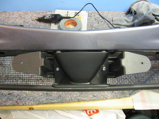

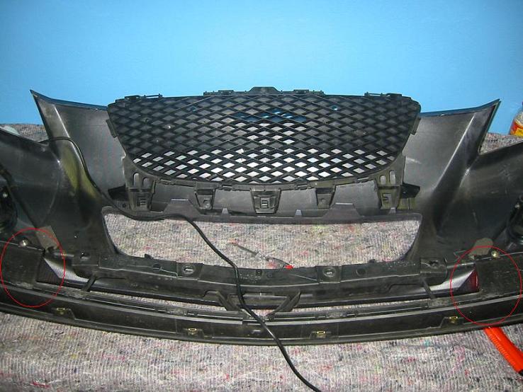

et la le PC j'ai fait comme tertou et enlever les plastiques de coté:
PC vue arr.JPG (82.85 Kio) Consulté 2867 fois

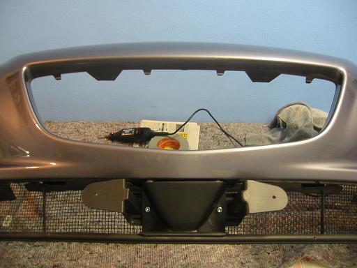

si le gros bout de polystyrène j'ai enlever ce lui du milieu mais les autre je les laisse :cool:
face avant.JPG (94.48 Kio) Consulté 2377 fois
et j'ai deja pense aussi a ce probleme la:
strakes av.jpg (32.57 Kio) Consulté 2864 fois
alors comme on verra a travers,je me suis dit que j'allait peindre toute la partie derriere la grille en noir et comme ca cela cachera le gris titan que l'on pourrait voir et en plus la peinture permets de proteges un peu contre les insectes ou les petites impactes :D
