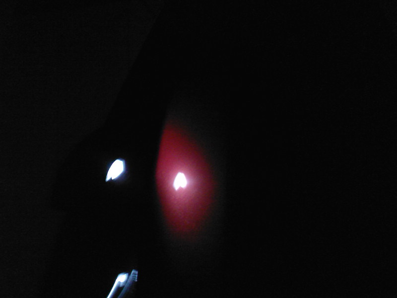

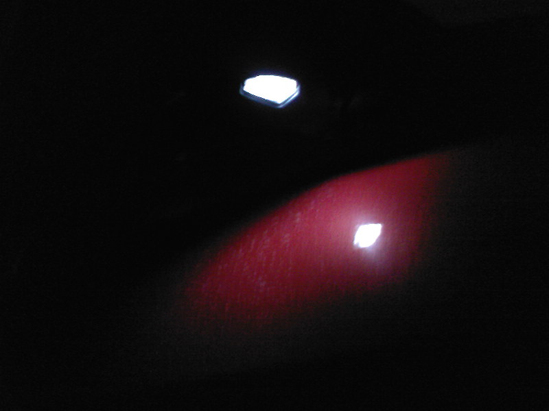

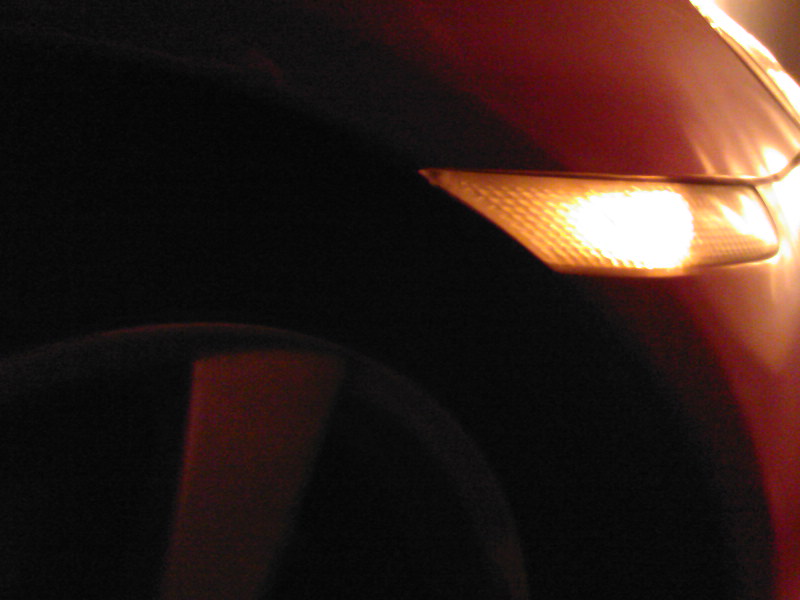

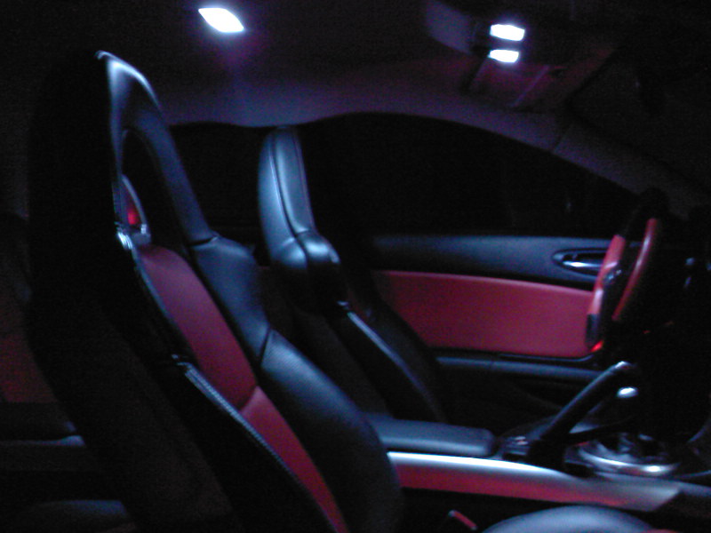

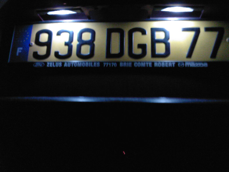

Et pour en dessous les rétros, tu as des photos ?
Allé c'est bien par ce que c'est toi manu... je reviens... ;)
[EDIT] voici les photos...
repetiteur
repetiteur
Eclairage plaque
Eclairage plaque
interieur by night
interieur by night
retro ext.
retro ext.
sous retro ext.
sous retro ext.

Je trouve que ça rend l'ambiance intérieure trop froide à mon gout. Mais pour les feux stops, ça a l'air vraiment énorme!!!

L interieur ca eclaire nikel ce qu il faut!
pour mettre une meilleure ambiance je vais installer des Leds rouge en eclairage des pieds conducteur, passager AV et AR :cool:

très bonnes idées sauf pour l'éclairage de la plaque arrière dans le cas probable oû ça éclaire davantage que l'éclairage d'origine :D .
Euh non ca eclaire pas bcp + juste + blanc!! :D

Pour les répétiteurs de clinotants sur les ailes => 2pcs 158 168 194 T10 W5W 6 LED (Amber) Wedge Bulb (#200140949950) ces LEDs eclairent Orange!! ;)

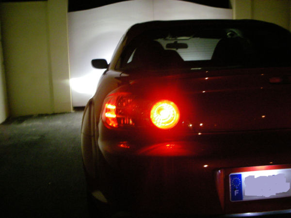

Pour les feux de position et de stop arriere, c'est la meme ampoule qui fait les 2 :D => 2pcs 7440 7443 Refractor 24 LED (Red) Stop/Turn Bulb (#200139704735)

Pour l'eclairage de la plaque d'immat => 2pcs T10 W5W Wide Angle 4 LED (Xenon White) Wedge Bulb (#200138563078)

J'ai installé les leds.. Je trouve que les leds pour les stops éclaire moins que les ampoules d'origines... :??: Ca vous le fait à vous aussi??? :??:
RX8 passion !
Oui un peu moins puissant! ;)

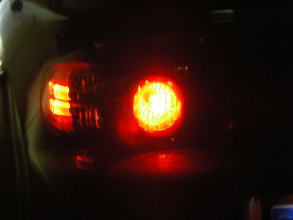

Mais aurais-tu une photo avec le feu arrière éteint comme la première photo mais prise de plus loin (de manière que l'on voit le beau cul de la bête)
Merci
RX8 Dark-Angel avec: Capot carbone, cales 25mm, collecteur Re-Amenya et.... c'est tout pour l'instant...
j'en fais des que possible!! :D
voilà coutenot :merci:
Feu arriere a LED
Feu arriere a LED
FEU AR.jpeg (27.6 Kio) Consulté 6680 fois

Mais en faite je voulais des photos avec les feu éteind, histoire de voir si, comme pour les cligno chrome ça rend les feu TOUT "gris" ou si on voit encore le rouge?
Je ne sais pas si je me suis bien exprimé... :D

@ coutenot: j'essai de faire tes photos au plus vite! mais pas sur que ca rend bien!!! :??:
