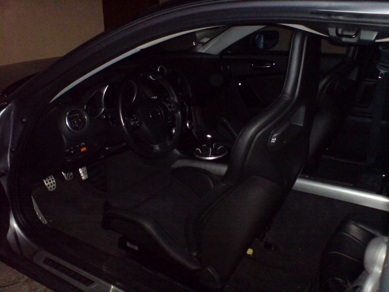

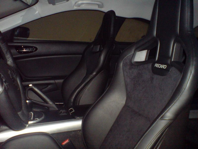

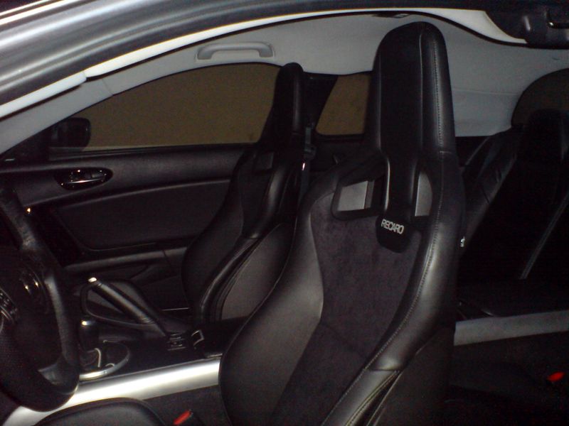

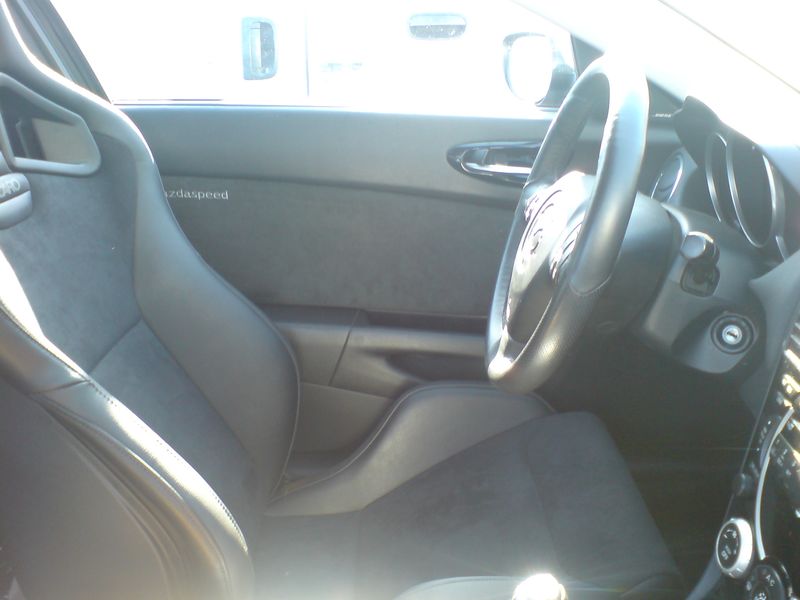

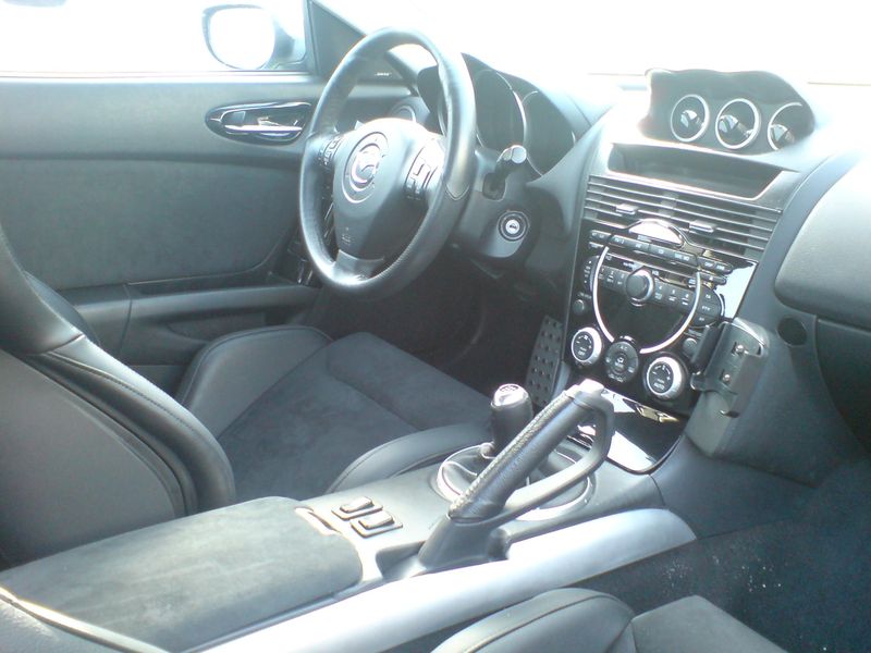

bon ça y est, pas encore put tester la voiture, mais les deux sont installer, et pas de voyant d'airbag.
donc pour qui veut dans un avenir, proche ou lointain monter des sièges sans air bag, et ne pas avoir de voyant, il y a donc a monter sur la petite fiche jaune au niveau de la glissière de chaque siège une résistance de:
2.2 ohms..
voila comme cela pas de voyant inopiné, et le systeme d'airbag fonctionne encore.
bon aller place au photos, de nuit, car je vient a peine de finir, c'est long, mais c'est bon.. :D :salut:
ps: a la demande si ça passe, je vous dirait au poil, c'est vraiment le terme.
pourquoi, car si vous regarder bien le volant d'une rx8 n'est pas aligner avec le centre du siege (en gros ont est legerement installer vers la console centrale).
de même pour le passager qui a ses pied en face du bossage du collecteur d'échappement (comme une tvr sagaris )
avec les recaro, disons que j'ais remis tout ce petit monde en face.
donc maintenant j'ai mes siège en face et aligné.
au volant c'est flagrant et ça me choque... :D
par contre pour les pédale c'est mieux, (moi qui suis petit) j'ai enfin naturellement le pied sur le repose pied .et le frein au centre (talon pointe).
bref, je vous emmerde un peu, mais je suis comme ça..
demain j'en profite .
a plus :salut:

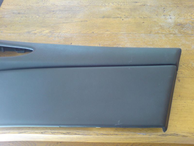

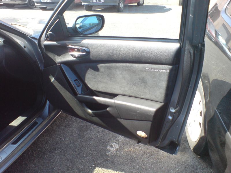

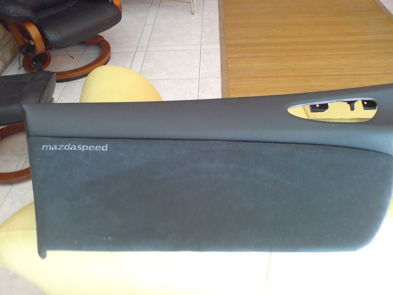

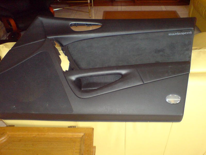

etant trés content de mes siege, je me suis dit que l'alcantara, seul sur l'assise, ce n'etait pas top, donc les panneau de porte, et le couvercle avant de la consolle y sont passer, l'arriere est en cours de realisation.
au passage ma belle mere qui est couturiere ma broder un jolie logo.
voila photos:

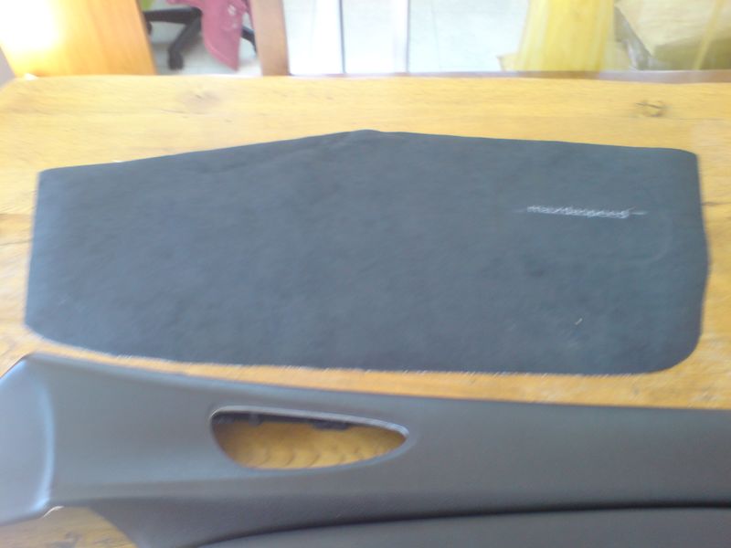

demi panneau collé
demi panneau collé
voila un patron et le panneau avant collage (pas de neoprene mais de la bostick pour rosace c'est moin solvanté)
panneau d'origine en simili honteu

la petite brodeuse informatique de belle maman
panneau reassemblé et recoller (colle a chaud et vis)
le panneau reinstaller
la fin :salut:
la console avant a subie le meme traitement
vue de l'autre panneau avant
rhoooooo c'est beau :clap:
tu l'as découpée ou l'intérieur de la portière est en 2 parties :??:

non, ce n'est pas en cuir, c'est juste du simili..bref.
pour ce qui est des panneau, il ne sont normalement pas demontable, mais avec un peu de bonne volonté, une percesue, tu fait sauté les rivet plastique et zou.
pour la partie haute des panneaux de portes, il faut faire un joint tapissier car a cet endroit le panneau n'est qu'en une seul partie thermoformé.
merci pour les compliments, demain je pense finir les panneaux arriere, par contre je suis obliger de tout demonté pour les 15 derniere centimetre avant les sieges.
