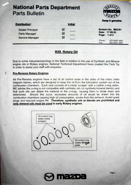

Une chose est certaine les huiles de synthèse n'existent pas pour les rotatifs
Ouh là, ami Nortoniste, comme tu y vas fort ;)
Rappelons tout de même ( :D ) :
  • qu'il est communement admis que la Dexelia 5w30 préconisée par Mazda pour la 8 est une huile de synthèse.
    C'est la même huile qui est d'ailleurs préconisé pour les 4 cylindres de la marque
  • que jamais le manuel du conducteur de la RX8 ne déconseille d'utiliser de l'huile de synthèse (et pour cause).
    Il est par contre important de respecter viscosité et normes dans le choix de son huile
  • que ce malentendu persiste car en effet, il ne fallait pas utiliser d'huiles de synthèse sur les générations de moteurs antérieures au Renesis de la RX8, pour une raison d'incompatibilité avec certains joints latéraux des rotors. Ce problème est désormais résolu.
  • que tout cela a déjà fait l'objet de moultes débats acharnés sur ce forum, et que chacun campe fermement sur ces positions, ce qui est bien naturel d'ailleurs s'agissant de passionnés ;) :D :cool:
  • mais que toutes ces discussions sur l'huile ne sont pas transposables au cas du moteur de ta superbe Norton, dont la technologie diffère forcement du Renesis.

Si ca peut aider a clore ce debat, je suis tombe sur ce TSB sur le forum anglais, et ca parait clair : PAS D'HUILE DE SYNTHESE DANS LA RX8, sinon gare aux depots de carbone !
baphi a écrit :
www.rx8ownersclub.co.uk : Lets end all this oil sillyness
Service Bulletin SE/048: Prohibition of use of Synthetic Oil
[modo]Remplacé l'image par un thumbnail, et mis les quelques informations supplémentaires apportées pas Baphi.[/modo] :merci:
malloc a écrit :
Si ca peut aider a clore ce debat, je suis tombe sur ce TSB sur le forum anglais.
Merci pour cette info officielle ! :clap: :10/10:
Image :D Image
Ceci étant, il m'inquiète quand même ce Koji à classer de l'huile 5W-30 dans les huiles minérales
mais :chut: vous me connaissez et vous savez que c'est pas moi qui vais jeter de l'huile sur le feu ! :D :siffler: :D

Message par H_Smith »
Et voilà, c'est reparti :D :D :D :D
C'est vrai que ce document tout récent ( 10 aout 2006 ! ) est une pièce trés intéressante à verser au dossier :??:
Mais n'oublions pas qu'on a déjà eu droit au Bulletin Officiel Mazda qui nous expliquait pourquoi il fallait pas mettre de synthèse dans les rototos avant le Renesis, et que donc maintenant on pouvait ;) ( déjà posté ici et sur le forum US, je le met ici pour rappel ).
Et quand on sait que selon les normes propres à certains pays, une huile peut être qualifié commercialement de "synthèse" dans un, et de "minérale" dans un autre............. :??:
Pffffffff, si ça continue, je vais finir par me ralier à la la banière de F1CLC, pas par conviction mécanique, mais pour débarrasser mon esprit de ce genre de considérations existentielles :D :D :D ;)
