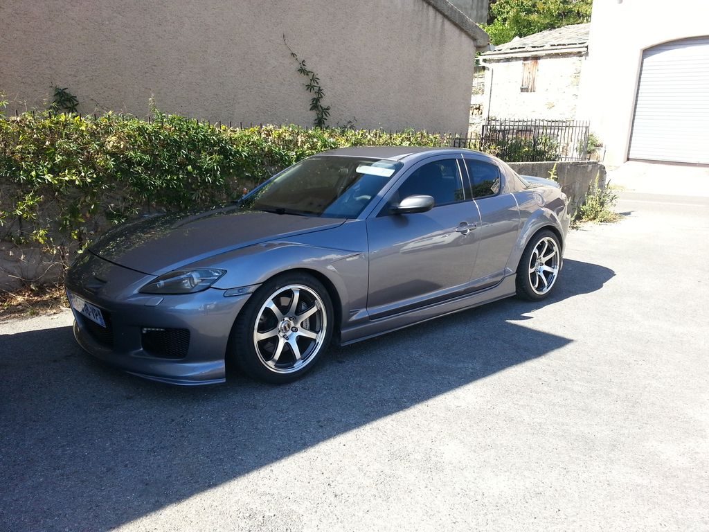

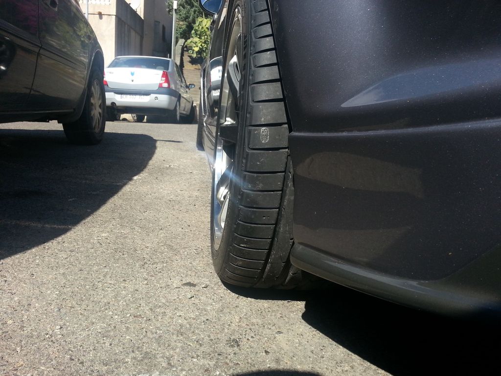

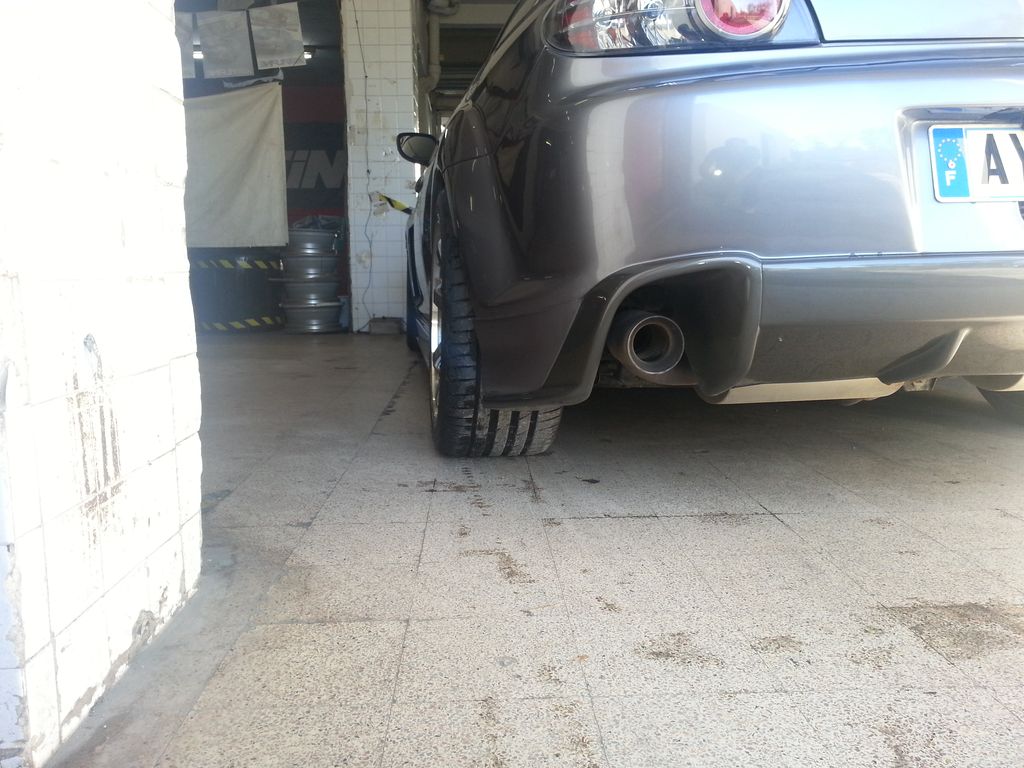

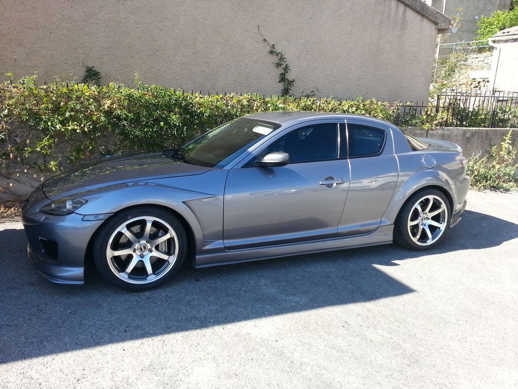

voila mes roue en 9.5 installer a l'arriere
donc set up:
8.5 /18/ET 35 monter en 245/40/18 hankook ventus S1 evo2
9.5 /18/ET 35 monter en 265/35/18 hankook ventus S1 evo2
je ne peut vous donner mon avis sur ce pneu car par encore rouler avec. :salut: :salut:
mais pour du pneus route tout temps je pense que ce sera bien suffisant.
j'ai bien evidement garder les R888 pour les sorties circuit. :D

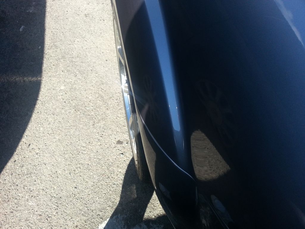

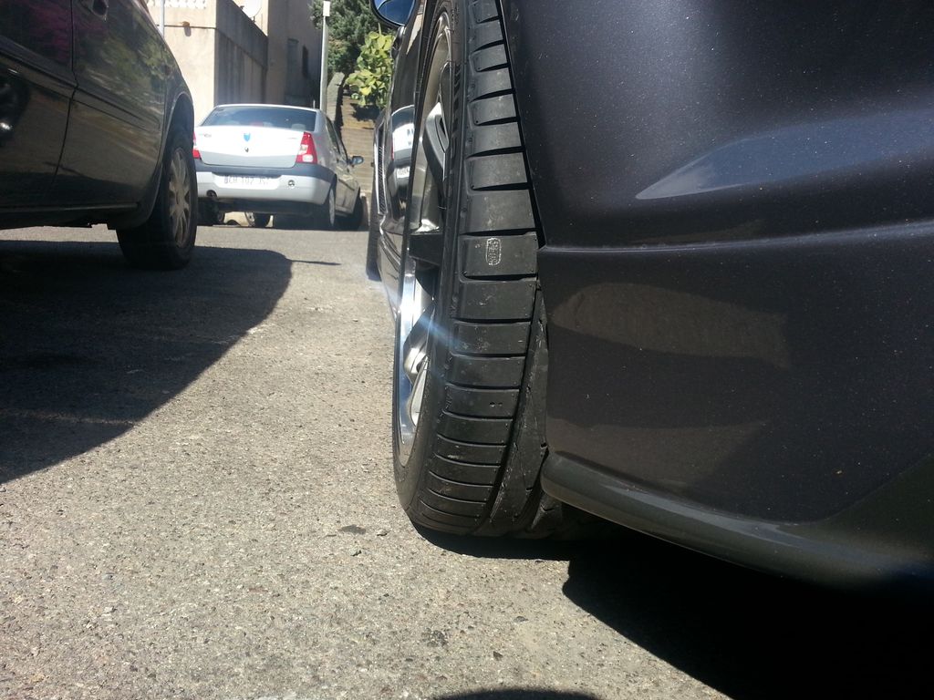

Superbe! Pas de soucis au niveau des ailes??

Suberbe JMI ! :love:
y'avait longtemps qu'on ne l'avait vu en photo ... en entier !

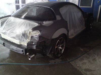

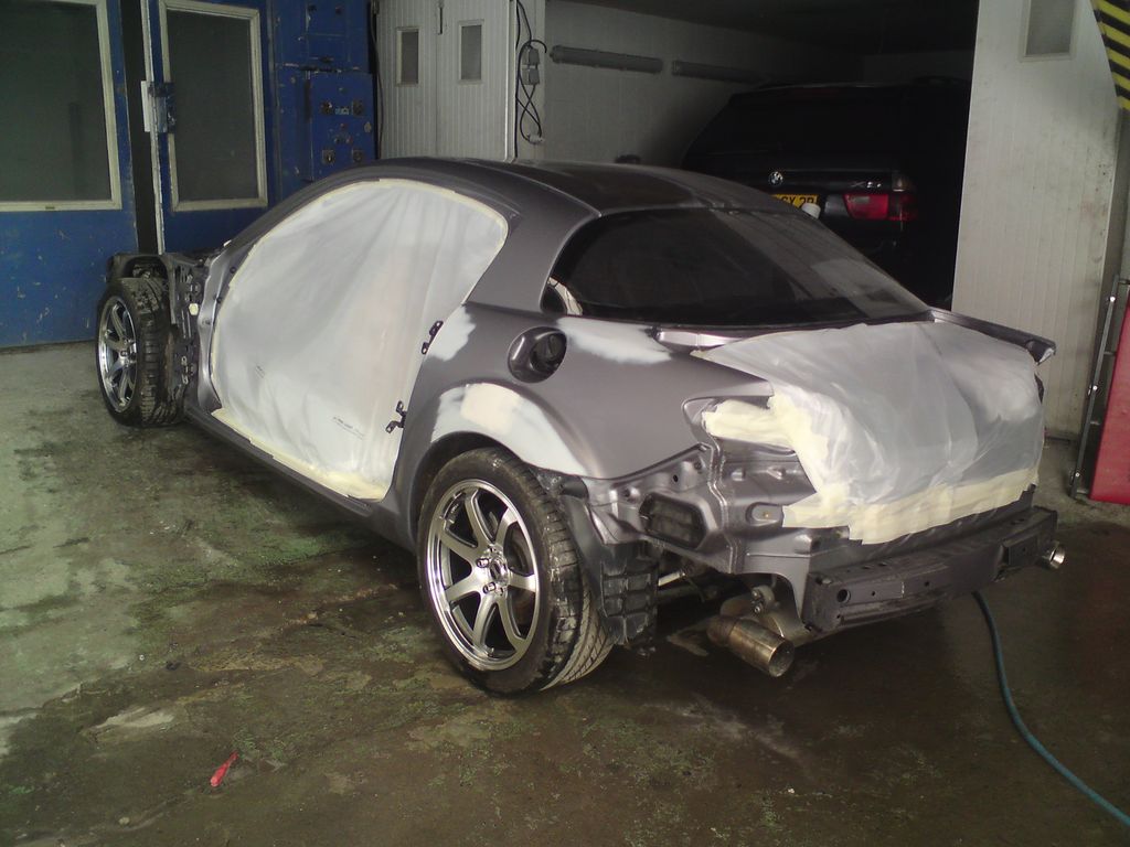

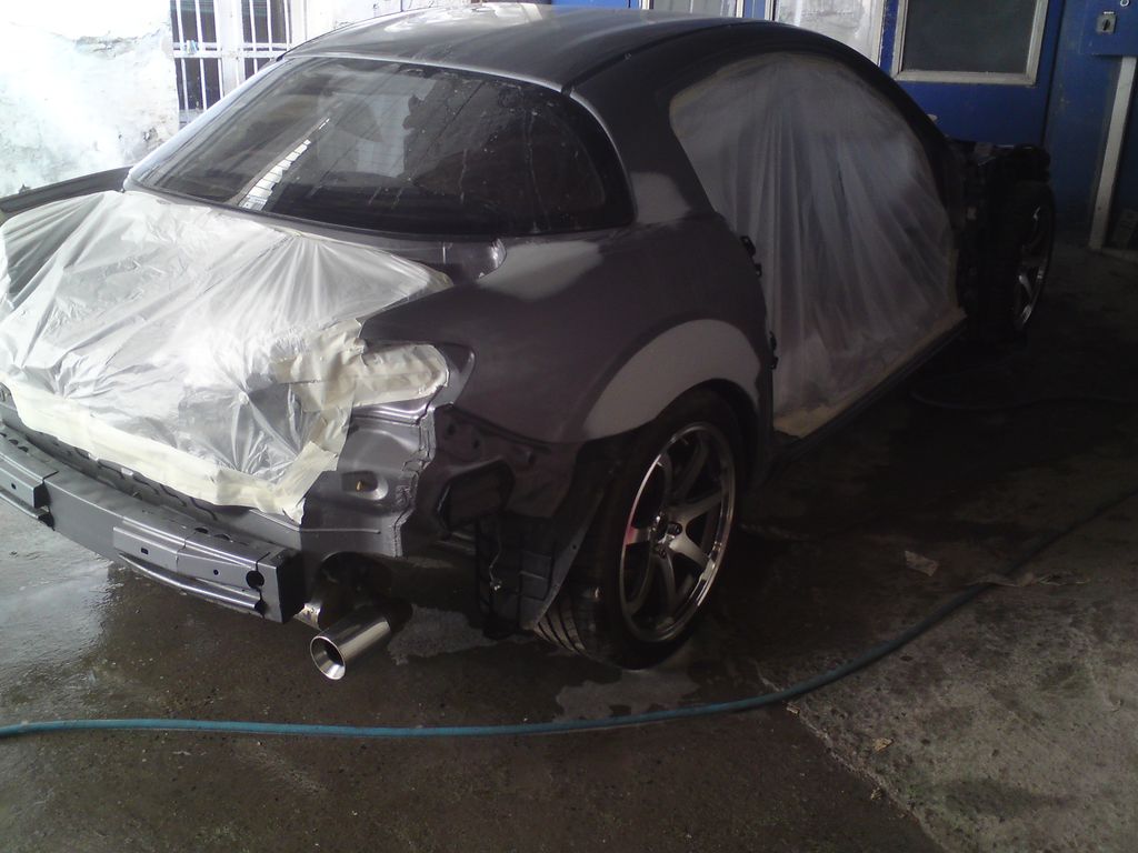

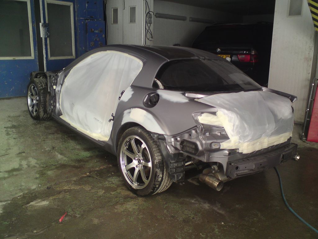

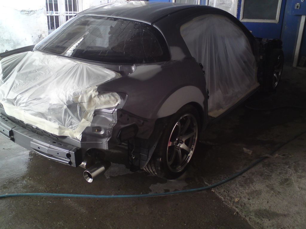

pas de soucis au niveau des ailes car lors de la refection peinture j'avait anticipé cette modif, on avait rabattu le bord de l'aile et elargie un poil les arches. :salut:

pourquoi y'a un pot plus neuf que l'autre ? :D :??:

Elle est magnifique :love:

D'accord, je comprend mieux. Ma voiture va en peinture le mois prochain et je vais élargir un poil les ailes et rabattre les bords . Sa évitera de le faire plus tard quand la peinture sera faite .

Finement observer pour les sorties d'échappement.
Effectivement l'une d'elles venait d'être nettoyer et pas l'autre.
C'était il y a trois ans deja.

265 à l'arrière!!
Toi qui prone la monte "au carré"....curieux...
Enfin, tu vas pouvoir bientot rouler puisque les routes commencent à se dégager non?
DOnne nous tes impressions quand c'est possible...
Re: les modifs continuent
ludo le carré, oui mais surtout pour le gonflage.
ensuite pour monter sur du 9.5 a l’arrière tout en étant bien au niveau tolérance, seul cette taille est adapté.
pour ce qui est des performance sur circuit par exemple je roule en 225/40/18.
mais j'avait depuis longtemps envie de monter large a l'arriere, ça manquait a mon auto, et je voulais un galbe plus prononcé a l'arriere pour donner cette impression de largeur a l'auto.
alors oui c'est too much, c'est evident, mais la pour le coup c'est evident, mais je voulais la rendre plus musculeuse. :salut:
par contre je n'ai pas encore trop rouler avec, et je doit faire une geometrie. :salut:
