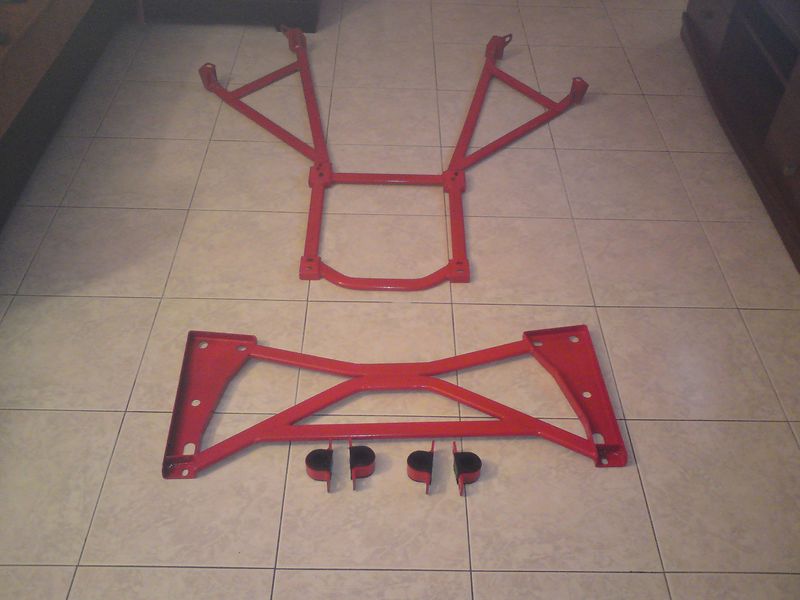

bon, je vient de recevoir l'ensemble de renfort inférieur de châssis tcs sportline, via ebay.
alors dans l'ordre, pourquoi:
parce que je n'avait plus les deux barres de renfort sous la ligne d'échappement et que je me suis dit que cela pouvait être judicieux de les remettre, et surtout d'en trouver des plus solide.
je voulais changer la barre de renfort inférieur du berceau avant (celle sous le collecteur) et j'ai donc commandé cet ensemble.
il y a en plus deux renfort arrière qui vienne se fixé sur les support de suspension arrière.
par contre j'ai reçue en plus 4 silent-bloc de barre stabilisatrices, mais il sont identique donc a première vue dévolue a l'avant.
par contre le poids est assez important 13.5 kilos l'ensemble, mais bon ça vient en substitution d'autre pièces de la voiture, au final je pense en prendre dans les 6/7 kilos...
coté finition, c'est assez sommaire mais ça a l'air bien conçue, c'est de l'acier recouvert d'une peinture epoxy pas de très bonne qualité (il y a des manque de peinture a certain endroit) mais ça semble rigide.
bon je pose ça, et je vous mettrais le reste.. :salut:

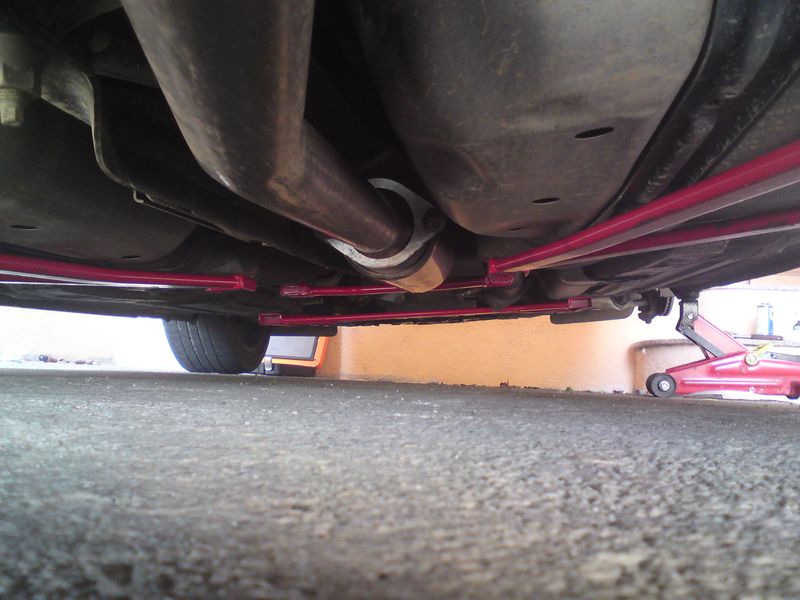

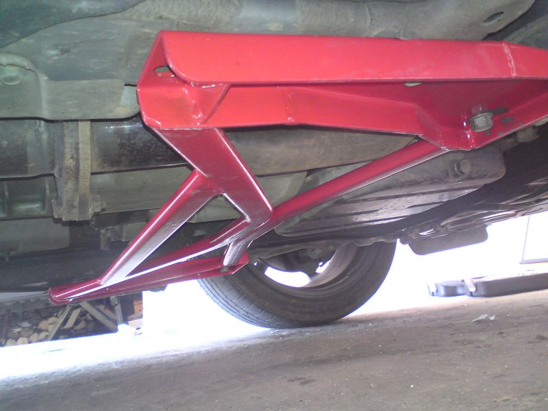

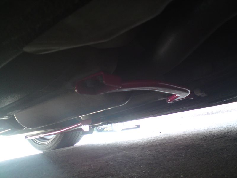

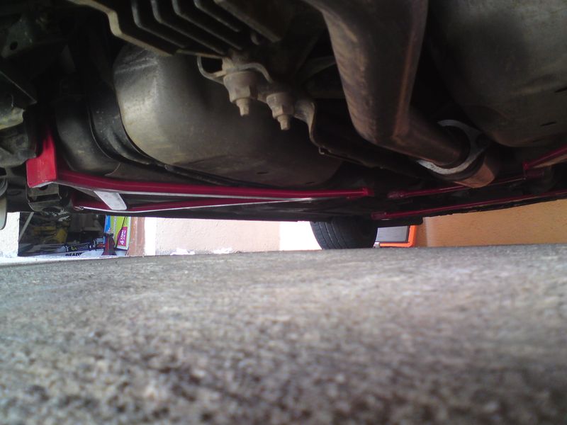

etant donné que tu m'a relancé le topic, je met les photos des barres tcs monté (je les avait a nimes).
ça ne touche pas plus, et la voiture n'est pas plus dure, mais elle est plus rigide.
photos:
tu m'étonnes qu'elle tien bien la route ;)
les silenblocs c'est pour mettre où ?
et il manque pas une vis sur la dernière photo?
