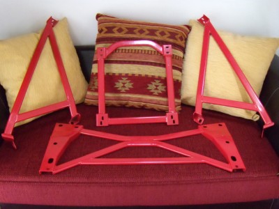

JMI, petite photo pour compléter celles que tu as mis sur ce post.
je n'en mets que 2 volontaires, car tu en as déjà mis qqunes.
Ca servira à ERX8 certainement, et à d'autres....
Voilà le kit livré. 4 éléments, et on récupère la visserie d'origine. (certainement qu'il doit etre possible d'en rajouter un pour faire une continuité entre l'avant et l'arrière)

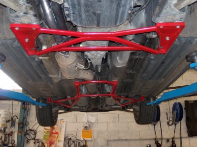

voici le kit monté. L'ajustement est parfait. Ca remplace les traverses d'origine (celle de l'avant et deux petites plus en arrière) et il n'y a pas photo. C'est bien pus rigide!!
