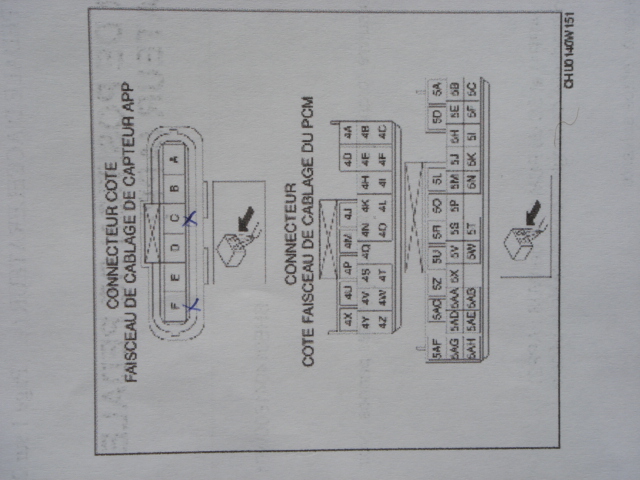

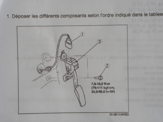

Tu à déja démonté le boitier de la pédale d'accélèrateur, voir pour se repiquer sur les files? (rajout d'un inter!!)
Un mécano Mazda , m'as dit qu'il y avait double circuits imprimés , décallés entre eux par sécurité? :??: Vrais ou Faux? :??:
Uploaded with ImageShack.us
^^ Il y a en effet un double capteur de position rotatif, à effet Hall sur la RX-8. Les 2 signaux sont alimentés au PCM qui les compare et crée une erreur en cas de différence entre eux.

Deux capteurs à effet Hall, 6 fils de contacts (donc 2 fois 3 fils - Vcc, Vs, GND).
Pour monter un système de coupure du SB, deux solutions :
  • Un commutateur non court-circuitant 6 pôles, 2 voies (ou 2x3 pôles, 2 voies plus simple à trouver) et on branche ça simplement au fil à fil. Le SB est constamment alimenté, mais le signal n'est transmis que lors de la commutation.
  • Un jeu de 6 relais 2 voies pilotés par un interrupteur. C'est plus "propre", mais il faut pouvoir récupérer une alimentation pour les relais et l'interrupteur pilote.
Le "soucis", approvisionner un jeu de connecteurs mâle et femelle compatible avec ceux de la pédale d'accélérateur histoire de monter un système en boitier démontable :??:

J'ai essayé d'ouvrir le SP . Impossible de repiquer sur celui çi ! La partie centrale de la fiche est revétue d'une forte épaisseur de plastique (essaie découpe fer à souder , 2mm plastique et apparition d'un circuit imprimé !)
A voir sur boitier pédale d'accélération pour ressortir des files ?
Je joinds fiches techniques ,branchement pédale ;)
