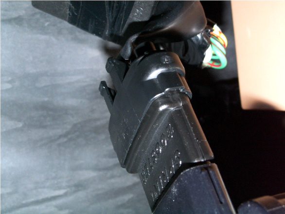

Le Sprint Booster est un petit boîtier pas plus gros qu'un connecteur qui vient se mettre entre la pédale d'accélérateur et le câblage qui fourni le signal de la position de la pédale au PCM
Et que fait-il?
Le Sprint Booster modifie la relation entre la position de la pédale et l'ouverture du papillon électronique des gaz. Il modifie donc la progression du papillon, en la rendant beaucoup plus agressive. En gros, à un petit déplacement de la pédale correspond maintenant une ouverture importante du papillon.

Au dessus de la pédale d'accélérateur, il y a le câblage des capteurs de position de la pédale. Entre ce câble et la pédale, il y a un connecteur plat, assez large. A droite du connecteur (sur la face arrière par rapport à celui qui essaye de le démonter) sur le dessus (près du câblage), il y a une petite languette sur laquelle il faut presser intensément tout en tirant le connecteur vers le haut (pour être exact, en appuyant dans le haut de la languette, on fait levier et on débloque le verrou). Voilà, c'est détaché! Maintenant, vous pouvez placer le Sprint Booster à la place du connecteur, en le plaçant comme le connecteur d'origine. Ensuite, c'est le connecteur d'origine qui reprendra sa place au dessus du Sprint Booster.

Photo du Sprint Booster installé dans une RX-8
