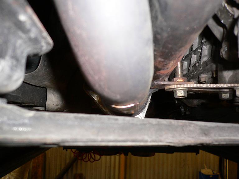

Toujours besoin des rondelles ou pas pour éviter de toucher le collecteur ?
à ma grande surprise....oui...
JMI disait ne pas en avoir besoin avec ce kit, mais j'ai tjs des rondelles. Certes j'ai pu en mettre moins, mais j'ai du gagner 2 mm à tout casser. Mais bon, j'ai pas de quoi m'inquiéter, les vis mordent largement de chaque coté.
il y a sur la traverse antérieure 6 vis en tout, donc 3 de chaque coté (1 très grande et 2 petites). La grande mort vraiment bien, et les petites mordent "correctement".
Pour info, à Folembray j'avais les rondelles, et ça n'avait pas bougé d'un chouillat.....donc pas de souchi!!
bonsoir :salut:
c'est fou comme d'un collecteur a l'autre il ya tant de differences.
dans mon cas pas besoin de rondelles j'ai plus de 8mm de jeu entre le collecteur et la traverse. :??:
a plus :salut:
JMI --> 8mm :D
Ludo --> 1mm :(
Les autres, ca donne quoi? :??: :??:
si tsar te répond 25 cm c'est qu'il est encore hors sujet, quand a nous c'est pinne d'huitres..... :D :D :D :D
aucune idée , perso ça touche pas, je dirai 5 mm :oups: :
alors pour info, ca touche finalement plus loin que là où il y a la plaquette boostbrothers machin truc...car la traverse est bien plus grande.....(bref limite à la jonction avec le cata...).
Mais sinon, là où ca touchait avant, il y a quand meme plus d'espace depuis la nouvelle traverse....
Et ce truc de la traverse, ça pose (parfois) un souci avec tous les collecteurs ou seulement le votre ? :??:
Avec le mien déjà....mais pour les autres, ca semble nikel.

Cela peut provenir aussi je pense de silentbloc un peu trop fatigué... Moi perso j'ai viré la plaque pointée avec le nom de la marque dessus. J'avais peur qu'avec la chaleur puis le refroidissement successifs bah elle se barre.

effectivement la mienne a un peu bougé mais pas de quoi toucher la traverse ;) .

Oui oui mais de toute façon comme le dit JMI, il peut y avoir des variante en fonction de la pièce.
Quand on soude, la rétractation due à la chaleur est souvent aléatoire et il n'est pas surprenant de constater sur 2 pièces confectionnées de la même manière, un petit écart après soudure donc. ;)
Enfin rien d'insurmontable non plus, puis dans un autre topic j'ai expliqué comment on peut modifier la traverse sans trop de risque... Mais bon! Y'en a pour tout les budgets! :D

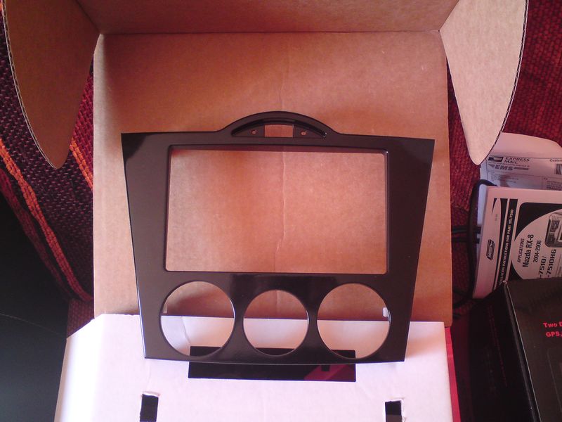

la façade double din dédié a la rx8, en black piano (faut la polisher quand même un peu)

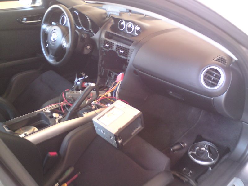

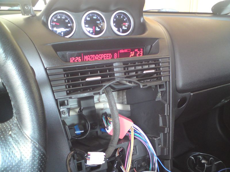

bon la suite, donc démontage de l'ensemble d'origine, vérification du faisceaux et pose a blanc du système.
le boitier metra permet de conserver l'affichage d'origine pour balancer un texte perso.

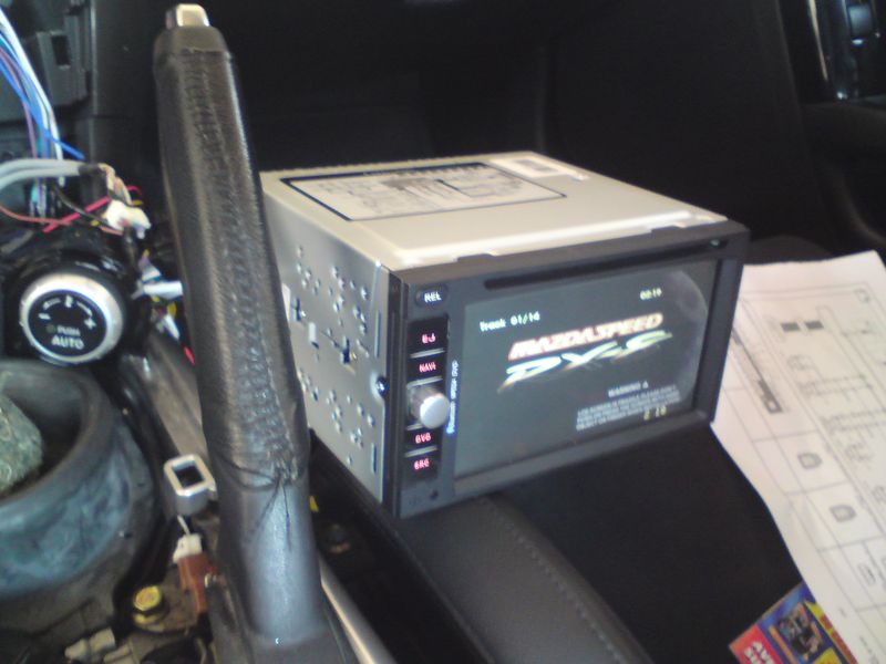

la jolie image que j'ai  intégré a l'allumage du poste.....certain reconnaitront.

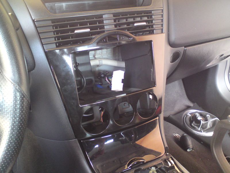

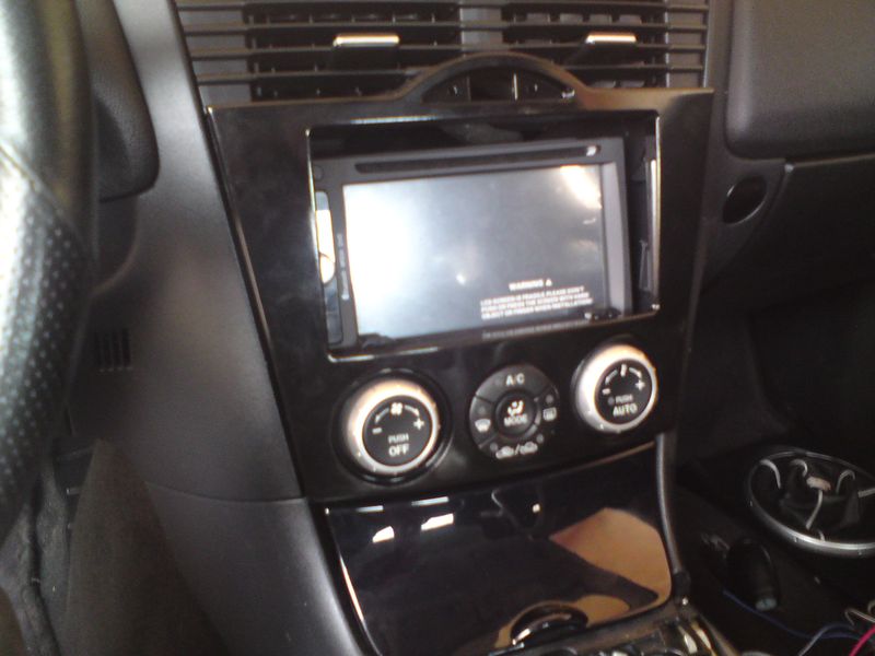

montage façade, black piano, va y avoir du lustrage pour enlever le grain du vernis , pas glop...euh pas gloss..
pose double din et reprogrammation de l'interface graphique du poste, pour afficher certaine image...
pose du faisceaux complet, et vérification.

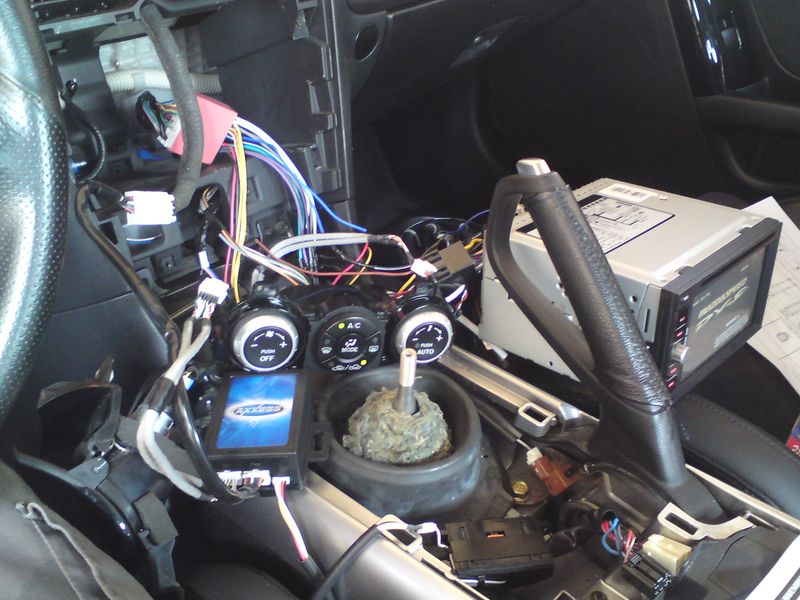

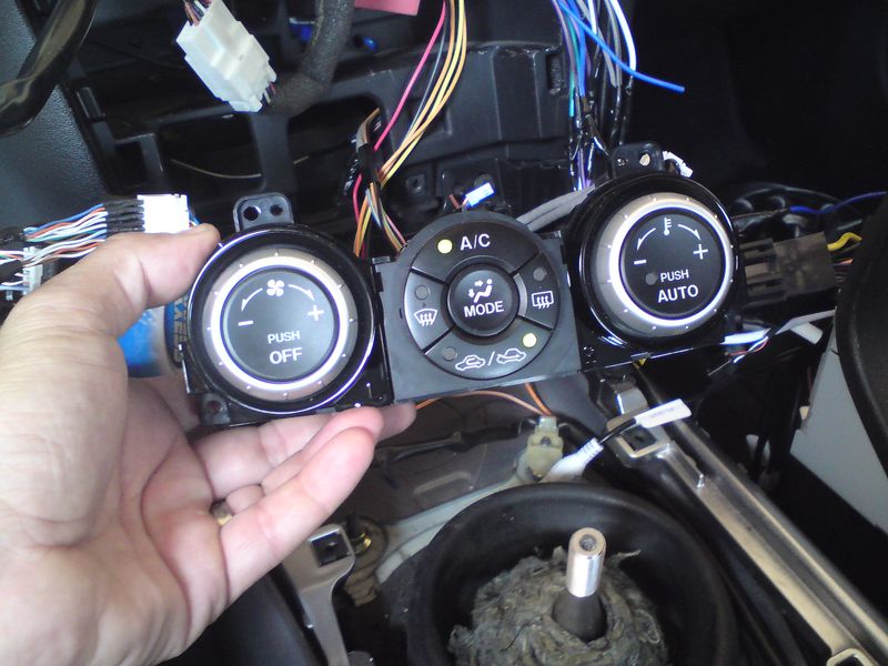

donc le problème survient que l'interface est configuré pour une clim manuel américaine, donc la seul solution pour ma part est de trouver un module de commande américaine ce qui permettra de commander la clim.
a l'heure actuel, les commande centrale fonctionne, mais je ne peut commander la ventilation et la température désiré .
donc c'est pas trop top.
mais bon je ne désespère pas, la solution est simple, amis je perd la fonction automatique dont je me fou complet.

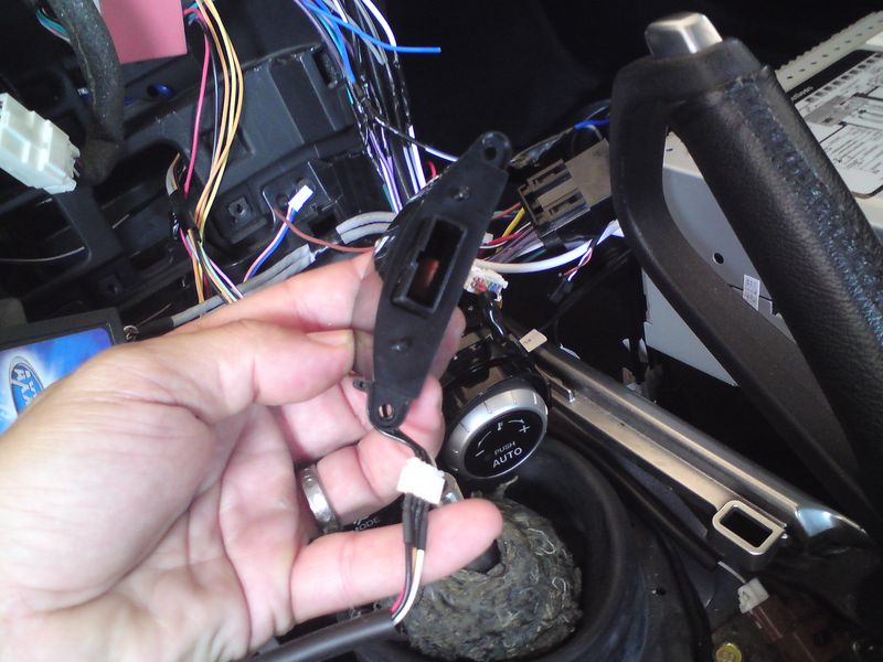

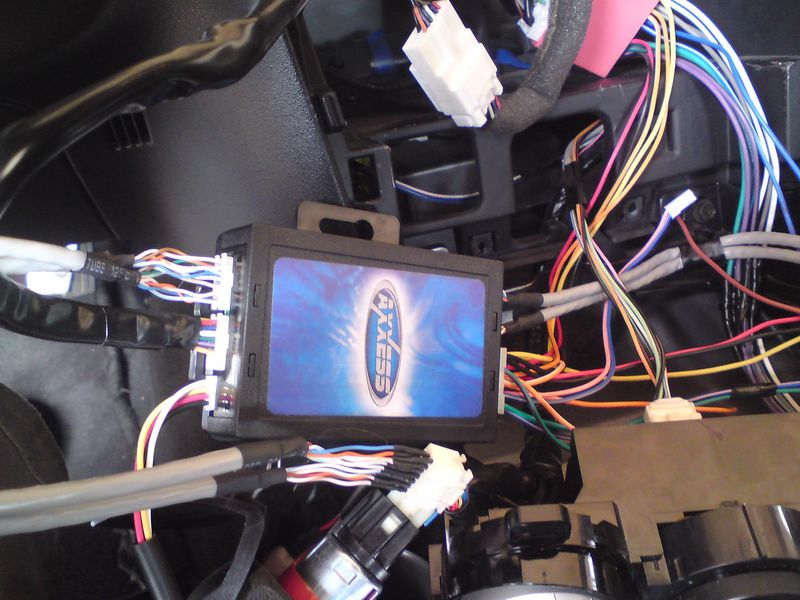

le boitier qui permet de récupéré les commande de clim, l'affichage, le warning et l'éclairage de nuit, bref sans ça pas de possibilité d'installation
commande de clim, fonctionnement partiel, seul le centre fonctionne (même fonction que les clim mécanique)

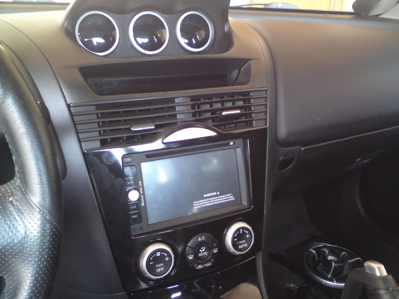

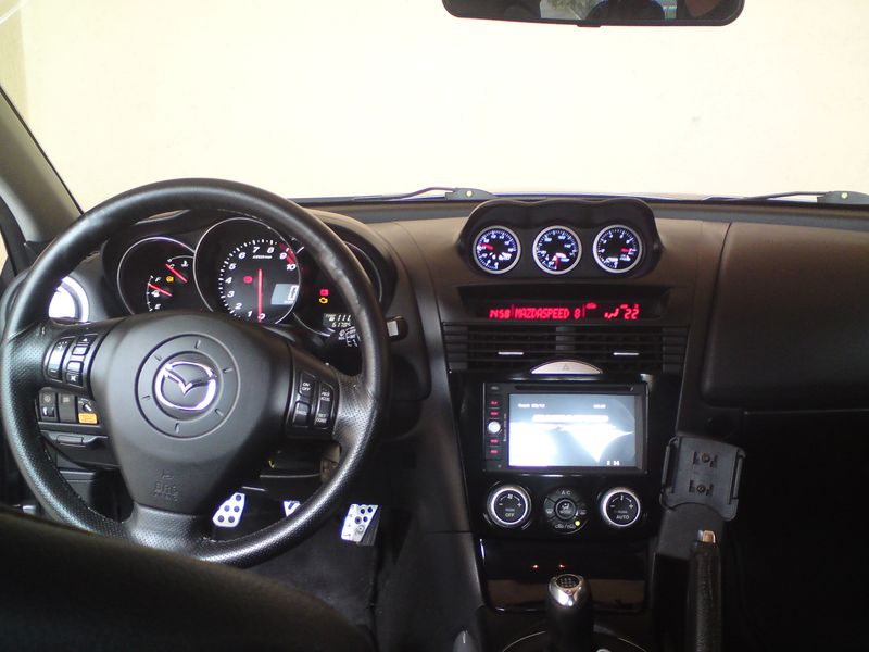

pose finale et remontage  de la console centrale et du cendrier
ça sent la fin (5 heures de boulot)

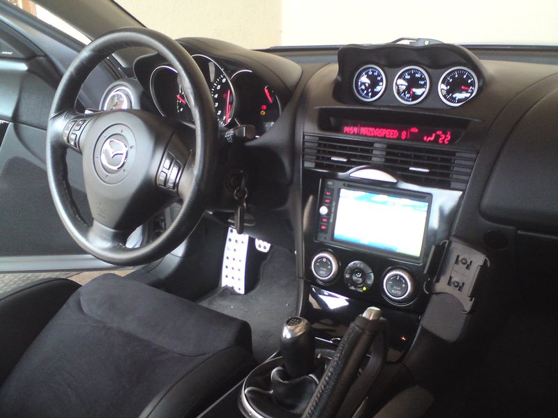

remontage complet et essaie du gps.

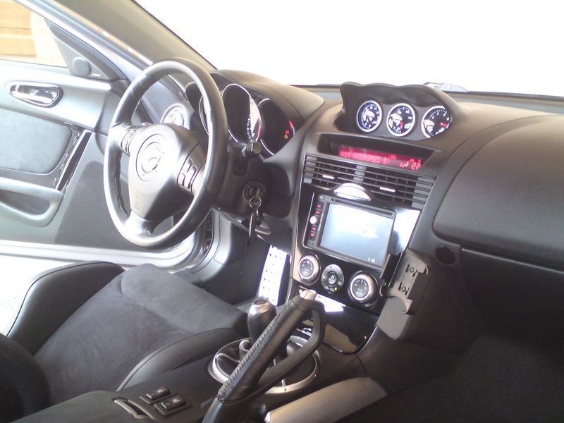

voila le poste installer, je n'est pas choisi volontairement un double din motoriser, car je voulait un montage qui fasse origine avec un lecteur accessible, et un poste intégré, et non pas affleurant (la face est courbé cela aurit fait moche)

voila donc les plus:
je me retrouve avec une interface audio qui intègre toute les fonction actuel et qui relègue le poste d'origine ....a loin.
l'intégration est assez bien faite grâce au kit, mais je trouve dommage la disparition des touche qui faisait un peu ...avion.
mais bon une fois allumer c'est assez bien.
a noté que j'ai récupéré les commandes au volant garce au bus, ce qui me permet de garder les fonctions d'origines.

pour l'instant j'ai une commande incomplète, ce qui ne me permet pas de régler la ventilation de façon optimale, mais la solution existe, il faut ce procuré une commande de clim manuel, ce qui me permettra de régler le flux.

le texte est écrit garce a l'interface fournit avec le kit metra, tu rentre ton texte garce a une procédure via les commande de climatisation, d'ailleurs l'heure, et la température sont reglable par ce même procéder.
