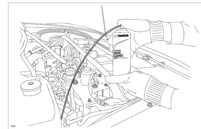

^^ Nettoyer l'intérieur régulièrement et enlever le carbone en poussant la bête jusqu'au beep.
Il semblerait que mazda dispose de "petit bombe" pour nettoyer les rotor en passant au niveau de la bougie ou est ce que je me trompe? :??:
H_Smith
Messages : 2366
Localisation : Essonne
Message par H_Smith »

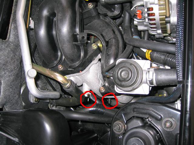

Au vu de la photo, il ne passe pas par les orifices de bougie (qui sont situés à l'opposé) mais je pense plutôt qu'il se raccorde aux deux petites prises de dépression fichées dans le collecteur d'admission et injecte peut-être le produit moteur tournant :??:
Sauf qu'à ma connaissance, les 8 aux spécifications européennes sont curieusement dépourvues de ces 2 orifices .... :(
Il me semble que le moteur de la barquette Sportdrive les avaient, ces 2 orifices.
