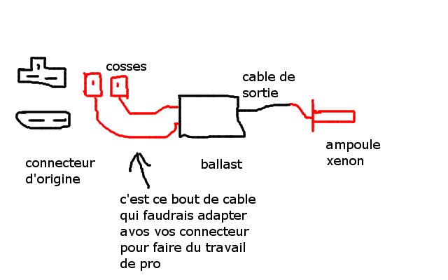

Attention certain kit sont vendu avec cosse et pas des connecteurs.
explication
prise venant de la voiture (ovale) -> ballast -> sortie cosse (certain cas)
Dans certain cas il faut acheter un cable qui sort des ballast pour aller au ampoule c'est toujours plus propre

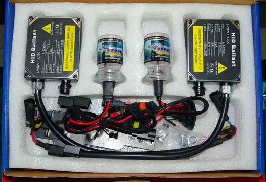

Pour le kit genre comme ça ??.....
Kit Xenon H7 K5000 à 35€ sur eBya....

Je sais pas faudrait voir de plus près le connecteur de la balaste.
Est ce que le cable de l'ampoule se clipse directement dessus, ou est-ce un pas de vis comme c'est le cas pour l'arrivée électrique ?
Je pense que le mieux c'est de demandé au vendeur n_n

alors le petit probleme de cable (j'ai du me tromper dans l'autre post)
et de relier votre connecteur qui viens de votre voiture (actuellement relier a votre ampoule)
la plupart des kits propose des cosses (universel), pour faire mieux il faudrais acheter des cables qui correspondent avec les faiseaux. mais ca se trouve pas comme ca. sur la photo je l'ai entoure en rouge

voila un peit dessin vite fais
