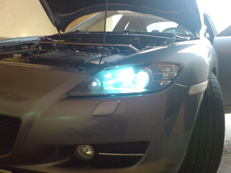

le résultat est au top avec un éclairage bien plus puissant qu'a l'origine et un poil bleuté (6500 k).

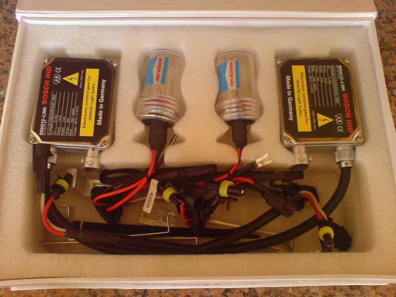

voila une boite type de xenon 6500 k pour les phare d'une 231cv.
<br />c'est plug and play, donc pas de soudure, modif de faisceaux.

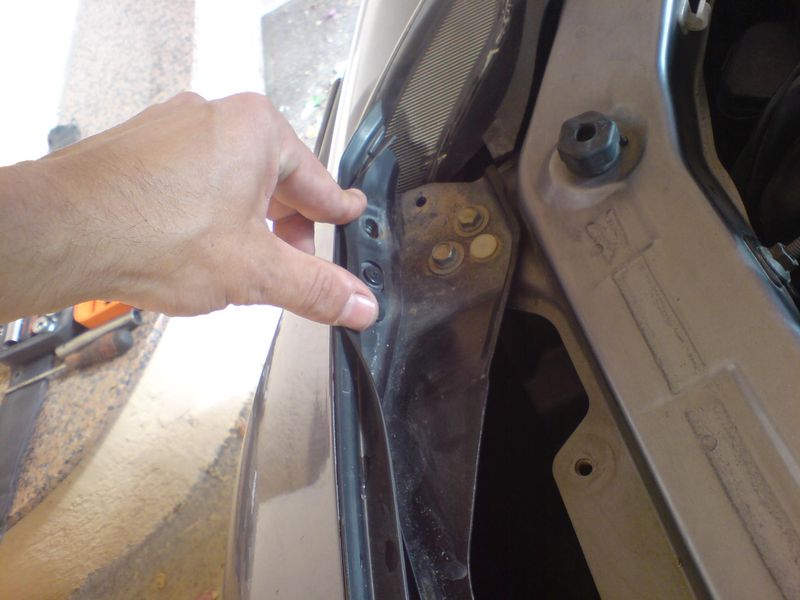

démontage de la lèvre joint du capot

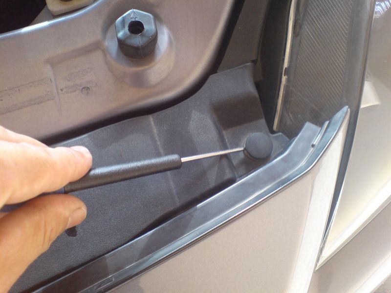

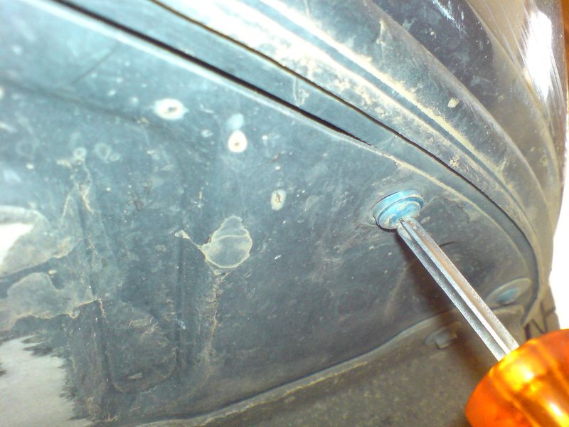

démontage avec petit cruciforme des clips bas des passage de roue (ne pas forcer, ça vient tout seul)

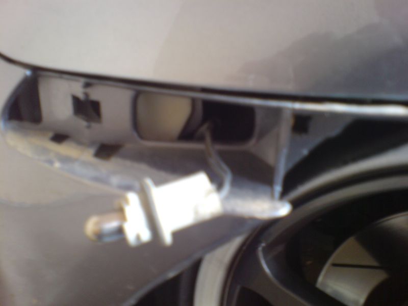

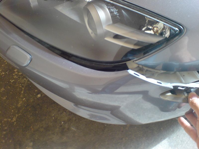

démontage des clignotants du pare choc
démontage du bas du pc , vis de dessous de lèvre avant.

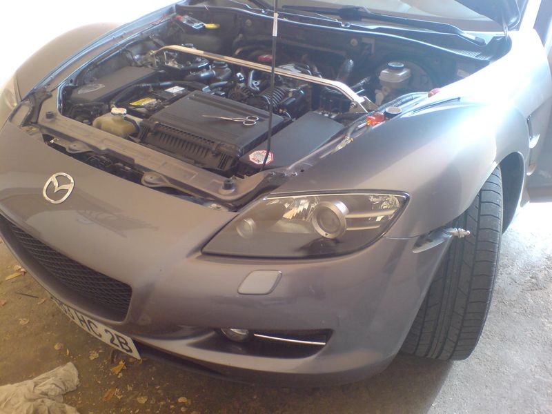

déclipser  le pc coter droit et gauche, avec delicatesse
tiré sur le bas du pc

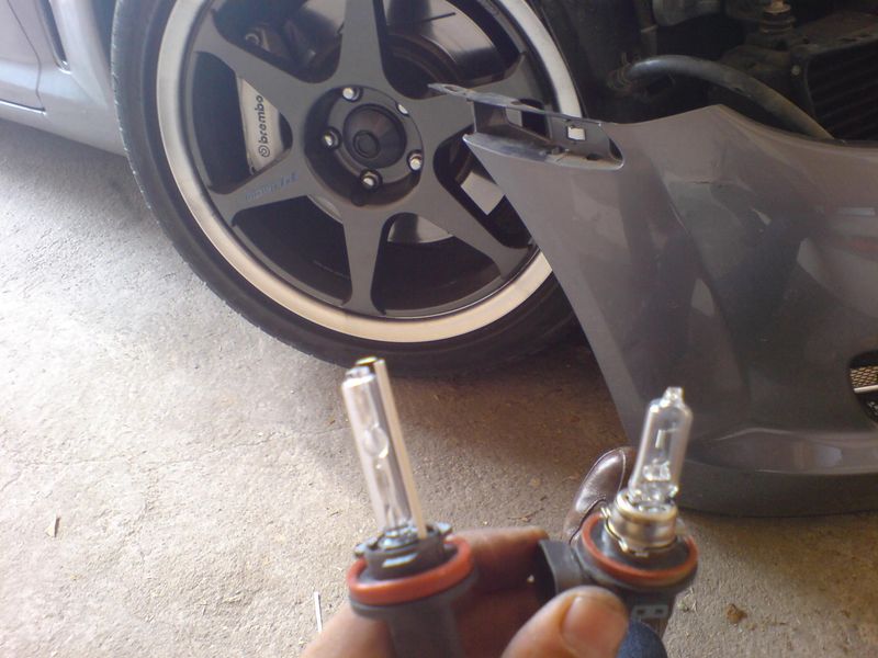

a gauche le xenon a droite l'ampoule d'origine

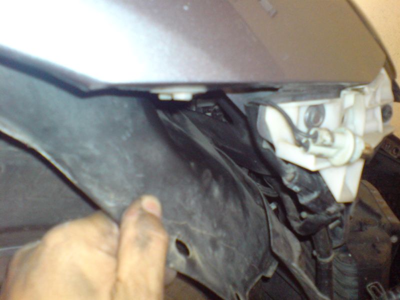

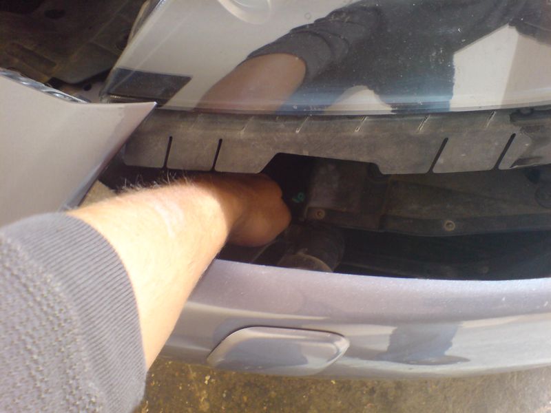

il faut passer les bras entre le passage de roue et l'aile pour atteindre correctement le puits du phare et y loger la nouvelle ampoule

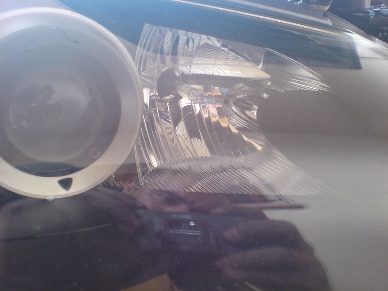

la nouvelle ampoule xenon dans le phares

il faut passer le faisceau de chaque ampoule sur le coter du phare (il faut dévisser la vis de 10 du haut du phare et tiré un peu pour faire un passage

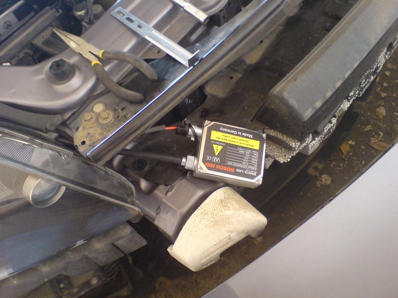

installation de part et d'autre des phares des ballasts de décharge (10000 volts)

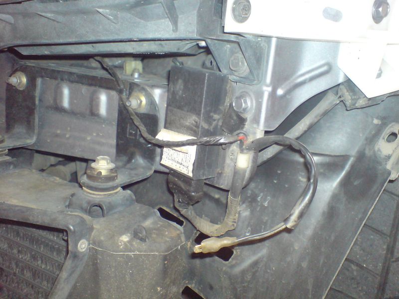

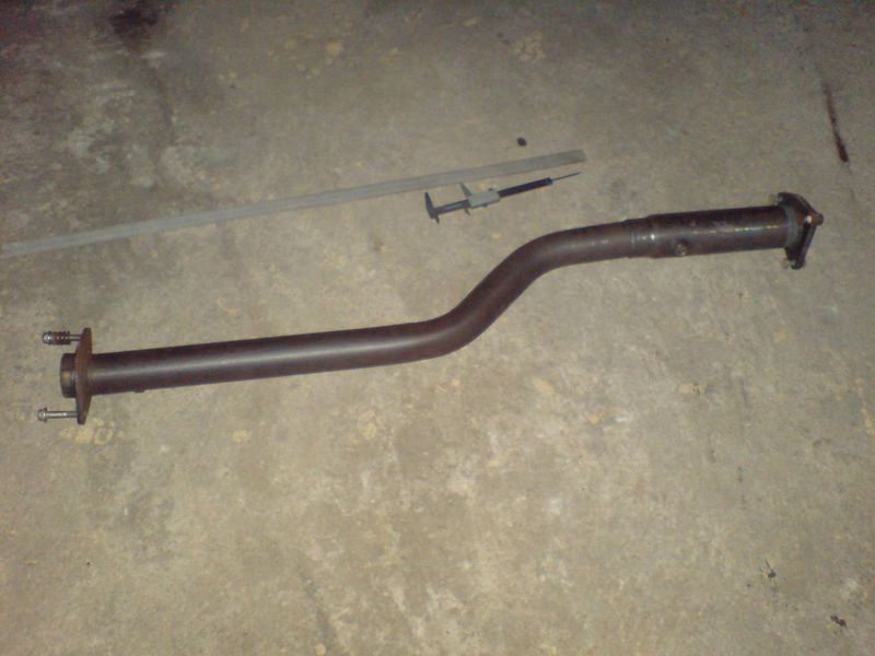

une bière a celui qui me dira ce qu'est ce boitier

voila c'est terminer, avouer que ça watt fort..
Sur la photo l'eclairage tire sur le turquoise, ca fait un peu bizarre :??:
Le xénon est pourtant légerement violacé me semble-t-il ?!!

julien quand tu aura écouter le raffut que je fais, tu vois aprés le bruit du ballasts, je m'en ... :D :D :D
non les couleur des xénon varie en fonction des "temperature "choisi:
du plus "froid " au plus chaud, donc du blanc: 4500k (qui correspond a la monte constructeur)
6000/6500 légèrement bleuté (ceux en photos)
7500/8000 carrément plus bleue
et 9500k la ça tire sur le violet a tendance j'éclaire plus rien, sauf pour les chat, aigle, serpent, ... :D :D :D

le boitier noir du phare gauche c'est pas l'unité de commande hid (51oh3c) ???
non pas a cet emplacement.
les unité de xenon sont sous chaque phare et accessible uniquement au demontage de celui ci.
non pour le coup je suis vache ce n'est pas un montage d'origine, ce n'est que le boitier de capteur (invisible ) de recul (a l'avant) .
kerotan, t'est quand meme calé.. :clap: ;)

alors les nouveau ballasts sont relier au faisceau d'origine (l'ancien ampoule) puis sa retourne a l'ampoule xenon via le ballasts.
les ballasts sont fixer de part et d'autre du phare a coté de l'admission d'air.
(longeron avant supérieur).
