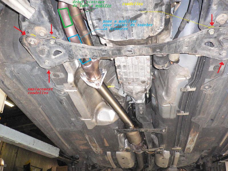

jmi a écrit :
pour la pose du collecteur ont ce heurte sur ce produit et son homoloque ssautochrome deuxieme mouture a ce que le collecteur touche la traverse inferieur, la solution, intercaller des rondelles d'epaulement entre le berceau moteur et cette traverse.
voivi une vue de la baie de la voiture de tsar aprés modif.
Sur la tof, que veut tu dire par : debut de sintrage du tube a modifier?
Peut tu m'expliquer comment faire?
Merki
ce n'est pas pour toi, c'est pour tsar, qui me demandait les modification a apporté au nouveau collecteur.
dans ton cas, il faut que tu "rabaisse" le renfort de berceaux inférieur, comme indiqué par les rondelles jaune.
a plus :salut:
a plus :salut:
enfin je sais pas si JMI a été clair là mais c'est pas moi qui saurais modifier ça bien au contraire : c'est les infos qu'il me fallait pour que je les communique au fabricant pour qu'il puisse faire des collecteurs "plug n play" parfaits la prochaine fois ;) .
a plus :salut:
Merki :merci:

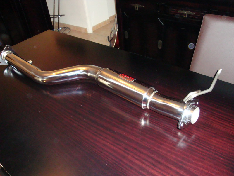

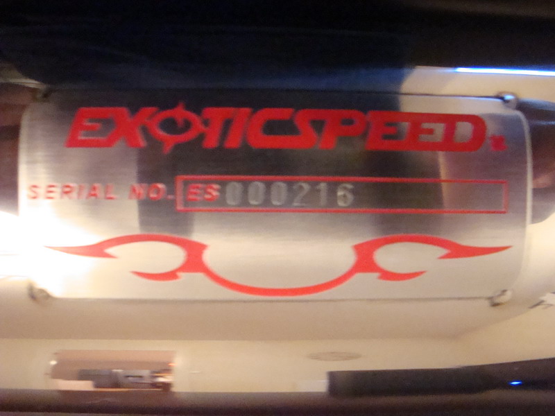

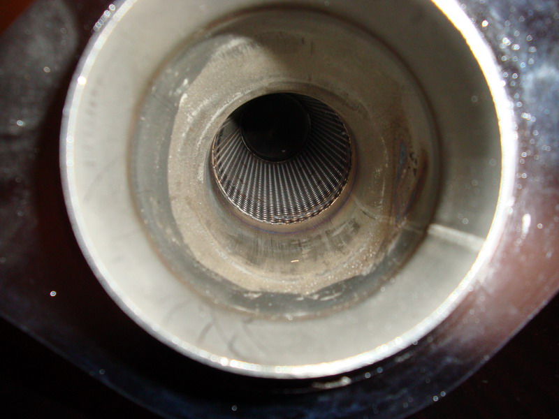

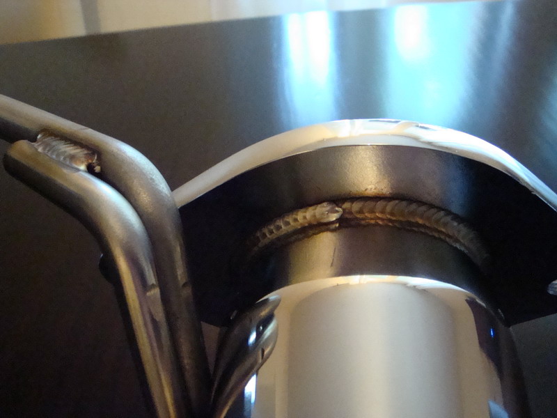

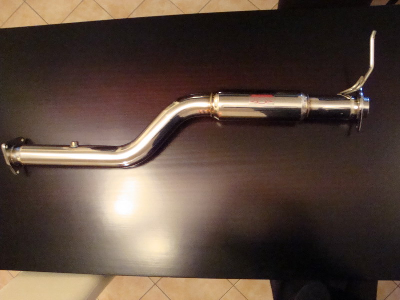

C'a y'est j'ai enfin recu mon decata Exotic Speed,mais ce n'est pas le bon :p celui que j'avais commander devait avoir 2 sourdine ,hors là il n y en a qu'1.
malgrés une bonne prise de tete avec le vendeur en ce qui concerne un delai d'attente beaucoup trop long et une erreur de piece,je compte quand meme le garder pour l'essayer.
La qualitée de fabrication et des materiaux sont exeptionnel,la piece est tout simplement parfaite et produite dans le souci du detail.
Les soudures sont magnifique et au niveau des courbures il n y a aucune plissure de cintrage.Le prix est vraiment derisoir en rapport avec la qualité de la piece,elle me revient en tout a un peu + de 300€!!!
C'est pour cela que je garde cette piece,mais ne prenez rien chez JNE POWER ce sont de tres mauvais vendeur!!!
A+ :salut:

Il n'y a que celui là chez exotic speed de décata, l'autre c'est un cata high flow, qui n'est pas brillant en plus.
( sinon en passant, elle va sacrément chanter avec ce décata hihihi ) :D

Bon, eh bien verdict !!!
Le son est vraiment pas mal ,juste ce qu'il faut :cool: ,les perfs sont là aussi,gros changement de suite.
Donc meme avec le p.c non re-calibrer on sent dejà la difference!!!
reste a voir ce p.tain de voyant,mais pour l'instant c'est tout bon.
petit bemol au niveau de la fixation ,là ça ne tombe pas pil-poil sur le silent bloc et si on l'enclenche quand meme ça touche sur une partie du chassis,pour ma part je ne l'ai pas mis et comme pour le collecteur x.s il faut descendre la traverse de 5mm.
voilà pour l'instant et je suis en fait assez content du resultat,d'autres impression une fois roder ;)
:salut: A+

c'est vrai qu'il ont l'air de savoir souder... :D :salut:
