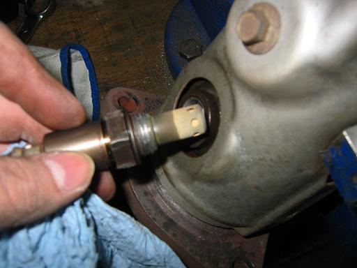

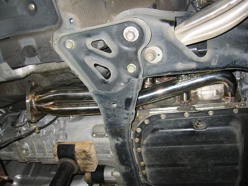

collecteur sport obx
la fameuse sonde :oups:
et voila c'est zolie :love:
bon le temoin moteur c'est allumer aujourd'hui en partant du taff ! :oups:
ce qui est bizzarre c'est que si qqes aurait mal monter elle aurait du monter tout de suite et non pas 2 jours apres et surtout apres5-6 demarrage ! :??:
faut que je trouve le problem ! :bouder:
affaire a suivre !

bon alors c'est décidé !
je redemonte le collecteur et j'essaie de faire ces canaux pour l'alimentation d'air lors du demarrage a froid moi meme ! :oups:
pour voir si finalement j'arrive a me debarasser de cette LED qui est allumer tout le temps :bouder: ¨
seul prob c'est que je vais devoir laisser la 8 arreter qqes jours voir semaines car il me faudra les 2 !
Cad l'original et l'obx pour pouvoir faire des mesures ! :oups:

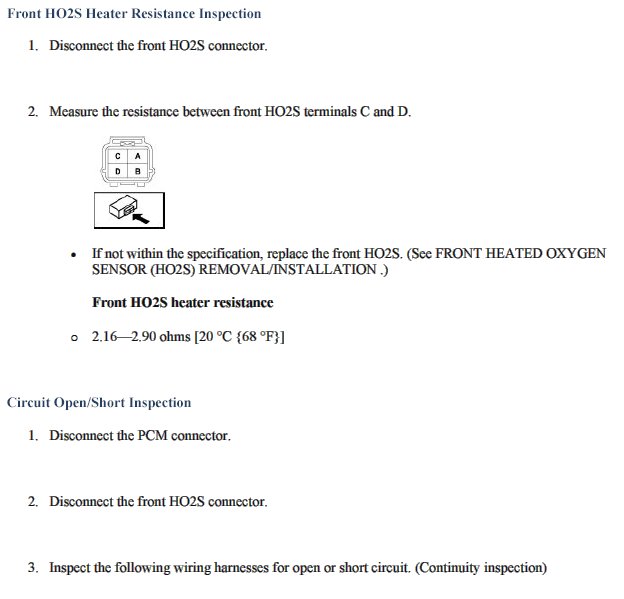

C'est peut-être un problème au niveau de la sonde d'oxygène avant, peut-être une mise à la masse déficiente du corps de la sonde, vu qu'elle a été démontée.
Il faut peut être utiliser un produit spécifique au niveau de son filetage, du genre graisse conductrice ou autre produit spécifique ou surtout rien ????? :??:
Tu peux essayer le test suivant, avec un simple contrôleur qui fait ohmètre. Ca te donnera peut être une petite idée sur le fonctionnement de la sonde.

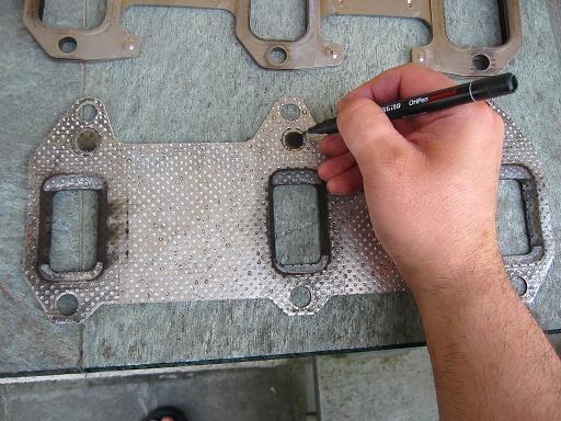

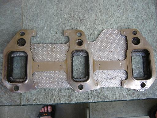

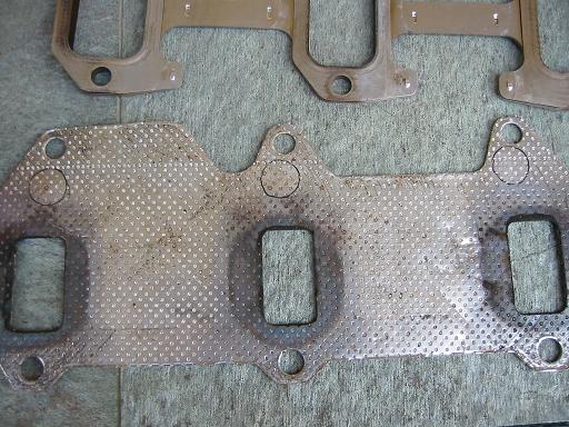

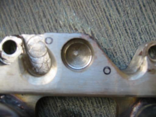

alors j'ai tout demonter cette apres et remonter celui d'origine ¨! :oups:
quelle boulot quand on doit le faire au sol ! :bouder:

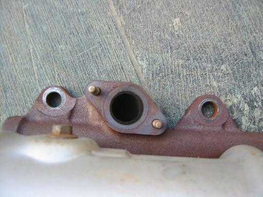

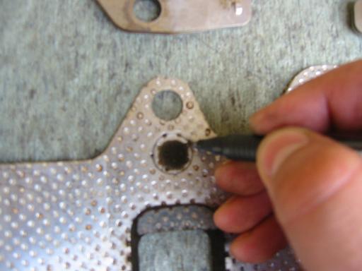

petit point de repere pour effectuer apres les trous dans le joint du collecteur obx !
voici ou se fixe le conduit de la pompe secondaire !
et ici l'obx ou il n'y a pas de fixation de prévue !
