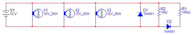

ATTENTION !!! Centrale d'ABS sensible aux LEDs
Le schéma
Oui, je sais que je me casse un peu la tête pour des feux qui ne sont même pas aussi puissants que les ampoules d'origine.
Mais on peut dire que j'ai un passion pour les LEDs, qui sont jusqu'à présent les sources de lumière qui ont le plus grand rendement dans la conversion du courant en lumière. Et en plus leur durée de vie est de loin supérieure à celle d'une ampoule à filaments, si ce n'est de la voiture même. :D
Mais c'est clair que je voudrais encore plus de luminance...
Maintenant, pour ceux qui seraient un tantinet bricoleur quand-même, voici le schéma du circuit que j'ai utilisé. Simple, n'est-il pas ?
Et une petit précision, je ne suis pas non plus électronicien de formation (ni même informaticien). La preuve, j'ai grillé 2 transistors et une diode avant de comprendre ce que je faisais. :D
Mais j'aime bien bricoler dans tous les domaines techniques. ;)
p.s. Je ne garanti rien sur le montage, et si je rencontre un problème je le signalerai aussitôt.
De plus, la détection de feu défectueux ne sera plus fonctionnelle. Donc vérifiez régulièrement le bon fonctionnement de ceux-ci.

polofoot a écrit :
:oh: Sans vouloir nier ton travail Tertou je trouve quand même que juste pour avoir des leds dans les feux stop c'est beaucoup de taf pour pas grand chose de différent (tes feux à ampoules ne te suffisent pas????)......
Ah, c'est la meilleure. Le maniaque du kit carrosserie qui fait la leçon maintenant... :hum:

Bizarre ce que tu racontes là. :??:
Ce n'est pas le même circuit, pourtant...
Moi, avec mes LEDs partout (d'origine, reste plus que les feux de route et de croisement), je n'ai pas ce genre de soucis, et je ne crois pas que ce soit mon montage ci-dessus qui influence le reste. :hum:

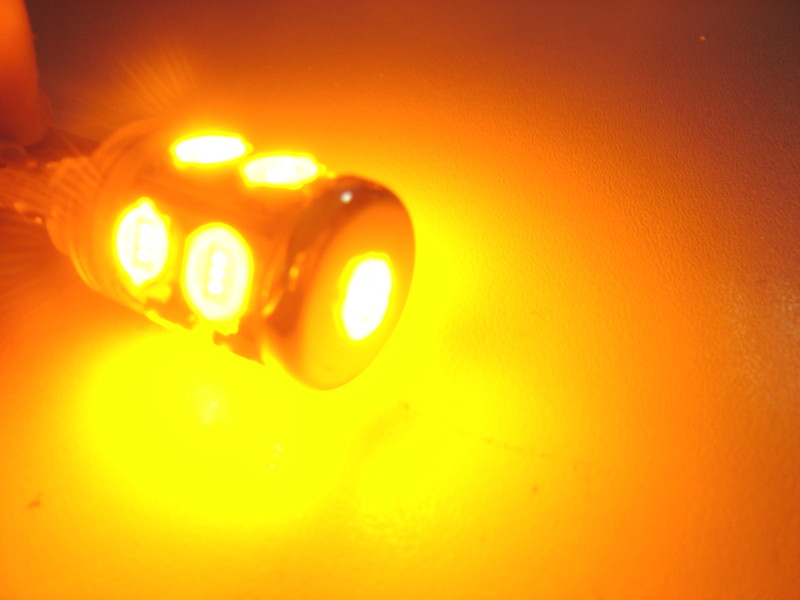

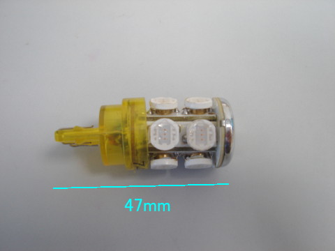

et si je met ces ampoule T20 à la place des clignotants ... pourrait il y avoir une probléme :??: :??: :??: :merci:
je me souvient pas de ce post , en tout cas :clap: :clap: :clap: Tertou
Jolies ampoules. :cool:
Le circuit des clignotants est aussi pourvu d'une détection de défaillance, mais le circuit ci-dessus ne sera d'aucun secours.
Pour éviter le clignotement accéléré, il faudra court-circuiter 2 pattes du controleur de clignotement; avec les risques que celà comporte... (Faut que je retrouve lesquelles)
A moins que ces ampoules à LED consomment autant que l'ampoule d'origine, et là je ne verrais pas trop l'intérêt. :hum:
:oh: j'ai rien compris :D
je vais essayer de trouver la consommation
l'interêt c'est de ne plus entendre: pouaaaaaaaaaaaaaa des ampoules oranges c'est pas beau :D ;)
j'ai mis des chromés qu'à l'avant , derrière je trouve que les ampoules chromées n'éclairent pas assez ;)
Dernière modification par Yaya8 le 04 oct. 2008, 09:15 AM, modifié 1 fois.
je te met le lien ... si j'ai bien compris c'est du 11W :??:
