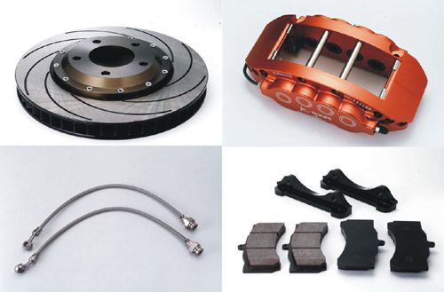

jmi : lors de la pose de ton étriers plus gros a l'avant, tu n'as pas essayé de mettre l'étrier d'origine av a l'ar ?
Fini le 17" avec vos gros freins ? :??:

JMI : quel diamètre de disque as tu désormais à l'avant? (par rapport à l'origine qui est du 286 je crois). Et la largeur?
Et ca vaut le coup de changer ceux de l'arrière aussi ou pas?
d'origine, c'est 323 mm si je ne me trompe pas
j'ai pris le kit etriers 8 pistons & Disques ventilés de 356mm
pour l'ar : non, je ne pense pas que ca serve a beaucoup. mettre par contre des meilleurs plaquettes, voir des meilleurs disques, oui, ca aider a avoir un meilleur mordant. les freins ar servent surtout a garder la voiture droite quand on freine
ludosesto (ou autre ??): grouille toi si tu as les sous, le commercial de k-sport vends le kit 1139€ au lieu de 1890€ (destockage -40%), et il n'y a que 2 kits a vendre (en tout 3 avec le mien déjà acheté)
regarde là : http://cgi.ebay.fr/K-SPORT-KIT-FREIN-AV ... 2141wt_930
a ce prix là, c'est donné. :oh: c'est d'ailleurs pour ça que je les ai achetés
mazda rx8 - 09-11-08 freins_avant.jpg (46.97 Kio) Consulté 3511 fois

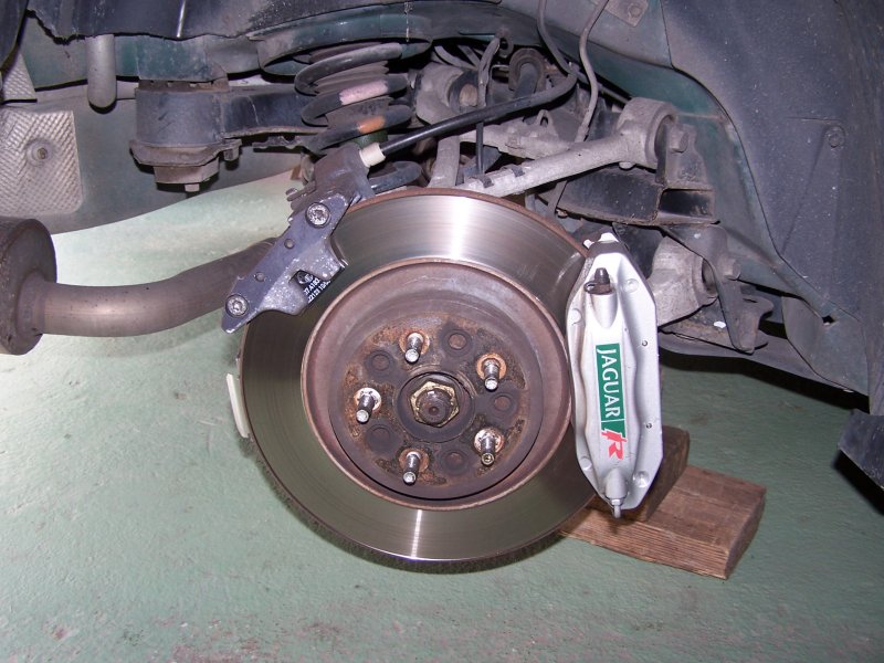

jmi a écrit :
sur les vehicule jdm ou autre qui ont du brembo a l'arriere d'origine il ont dans la plus part des cas un systeme de machoir dans le moyeu du disque, et ce juste pour la foction parking, ou cas trés rare un etrier dedié au frein a main (regarder une f40, vous verez un petit etrier mecanique pour cette fonction)
eh eh, pas si rare que cela. C'est le montage de ma STR (du Brembo 4 pistons à l'avant comme à l'arrière et de la durites avia Goodridge de série) ;)
Résultat : avec des plaquettes EBC Red Stuff, aucun pb d'endurance sur piste malgré les 1800 kgs du gros chat
Conclusion : y'a bon BREMBO :cool:
Plus sérieusement, la qualité d'un freinage ne se mesure pas forcement au nombre des pistons, C'est un ensemble qui doit être cohérent, du maitre-cylindre jusqu'aux plaquettes. Attention à la modification d'un seul élèment, sans prendre en compte le reste du matériel utilisé.
photo 258.jpg (98.97 Kio) Consulté 3441 fois
