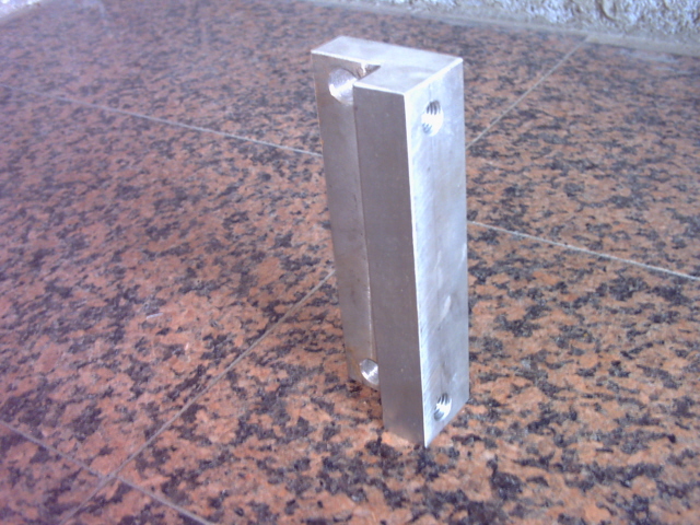

les étrier sont des brembo 4 pistons a diamètre différencier et montage radiale, il a fallu donc que je fasse une cale permettant le montage axiale sur les support d'origine.

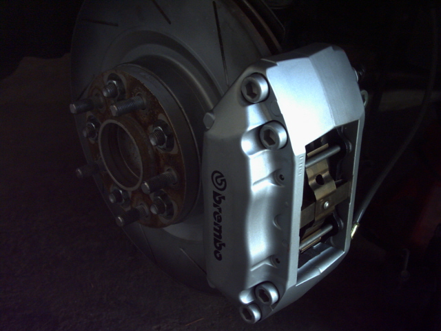

les disque et etrier avant, oui je sait vous connaissez

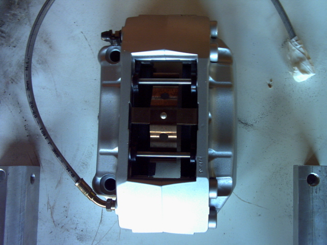

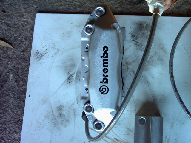

etrier vue de haut
etrier vue de haut

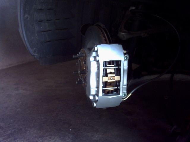

voici l'etrier en gris avec la belle durites aviation.

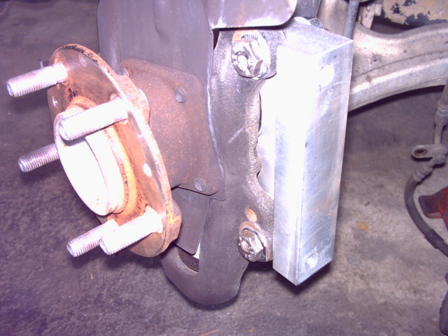

la platine sur le moyeu de la voiture

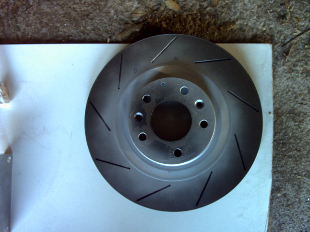

le disque de monsieur florent, enfin ces vieux disque.
la platine de fixation en aluminium

voila l'etrier est fixé sur la platine
l'etrier brembo, j'en revait jmi la fait, oui je sait c'est moi , cela s'appelle de l'autosatisfaction.
montage a blanc. ouf ça touche nul par

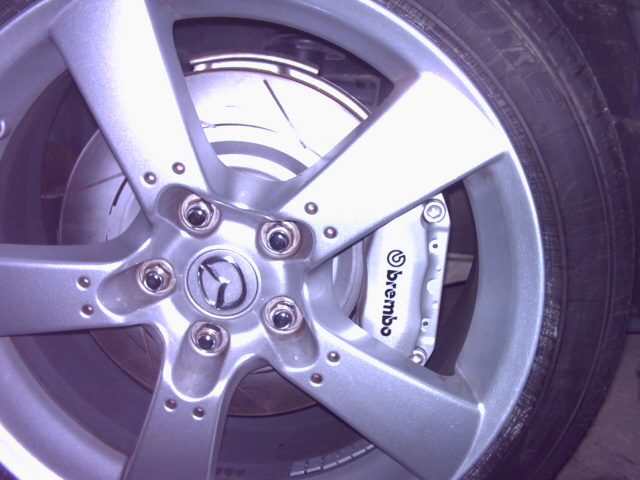

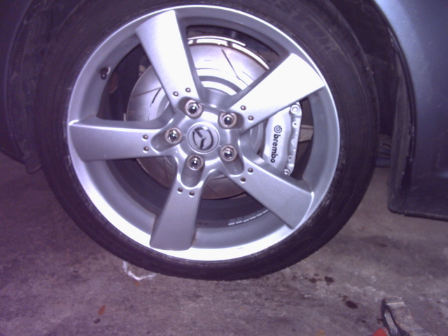

et enfin , le remontage de la jantes, je precise pour ceux qui ne lm'on pas remarqué mais j'ai des cale de 15 mm , sinon, l'etrier ne passe pas avec la jante d'origine.
aller les derniere.
la jantes est remonter, et c'est beau. enfin cela reste mon avis.

alans jones, cela ne passe pas avec les jantes d'origine du fait de l'et 45, donc le peut de déport de la jantes par rapport au moyeux, mais avec les jantes que tu as, ils n'y aurait vraisemblablement pas besoin de cales.
de plus il existe chez brembo un kit complet pour rx8, il est cependant assez cher, mais il est homologuer. ;)
