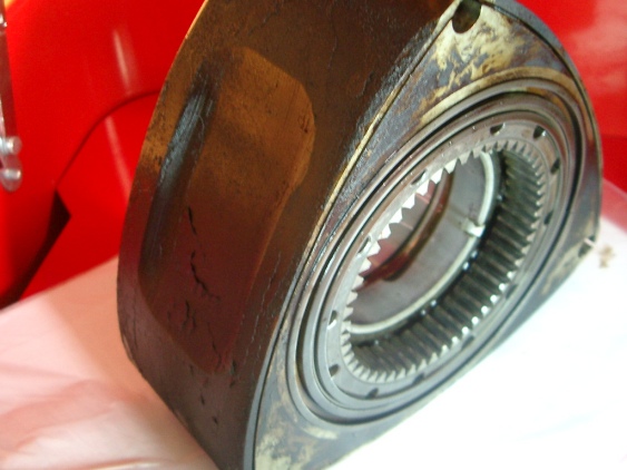

Voici les photos promises du rotor en poudre de carbone ;) .
Il y avait aussi des dépôts de carbone dur les ressorts d'apex seals. Pas bien.
Tout est parti après un nettoyage énergique à l'essence.
Demain je termine le démontage de ce premier moteur et je commence le deuxième.
Le rotor
Le rotor

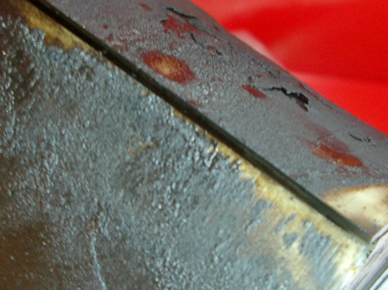

Le carbone qui pèle de la surface du rotor

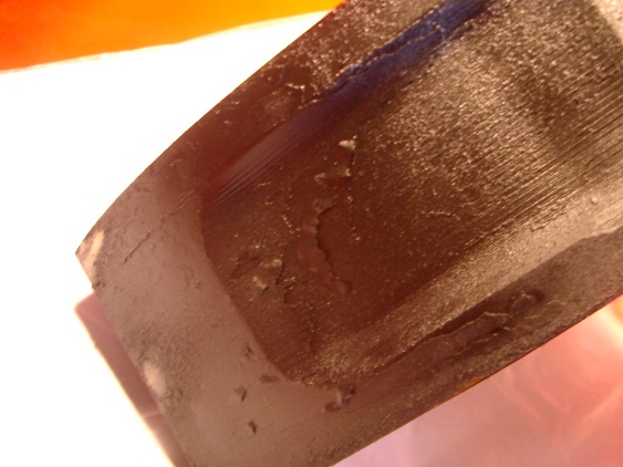

Détail du sillon d'apex seal
