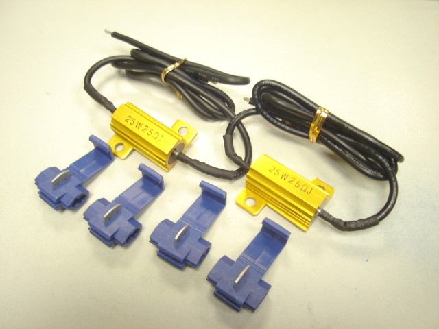

Oh que oui, ça va marcher...
Mais tu vas consommer 24W pour rien. Croyez-moi, le radiateur autour de ladite résistance n'est pas la pour faire joli. :siffler:

Euh les clignos led? A moins que tu y mettes une résistance adaptée, ça va pas aller... :??: :??: :??:

Mince, j'avais pas pensé à la centrale de clignotant. Hmm en laissant les autres (a l'avant + répétiteurs) avec des ampoules classiques ca va ptetre fonctionner :??:

J'ai vu qu'il existe des résistances "plug&play". Si jamais la centrale foire j'essaierai avec ça :??:

Pourquoi? Ca semble prévu pour alors à moins de 1 euro, autant tester ;)

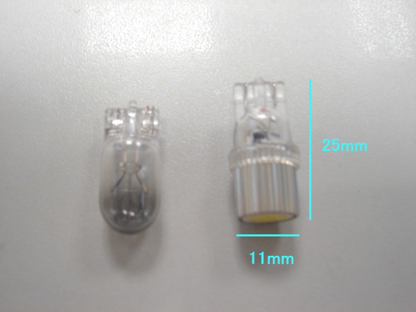

Il s'agit d'un type de led monté en cluster, aussi appelé "High power" led :
C'est ce que j'ai mis à la place de mes veilleuses, et je trouve cela plus efficace. Enfin, c'est peut être juste une impression :D

Mes veilleuses ressemblent à ca. J'ai pris ce modèle pour l'éclairage de ma plaque, mais le mien est en 12V :
