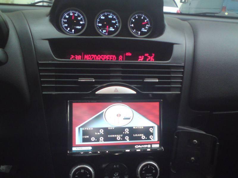

10 heures sur titine, rien que ça, pour:

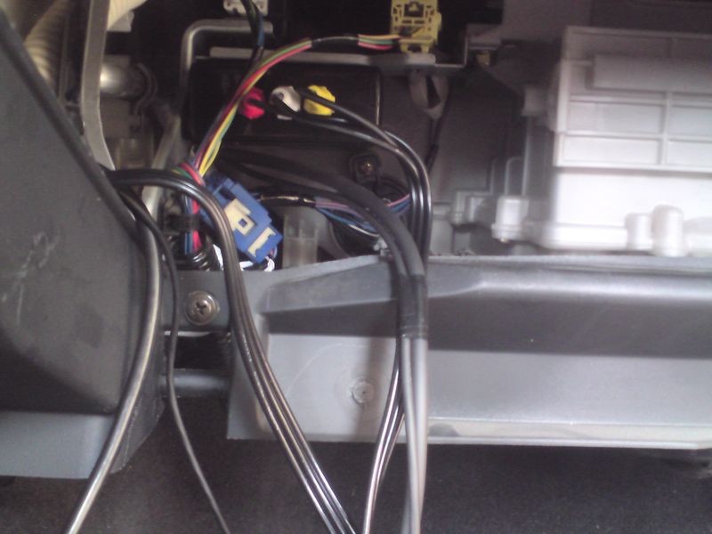

revoir tout le faisceaux du poste qui ne me convenait pas.
installer l'HKS camp 2 via l'entrée axillaire et la fiche obd2 de lalrx8
et enfin avoir un semblant de climatisation due au problème eu/usa.
donc pour ceux qui ce lancerais dans l'aventure autoradio double din:
il faut savoir deux chose:
le kit metra qui ont le sait est prévue pour les usa et leur clim pourrie manuel
est aussi prevue pour fonctionner sans...l'ampli bose..
donc quand ont installe le kit metra, et bien volume a 5 ont est au maxi...cool non.
donc il faut modifier le faisceaux livré metra, et transformer les cablage haup parleur de haut niveau en bas niveau (installer des rca, et brancher donc comme sur un ampli via les cinche d'origine du nouveau poste).
ensuite un autre probleme survient, il y a un parasitage insoutenable dans la voiture, et ont a l'impression de papi la bricole dans l'auto.
donc la solution, vient du fait que l'autoradio d'origine n'est qu'une source, et n'a pas d'amplification (juste un preampli signal)
et sa conso en courant est ridicule.
le poste alpine , ainsi que l'ancien installer ont un besoin bien plus accru, seul solution, un plus permanent en 4mm2 et proteger, et prit sur alimentation générale de la boite a fusible.

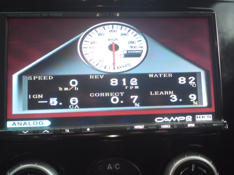

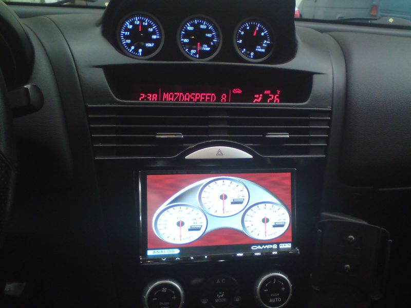

voila l'autoradio fonctionne parfaitement, et j'ai donc relier l'hks camp2.
la par contre rien a dire c'est pro, c'est un peu play station en fonctionnement, mais au vue des info que l'on peut afficher en temps reel, sans pc, sans obd, c'est top....ma petite skyline a moi...manque plus que les poneys...
pour la climatisation , je me suis rendue compte que le kit metra est livré avec un cablage "rigide" qui ne supporte pas les plis, le probleme c'est qu'au premier branchement tu arrache un fil, en testant il y en avait 9 de sectionner, donc pas étonnant que la clim soufflait peu.
donc une fois les connexion reparé, j'ai toute les fonction centrale, l'eclairage de nuit, et ventilation faible ou forte suivant que je choisisse l'orientation.
c'est peu je vous l'accorde, mais c'est tout a fait convenable (rien a voir avec cette été ou je n'avait pas ou peu de clim.
bon aller j'arrete, je me suis un peu étalé, mais bon c'est mon poste j'en profite, et si ça peut aider.
quelques photos, du montage et du rendu du hks .
a plus :salut:

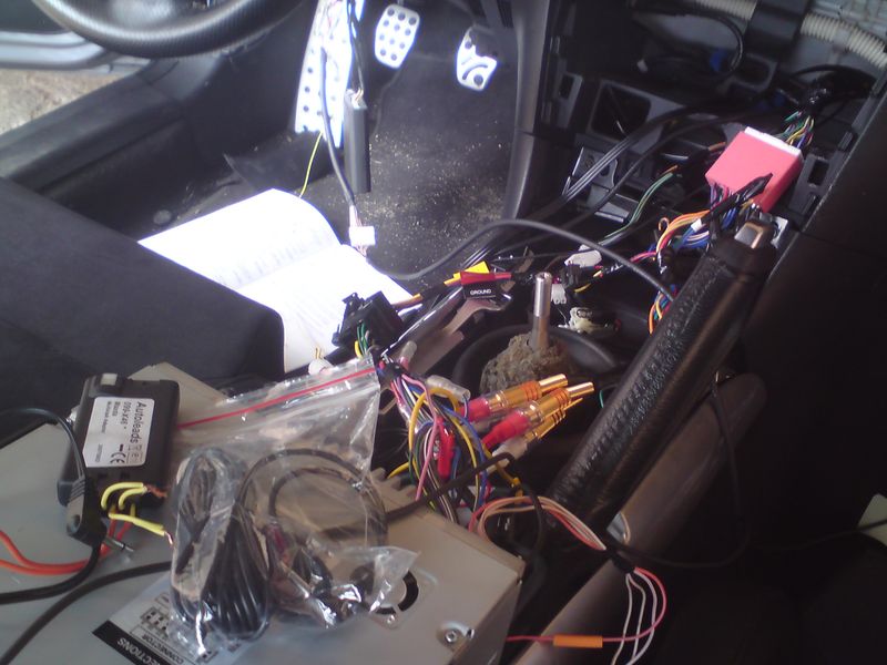

quoi, c'est un vrai spaghetti, mais au final tout tourne gps, telephone, ipod, ...
<br />heureux
heureux
emplacement du boitier hks qui n'est pas trés gros (derriere la boite a gant)
et dire qui a des gens qui achete un dash bord un bras...
:oh: :love: comme ça claque :clap: :clap:
tigers206
Messages : 1410
Message par tigers206 »
C'est propre, c'est beau et sa marche :cool: :love: que demandé de plus ( ah si la clim :D :D )
:oh: ha ouais quand meme!! :clap: chapeau jmi pour l'install'

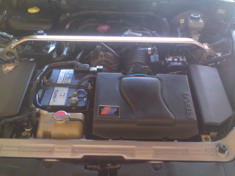

non si tout va bien demain je m'occupe de la baie moteur... ;)
Donc encore plus de tofs demain si je comprends bien!!
Super taf jmi :clap:
Pour la baie moteur, un bon nettoyage et quelques jolies photos ferons mon plus grand bonheur :D :D

ton boitier je doute qu'il est un problème, par contre comme expliquer, vérifie tes deux câbles rigide qui alimente le combiné de ventilation, c'est eux qui sont en cause, car certain pin lâche, il faut ressouder, mais le mieux est de passer sur du fil souple, c'est long mais fiable.

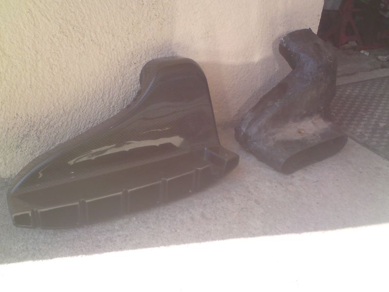

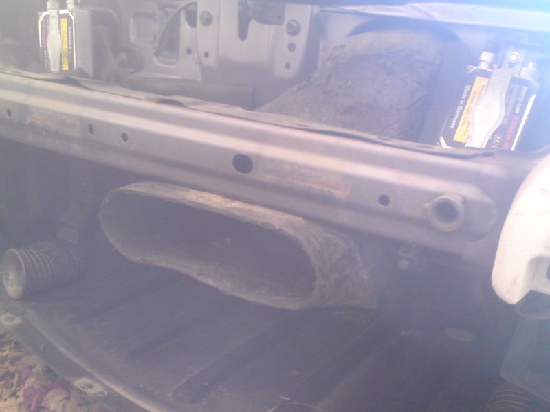

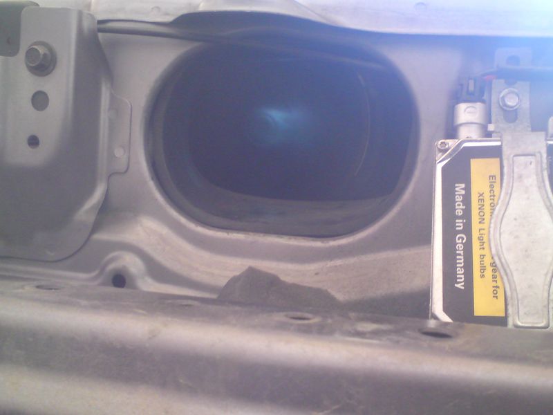

installation du ram air carbon en lieu et place de mon ram air home made d'il y a deux an...il est un poil plus gros ont va dire.
alors il doit bien y avoir une différence de longeront car il faut la aussi des entretoise pour pourvoir bien le fixer.
j'avais prévue le coup et je m'était fait des vérin en inox.
c'est quand même plus propre que des pâtes et surtout je peut les ajuster.
démontage pour installer le radiateur, et remontage, il me manque les fixation de la clim, bref ça va attendre un peu.

l'ancien (ancetre) et le nouveau
on distingue le cône racing beat
