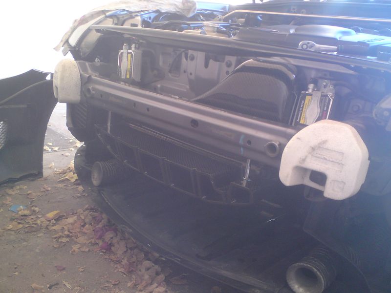

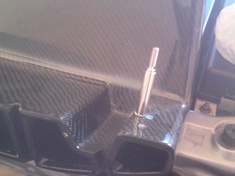

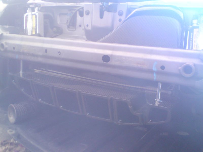

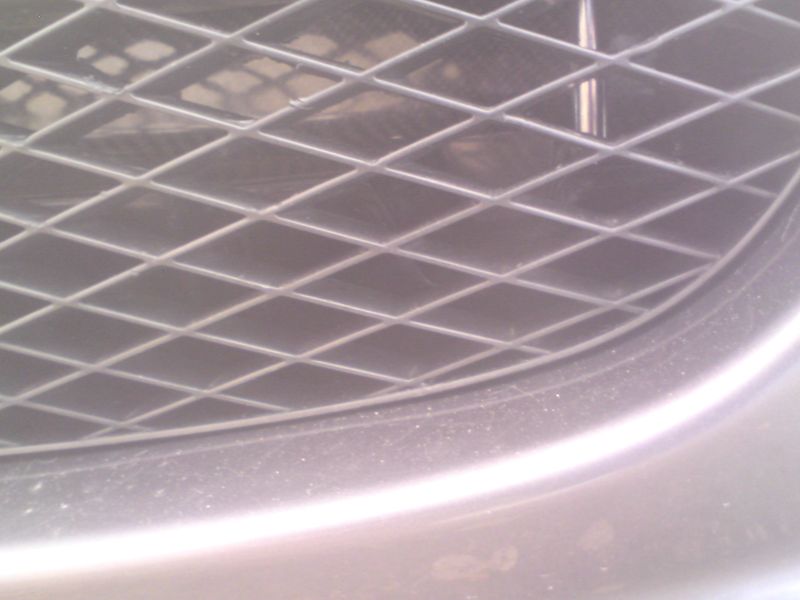

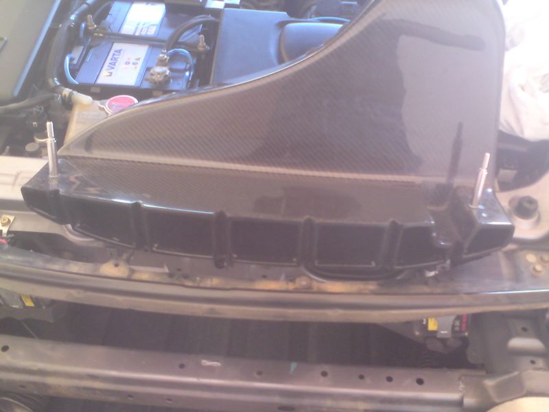

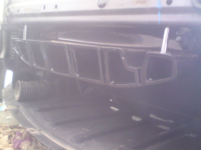

la suite du montage du ram air.
a noté qu'il faut quand meme un peu couper l'entrée du ram air en profondeur pour que cela s'ajuste parfaitement (made in china)..
c'est beau en carbone!!! :love:
re la suite, depose boite a air, pour le radiateur, et remontage vite vite, car il manque des fixation, il faut que je prepare cela avant de tout tomber, pour ce fichu koyo...

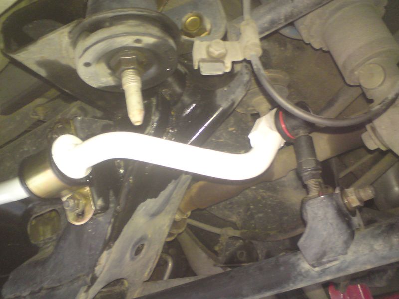

les agency power.
ps: a la question pourquoi agency, et pas racing beat, je repond que les agency sont reglable (obligation d'avoir des bielettes reglables aussi)
ce qui permet de jouer sur la raideur generale des barres:
deux reglages arrieres
et trois avant.

Salut pour l'adaptation du RAM air sur la boite a air, ça va niquel pas besoin de pieces de jonction comme pour le racing beat !!!
Vraiment chouette cette huite et trés courageux le JMI!!!!!!!!!!!
Pour la fixation de ce dernier j'avais pensé a mettre une tige filetée de 4MM, fixé sur le longeron, un peu comme toi mais j'ai pas trop envie de percer le longeron. Tu pense ça peu le faire ?
Merci
oui.
ça peut le faire.
perso je l'est percé a deux endroit le longerons.
pour le haut dans mon cas il a fallu couper environ 1 cm , mais aprés c'est top.
a plus :salut:
elle est superbe cette Ram Air, ça fait envi :clap:
Tu as mis un kit HID xenon?? :??: on dirait deux balasts sur cette photo!
euh...oui pour les plein phares.
je trouvait (et trouve toujours ) l'eclairage insuffisant sur ma rx8.
longtemps débattu d'ailleurs sur le forum.
oui c'est du 6000 k comme l'eclairage de croisement.
il y a un diy sur les xenons...
a plus :salut:

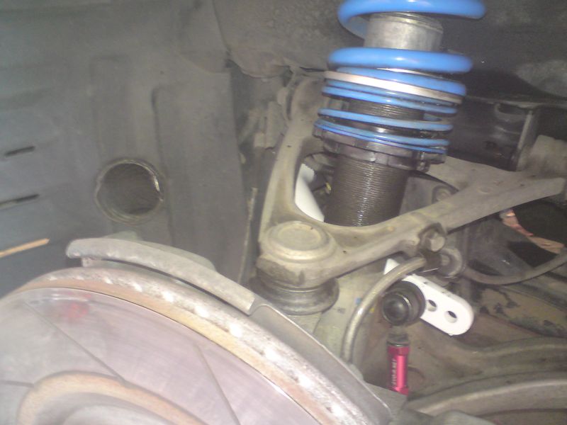

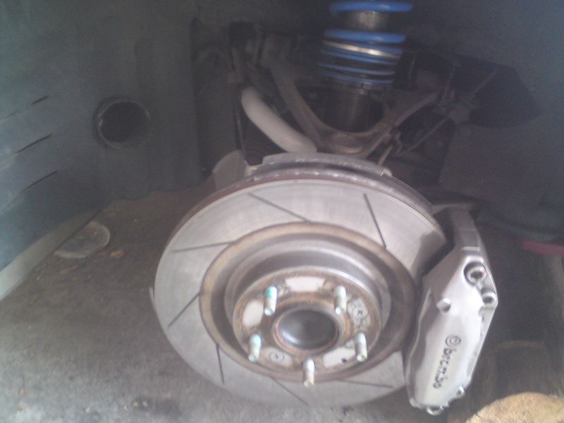

alors je vient donné des nouvelles:

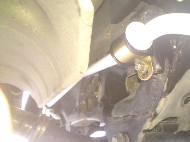

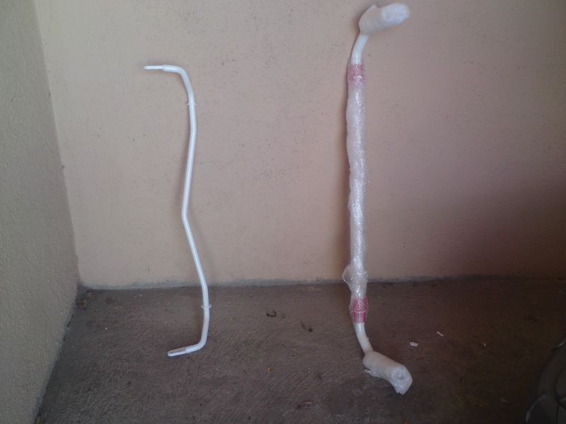

alors voila tout est installer, mais je voudrait m'étendre un peu sur les barres anti roulis agency power.
comme deja dit j'avait installer des racing beat mais pour la corse elle ne me convenait pas trop dur et l'arriere décrochait trop brutalement.
bref monté et déposer la même semaines,
mais je ne m'était pas étendu sur le sujet.
j'ai commander les agency power, que je vient d'installer.
alors bien quelle soit du même diamètre que les r§b je les trouve plus lourde, et surtout bien plus lourde que les barres d'origines qui sont...creuses, et oui, cela ce remarque surtout a l'avant.
donc bien plus légères que les AP.
bon roulage un peu rapide et la trés content du résultat, bien évidement pas ou plus trop de roulis (c'etait l'effet recherché) mais surtout j'ai l'arrière qui est quand même assez prévenant (il faut dire que je les aient réglé au plus soft)
donc assez content du résultat.
par contre sa durcit nettement la compression des suspension (logique sur route déformer, ou un plus grand effort est fournit par la barres), donc j'ai assouplis la suspension a l'avant et a l'arrière.
rien de bien méchant, mais j'aime mon confort.

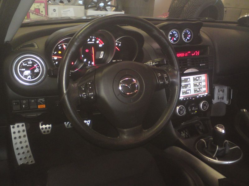

une photo de l'interieur avec les 6 moniteur digitaux du hks

cest beau HKS :D
jmi je me demande qui ta parlé du camp2 ;)

en fait je connaissit le hks camp pour avoir vue ça sur les nismo 400r, mais je ne savais pas qu'il avait evoluer autant, et qu'il etait dispo pour les autre vehicule.
tu m'avait donné une premiere fois le lien, mais c'etait confus, mais en revoyant une video de la rx8 petit racing uk j'ai de suite reconnue le produit.
c'est rigoureusement inutile, donc indispensable.
en usage de tout les jour ça n'a aucune utilité il faut bien le reconnaitre, par contre des que l'on roule plus fort, la ça prend tout son sens.
et mon dieu que la temp d'eau est elever...

Pour les barres antiroulis, tu as pesé ?
Et est-ce que le mode d'emplois donne la dureté par rapport au trou utilisé ?
A+ :salut:
je vais être franc l'autre style est aussi dicté par mes deux bout de choux.. ;)
pour ce qui est du poids au que oui, 9.1 kilos les barres agency power, contre 3.5 kilos les origine.
les racing beat ne m'avait pas paru aussi lourde.
par contre pas de constante de raideur, ou de donné chiffré, seul une explication (logique) du réglage de la dureté
(plus prés, moin de bras de levier, plus loin plus de contrainte)
mais bon même en "soft" c'est bien mieux maitriser qu'a l'origine.
tu perd en confort, enfin ça tu sait deja.
