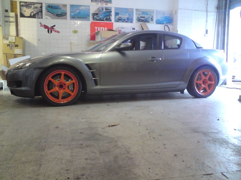

alors essaie des roue orange en statique.
alors comment dire le 225/40/18
c'est bas, ça va tirer court :ange: :ange:
bon aller petite photos.
ps: j'ai laisser les barres avant arrière au max, c'est génial, certes dur en appuis, mais alors la précision de l'auto est phénoménale.
ça tient par terre ....pfuuu.
par contre comme les barres durcisse d'elle même la suspension, j'ai assoupli les suspension au mini, c'est un bon compromis.
