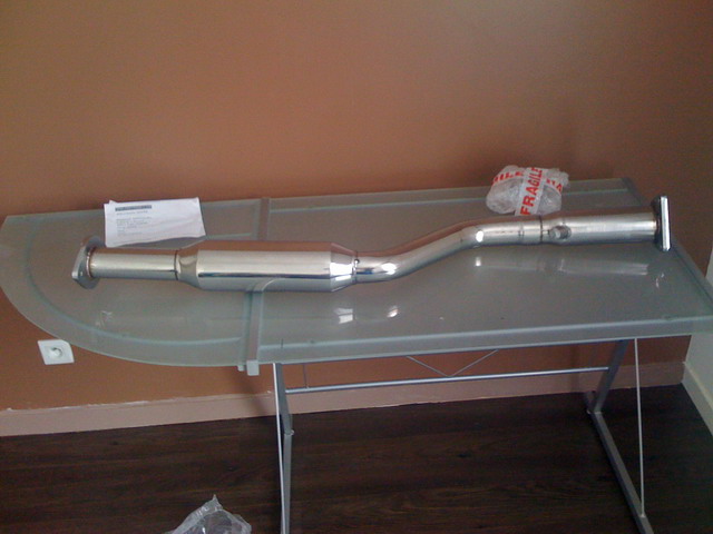

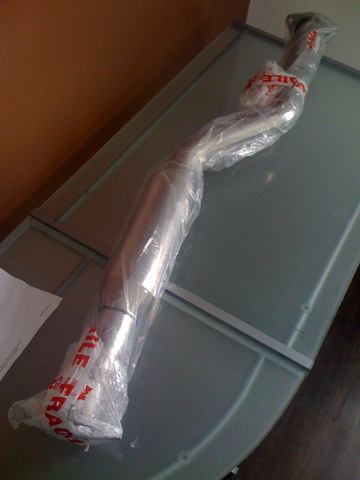

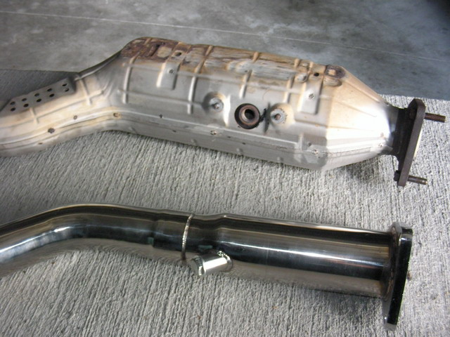

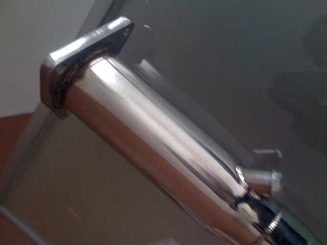

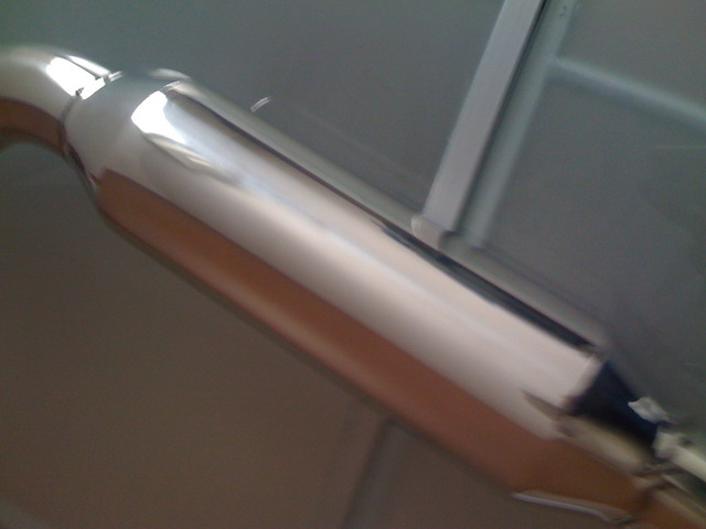

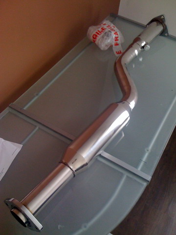

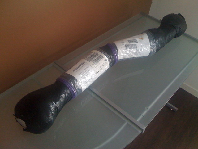

j'ai recu ce midi le decata.
payé/commandé le 15/06
envoyé le 17/06
recu le 26
pas de douane

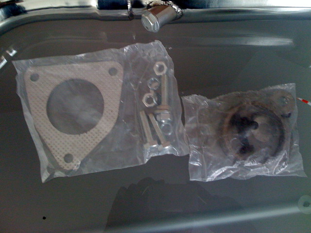

dans le colis, il y a le necessaire pour le monter, mais je vais quand même recuperer le necessaire commandé chez mazda.
le montage de la sonde est bien sur le coté en biais.
les photos de la reception puis viendrons les photos du montage
je vais a 14h recuperer le necessaire de montage chez mazda, je monte le decata ensuite.

c'est moi ou c'est juste magnifique :love: !!
hâte de voir le bruit que tu fais comparé à moi aussi en Hymee mais en décata sur mesure, si ça en fait moins je vais ptete leur demander de m'en envoyer un :D .
ps : je te pique une photo pour mettre à jour le premier lien ;) .

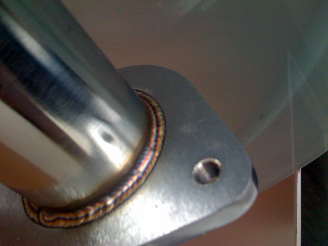

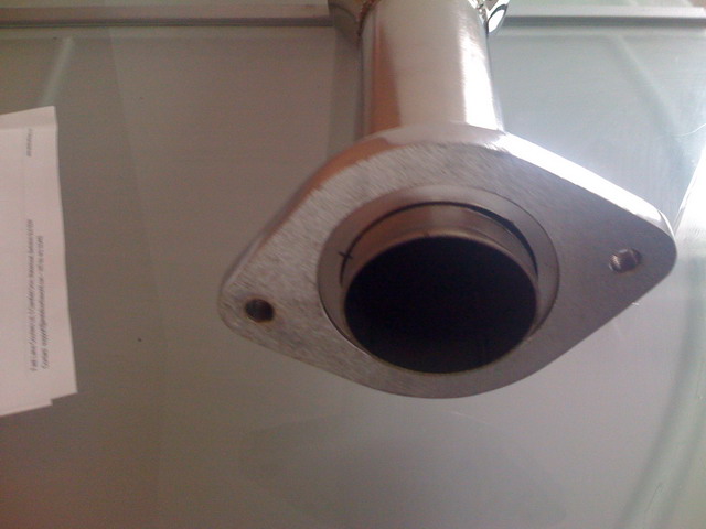

c'est clair que c'est une tres belle piece, les soudures sont tres belles et cela semble etre de la bonne qualité.

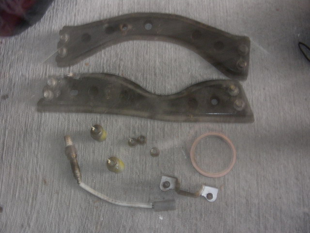

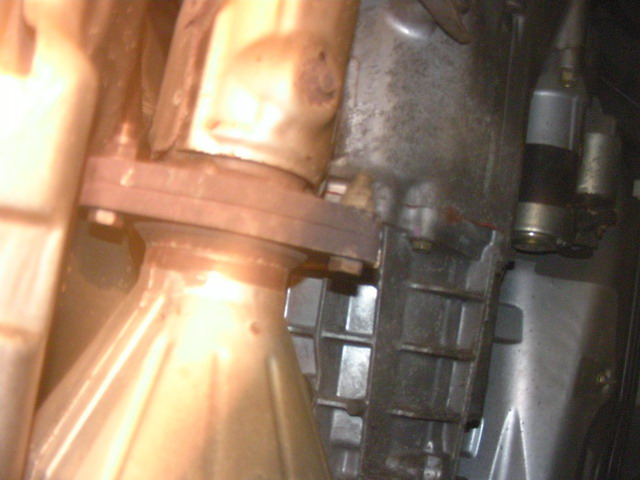

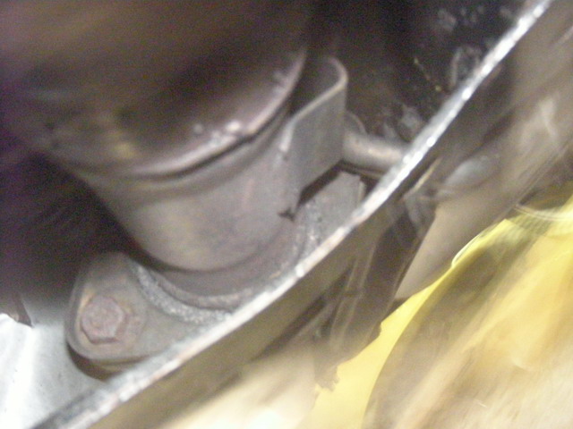

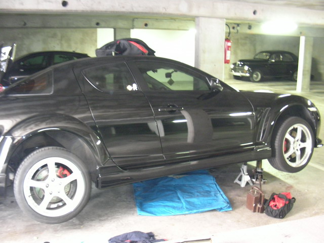

voila le montage
donc, comme j'indiquais, le decata est livré a vec le necessaire de montage, boulons, ecrous et joints. pas la peine d'acheter ce qu'il faut avant. a ce propos je tiens tout particulierement a remercier mazda saint ouen l'aumone pour leur incompetence... comme j'avais dis precedemment, j'ai été les voir pour acheter les joints et boulons. ils n'avaient qu'un joint et ils voulaient me le vendre ...... qu'est ce que vous voulez que je fasse d'un joint ???? bref, je suis partis pendant que le vendeur me disait qu'il m'appellerait des qu'il recevrait le reste... il crois au pere noel celui là... conclusion : 15 minutes de perdues et une decision sans concession : plus jamais mazda saint ouen l'aumone.
passons sur ce bref interlude.

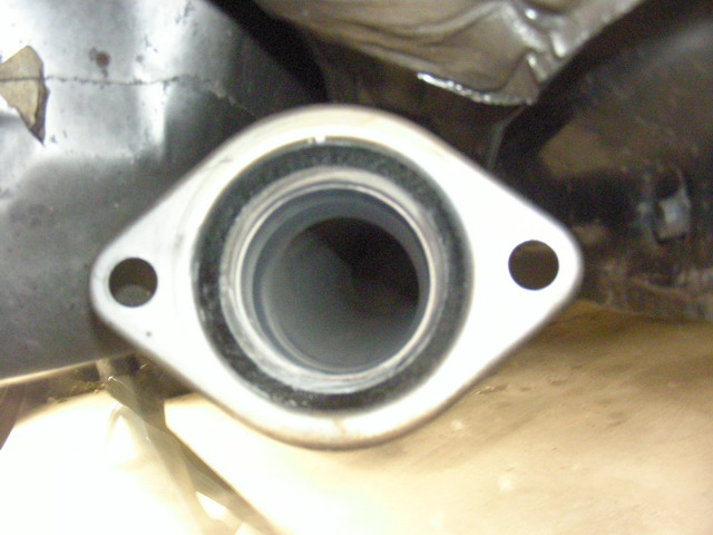

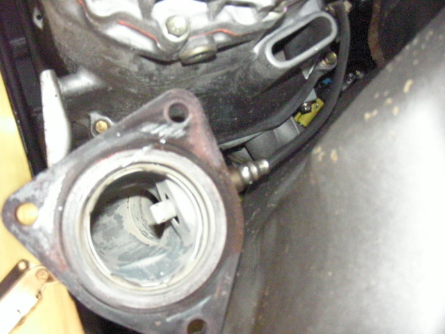

donc demontage/montage. je n'ai eu aucun probléme pour demonter le cata, les boulons venaient tous seuls et je n'ai même pas eu besoin d'utilier du degripant. a savoir pour le remontage, ce n'est pas les même diametres de boulons, prevoir donc la panoplie de clef.
demontage dans l'ordre : sonde, avant puis arriere. pousser vers l'arriere pour faire sortir de son logement le cata (les boulons sons soudés au cata). le seul hic que j'ai eu, c'est le support caoutchouc qui a eu du mal a sortir de son logement.

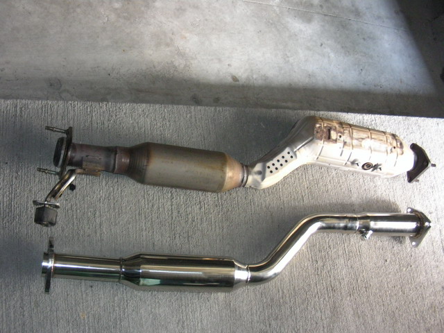

le decat est nettementmoins lourd que le cata, je dirais au moins plusieurs kg de différence
remontage, aucun soucis puisque tout est livré, joint avant et joint ar.
en tout et pour tout, 1h30 pour demonter remonter, et en prenant son temps et des photos.
a la barbare, a la lampe de poche sur chandelles dans le garage.

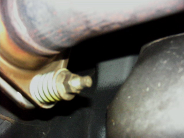

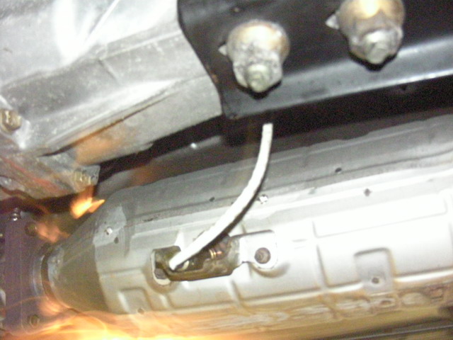

mazda rx8 - montage decata - 2009-06-29_001.jpg (89.52 Kio) Consulté 2159 fois
gros plan sur l'avant du cata et ses 3x boulons
mazda rx8 - montage decata - 2009-06-29_002.jpg (76.27 Kio) Consulté 2159 fois

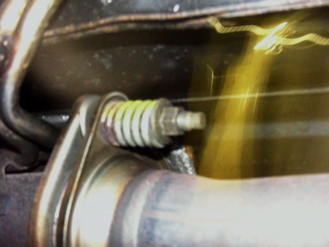

gros plan sur l'ar du cata et ses 2x boulons et 2x ressorts
mazda rx8 - montage decata - 2009-06-29_003.jpg (80.52 Kio) Consulté 2159 fois
ressort gauche
ressort gauche
mazda rx8 - montage decata - 2009-06-29_004.jpg (61.9 Kio) Consulté 2159 fois
ressort droit
ressort droit
mazda rx8 - montage decata - 2009-06-29_005.jpg (74.43 Kio) Consulté 2159 fois

le cata et le decata cote a cote. on voit bien la différence
mazda rx8 - montage decata - 2009-06-29_007.jpg (106.46 Kio) Consulté 2155 fois
gros plan sur les fixations de la sonde entre le cata et le decata. sur le decata, une petite excroissance pour eviter que le voyant moteur s'allume
mazda rx8 - montage decata - 2009-06-29_008.jpg (113.04 Kio) Consulté 2155 fois

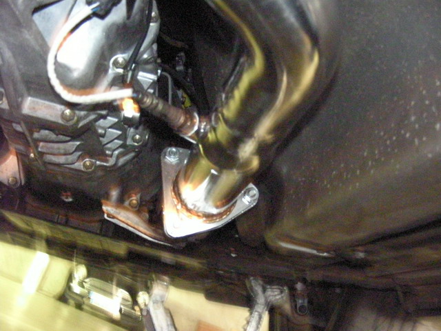

les traverses a ne pas oublier de demonter, le necessaire de fixation original et la sonde
mazda rx8 - montage decata - 2009-06-29_009.jpg (74.76 Kio) Consulté 2155 fois

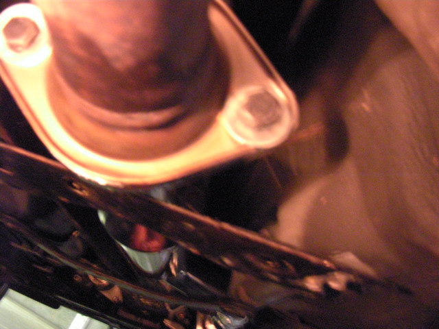

gros plan sur la sortie de collecteur et la 1ere sonde
mazda rx8 - montage decata - 2009-06-29_010.jpg (89.04 Kio) Consulté 2155 fois

les nouvelles fixations de l'ar du decata
mazda rx8 - montage decata - 2009-06-29_012.jpg (87.98 Kio) Consulté 2154 fois
les fixations et le montage de la sonde a l'av du decata. la sonde est bien de travers en parrallele du plancher de la rx8
mazda rx8 - montage decata - 2009-06-29_013.jpg (105.38 Kio) Consulté 2154 fois
