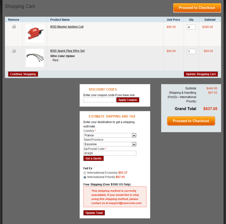

T'en pense quoi Jean-michel niveau tarifs ? 422 euros livrés avec les cables MSD et les bobines. y'a moyen de rajouter les bougies aussi pour 70 dollars de plus, mais bon...
Je connais bien le proprio du shop, c'est un ricain qui s'appelle Brice, ça s'invente pas. :hum: Je peux peut-être gratter quelques euros en plus. :??:

MSD... Pas de retours. Et y'a beaucoup de références différentes... Je sais pas trop quel modèle correspond à quoi, tout est très flou sur les sites généralistes, ils sont moins chers, mais va trouver le modèle adéquat chez eux... Rien n'est précisé.
J'ai changé tout l'allumage déjà, mais bon... Je m'en sors pas avec notamment le câblage qui bouge régulièrement à chaque sortie circuit ou séance défouloir prolongé où que ce soit.
