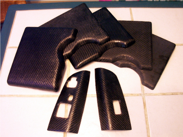

:oh: la vache yaya tu as 5 batterie dans ta voiture lol
jolie les caches commande :clap:
parmi les 5 caches batteries, y'en a bien 1 ou 2 d'exploitable non?? :??:

il y en a 4 d'exploitables :D ;)

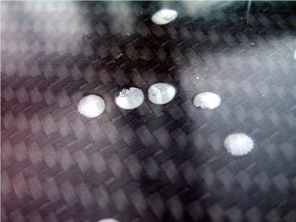

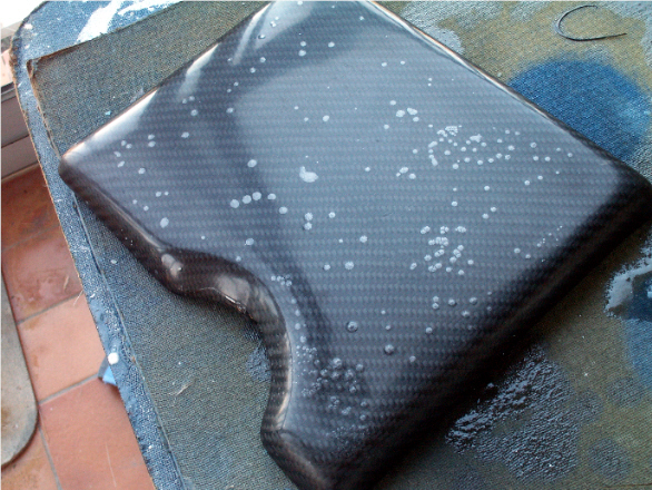

en plus il y en a une où j'ai complétement raté le vernis
celle qui était toute en carbone, quand je l'ai vernis elle était pleine de petits trous partout comme si le carbone n'était pas bien serré :??: :??: :??:
si quelqu'un sait ce qu'il c'est passé :merci:
c'est peut etre du "silicone" qui a fais ca sur ton vernis peut etre mal degraisser avant d'etre verni

non ça peut pas être du silicone :??: :??: :??: je ne sais pas d'où il viendrai, et le silicone ça fait des auréoles quand on peint ... en plus je dégraisse toujours à l'alcool à bruler avant de peindre ;)
c'est carrément des trous de la taille d'un tête d'épingle comme si les mailles du carbonne laissaient passer le vernis :??:
si je ponce et je reverni je ne pense pas que ça va boucher les trous ???
sur les autre pièces il y a 3 ou 4 petits trous, mais sur celle là ...c'est un champs de mines :??:

alors attention
contrairement à ce que j'ai dis plus tôt...il ne faut pas poncer le carbone à l'eau !!!
c'est comme le vin ... il ne faut jamais mettre d'eau dans le carbone ;) sinon une fois vernis ... ça bulle :(
ponçage de la résine au gros grain sans arriver au carbone et finition a au 300 voire 400 ç sec pour lisser,aprés le vernis et on voit plus rien ... c'est ce que je vais faire pour les prochaines , on vera bien ;)
va falloir y aller encore plus doucement au poncage sinon ca va traverser :D
moi aussi je poncé a l'eau mais j'ai pas eu ce genre de bulle a un endroit de mon cache fusible ya un effet un peu gris :hum: surement a cause de l'eau :??:

c'est carrément la varicelle ...
faut dire que je l'ai passé sous la douche pour qu'il soit bien propre avant de le vernir :oups: :bye:
