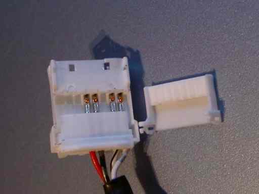

Pour l'extraction du contact du connecteur des contrôles radio, j'ai réussi à démonter le connecteur proprement. Je vais retrouver les pièces et te mettre un photo ou l'autre.
Fabrice
Voici les photos promises.
Chaque contact est bloqué en 2 endroits dans le connecteur. En enlevant le "capot ", on libère un blocage.
En enlevant le nez, on a accès au deuxième blocage, qu'on libère à l'aide d'un petit outil pointu (genre tourne-vis électronique).
Ces pièces sont clipsées. Et bien clipsées!!
Hope it helps!
Fabrice
Le &quot;nez&quot; :
Le "nez" :
Le &quot;capot&quot;
Le "capot"
Hope it helps!
Fabrice
Merci Fabrice.
Les deux voitures montées ce week end on subit le même sort et cette fois de la bonne manière :chut:
Merci pour les photos.
