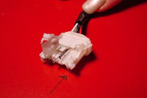

Avec un cruciforme court ;) Le volant tourné à 180°, et en faisant pivoter la coque arrière, on accède difficilement à l'arrière des boutons. Il y a une vis pour les boutons audio et une vis pour le cache (emplacement des boutons cruise). Une fois le cache enlevé, il faut déconnecter le connecteur BLANC qui alimente les boutons audio. Une des pines de ce connecteur est une masse (fil ROUGE). Ce fil a 8cm de long. Il est nécessaire de retirer la pin Intact de ce fil pour l'insérer dans le même emplacement sur la nouvelle pièce. Je n'ai pas réussi à enlever la pine sans endommager l'ancien connecteur. Bon c'est pas grave, je n'en aurai plus besoin :??:
Le connecteur Blanc est muni d'un cache qui permet de visualiser les pin. Ce cache se retire facilement avec un cutter.
J'ai été obligé de ronger le connecteur (cf photo de toons bientôt publiée).

Ci joint la photo prise par toons avec le connecteur Blanc, une fois la pine du fil rouge de masse retirée.
Ouah ! Tu l'as effectivement bien massacré ! :oups: ;)

Mais la pine du fil rouge est intacte :bouder:
Tu utilises quoi comme marque d'outillage : Stihl (tronçonneuses)? Caterpillar (engins de chantier)? ;)
Noramlement ces contacts s'enlèvent facilement en introduisant un oblet plat et long par derrière (côté fil) pour rabattre une languette qui retient le contact. Tu entendra un dclic et tu tires ensuite l'ensemble. Moi j'utilise pour ce faire une branche de brucelles (pinces).

oui j'y ai aussi pensé à cette languette qui retien le connecteur mais je l'avais pas d'outil assez petit et assez fin. J'ai donc travaillé au cuter et petit tournevisse ... puis à la pince coupante :oh:
C'est pas dramatique. Veille bien à isoler tout ça une fois que tu remontes pour éviter des courts-jus.

Isoler :hum: quel interet ??? :??:
L'objectif était de récupérer un fil avec sa pine sertie dessus. Pour y arriver, il a été nécessaire de détruire l'ancien connecteur mais le fil est maintenant en place dans le nouveau connecteur neuf qui est est parfait etat. Tous les fils sont isolés d'origine :cool:
OK, je n'avais pas saisi cette subtilité. Donc il n'y a aucun mal de fait!
