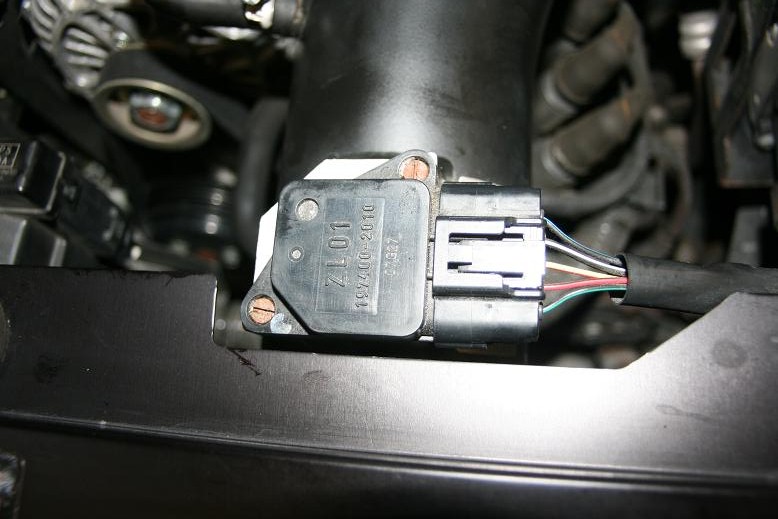

Après nettoyage du débitmètre qui a 11 000km et du filtre à air qui a 6 000km, ma 8 tourne beaucoup mieux et plu de trou à l'accélération à 6000t
Quand vous parlez de trou à l'accélaration sa se résume en quoi en terme de sensation???? Je n'ai pas l'impression d'avoir de zone morte de puissance en accélérante avec ma 8 :hum:
la sensation c'est : ça pousse, arrivé à 6000 ça pousse moins, et passé 6000 ça repousse normalement.
Et maintenant c'est : ça pousse, ça pousse, ça pousse :D
Ca me parle ça :??: va falloir que je songe à démonter et controler tout ça.

Moi aussi c'était visible au gtech, et moi aussi j'ai cru que c'était dû à la ligne, et moi aussi j'y croyais pas trop. Mais les faits sont là, y'a plu de trou.
Alors soit c'était le débitmètre, soit le filtre à air, soit les 2, soit les mains magiques de xjrx8 :D
Dans tous les cas, tu peux le faire, ça prend 2 min et t'es sur que ce sera pas pire qu'avant. ça coûte rien d'essayer.

Débimètre nettoyé à l'instant, ça prend 5 minutes, bien qu'il me semble pas avoir de trou vers 6000tr/mn.
Il était bien sale, test demain ;)

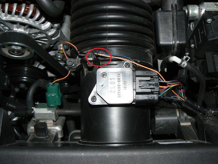

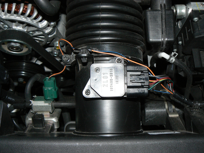

Tiens, au fait, je suis nul mais curieux : ça sert à quoi les 2 fils que j'ai et que Vine n'a pas?
xjrx8
Messages : 1086
Message par xjrx8 »
fil de l'electrovane du vafd , les 192 n'en on pas !!! ;)
