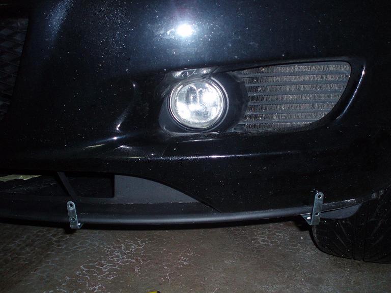

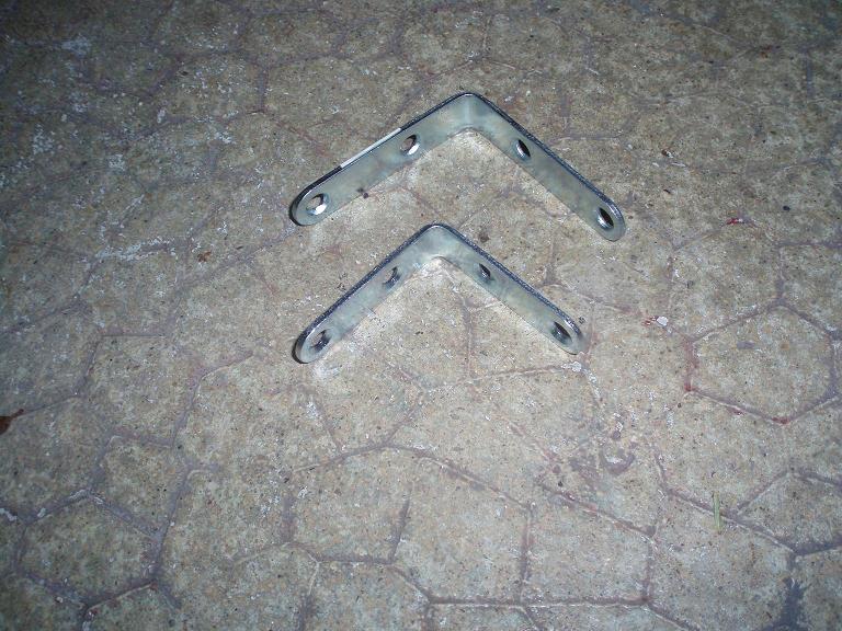

alors voici la technique a la mac-gyver que j ai trouvé pour installer sa plaque le plus facilement possible (15 min) et cela pour un prix dérisoir(environ 1.5 euros) ;)
materiel 2 equerres achetées chez bricomarché a 0.7 euros l unité.
2 tailles differentes une de 50mm et une de 60mm.
et un tournevis etoile
je sais j ai pas d actions chez cuitroen mais j ai trouvé ca marrant de les mettre comme ca :)
2 equerres
2 equerres

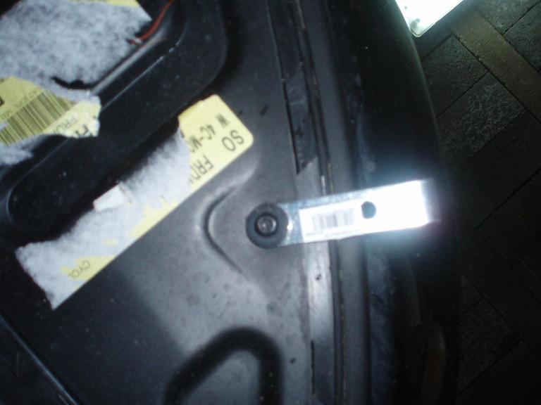

ensuite les fixer a l aide des vis qui sont sous la lame
la plus grande pres de la roue
2 equerres fixées
2 equerres fixées
gg77
Messages : 176
Inscription : 04 sept. 2008, 18:11 PM
Localisation : seine et marne
Message par gg77 »
vu de dessous

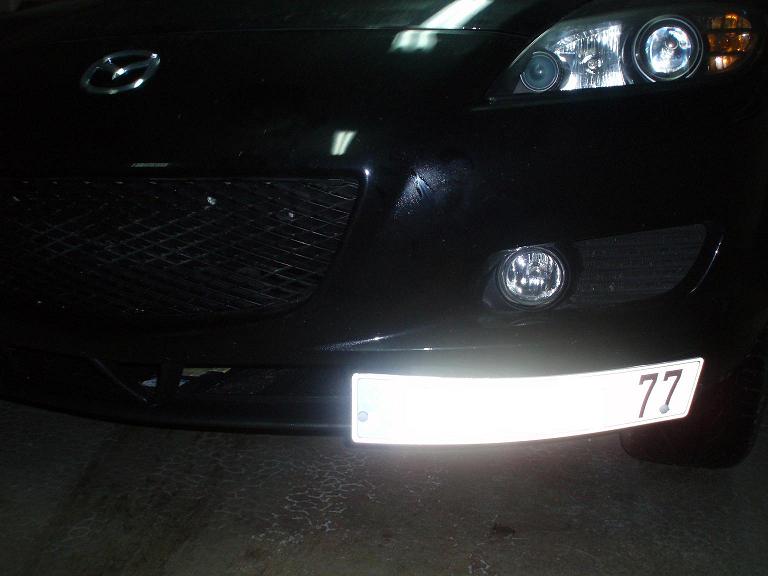

apres on positionne la plaque devant et on fait 2 petits repères sur la plaque a l aide d un stylo pour savoir ou on va percer.
perceuse, rivets et voila le resultat :D :cool: :D :cool:
c est beau non?
c est beau non?
