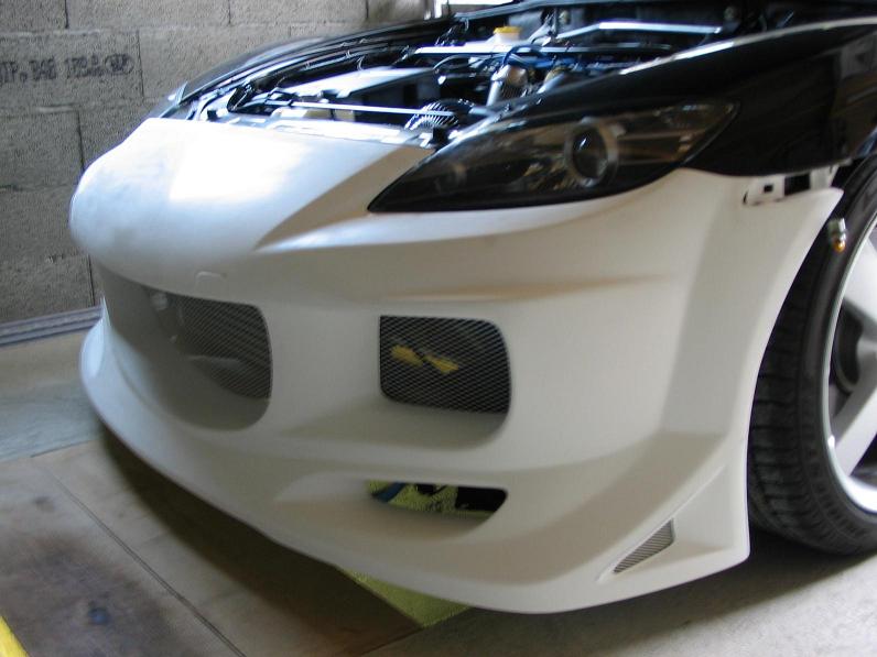

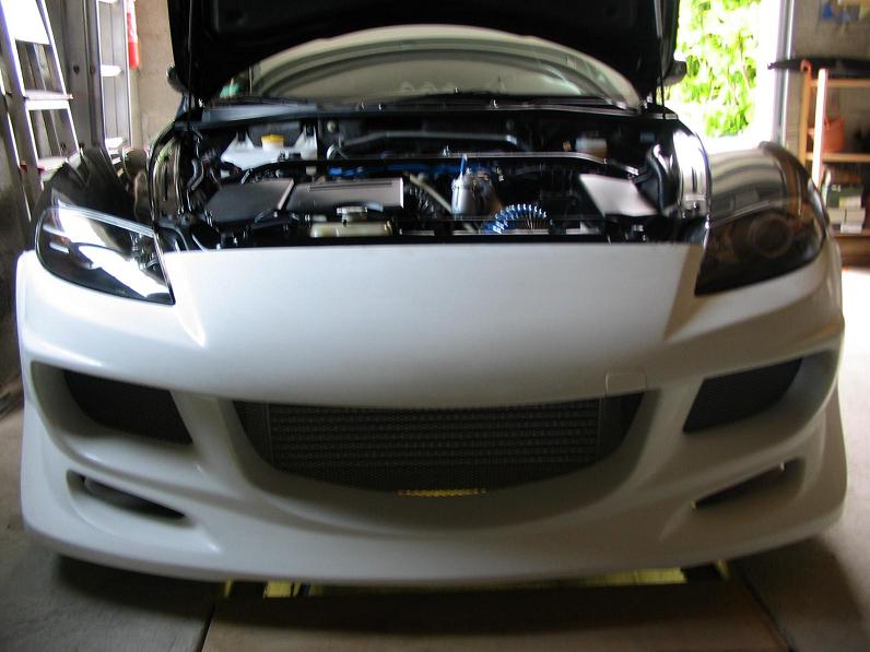

ERX8
Messages : 544
Message par ERX8 »
Voilà quelques petites tofs de mon PC avant la phase de peinture.
On voit le positionnement optimum de l'intercooler derrière la calandre, j'avais donc bien calculé mon coup. Cette exposition sera une bénédiction pour diminuer la temp de l'air d'admission. Qui sait, je pourrais peut-être réaugmenter légèrement mon boost.
Les radiateurs d'huile sont eux aussi mieux ventilés, d'autant que j'ai supprimé leurs enveloppes en caoutchouc. Je devrai gagner quelques précieux degré au mano de temp d'huile en plein été.
Sinon, le bouclier RMagic ne nécessite aucun ajustement, je peux l'envoyer
en peinture directement. C'est la grosse différence entre un original et une copie. Certain sur le forum ont du l'apprendre à leur dépend.
Je positionnerai ensuite ma plaque en partie inférieure, pour ne rien perdre de la ventilation.
Si tout va bien, suite et fin Dimanche.

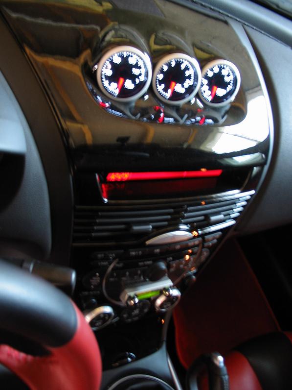

ERX8
Messages : 544
Message par ERX8 »

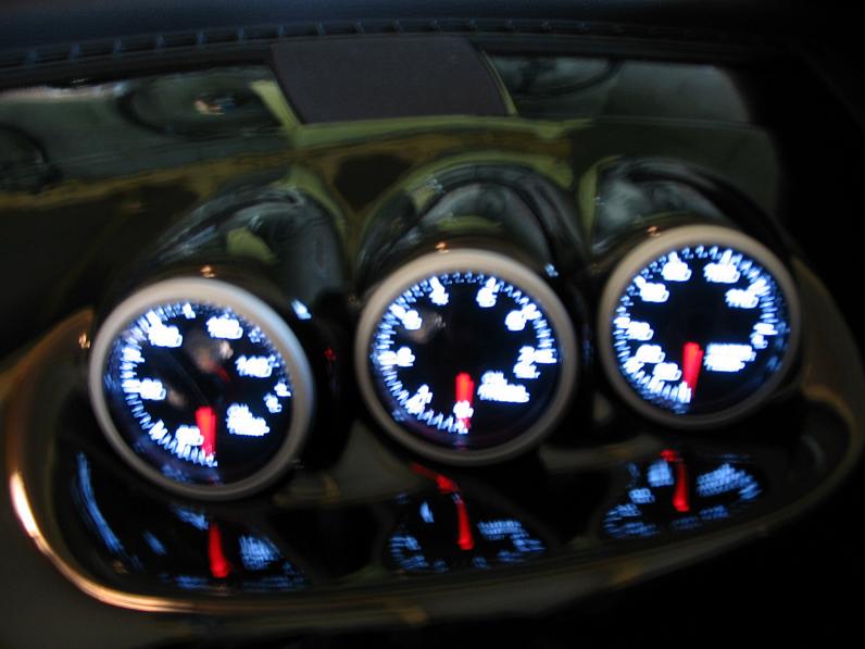

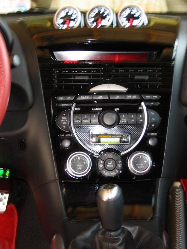

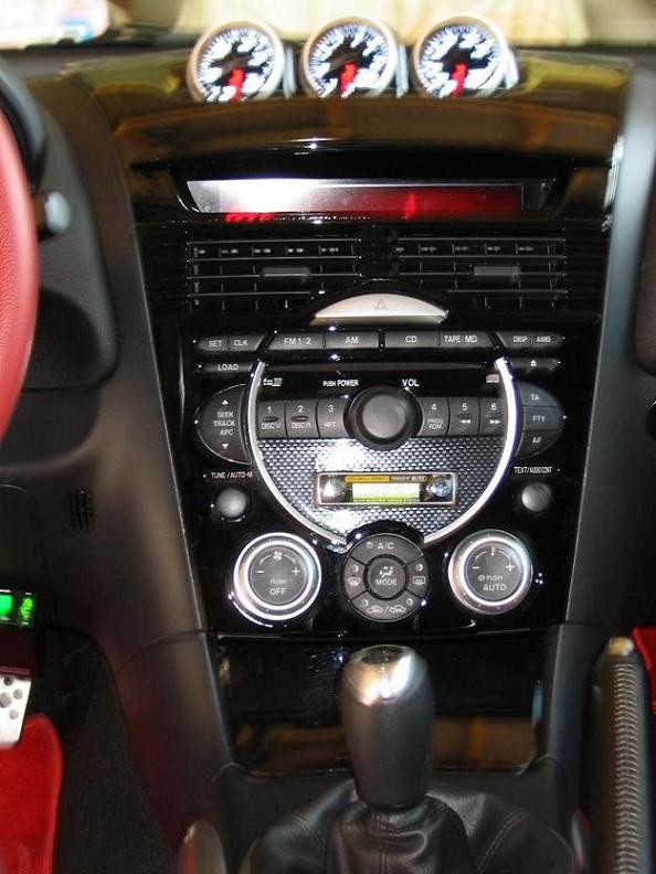

Autre tofs de mes modifs liées au montage du turbal, la pose des manos avec peinture du support et de la partie centrale du tableau de bord, ça fait un peu OEM que de le visser directement.
Désolé pour la qualité de mon APN
PS: vu la sale qualité des tofs, dans l'ordre j'ai la temp d'huile et la pression d'huile (montées sur le bloc sandwish que tout le monde connaît) et la temp réelle de l'eau (sonde branchée avant le radiateur sur les conseil de JMI ;) ) .
Sinon ce ne sont pas des défis mes les fameux Iresa que tout le monde connaît et le support vient de chez RX8 Strakes.

ça s'adapte à merveille, splendide et utile :love: .
