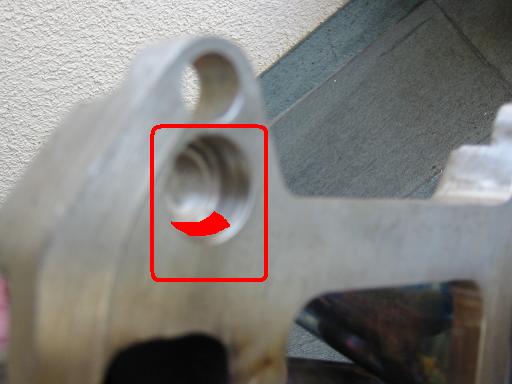

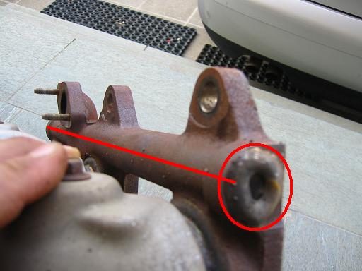

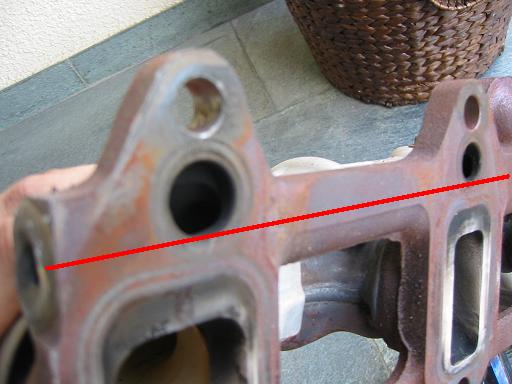

ici la ligne droite c'est pour vous montrer ou se situe le conduit a l'interieure du collecteur d'origine et au bout (le cercle) c'est ou ils on perçé et reboucher par une soudure !
ici sur l'obx je vais devoir perçer vers le bas! (c'est ou j'ai fait la tache rouge!)

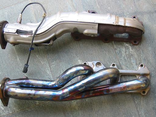

voici les 2 collecteurs !
vous avez vu la jolie couleur qu'a pris l'obx ! :D

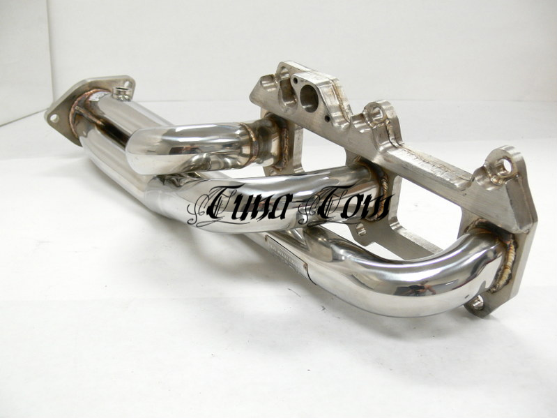

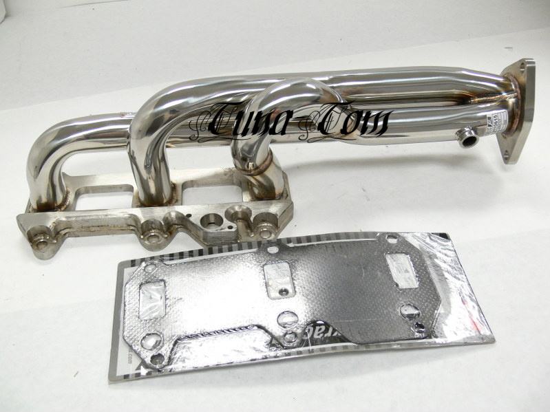

Salut tt le monde je réouvre ce topic pour dire que j ai vu une modification sur certaine OBX vendu sur Ebay, apparament le port pour la pompe est prevu maintenant afin d y fixer cette derniere. voici quelques illustrations.
Ps : pour le changement du collecteur faut il obligatoirement remplacer la visserie ? et où trouver celle ci ?

Oui tu peux conserver la visserie d'origine, c'est ce que j'ai fais, j'ai aussi garder le joint d'origine et je n'ai eu aucun soucis...
Pour trouver le collecteur XS Power, va sur Ebay...
