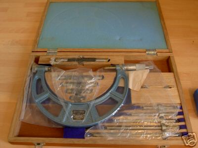

D'abord, j'ai acheté à un particulier une superbe boîte contenant un kit micromètre de haute précision couvrant les dimensions de 0 à 150 mm. C'est absolument fabuleux : un micromètre avec des tiges amovibles, de longueurs différentes, pour couvrir toutes les dimensions par pas de 25 mm. Pour vérifier que le montage des adaptateurs est bon, il y a des étalons de calibration. Bref, un superbe kit de marque Draper pour ... 45 Eur!!!!!!!!!!!!!!!!!!!!!!!!!!! :yeah:

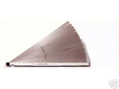

Ensuite, j'ai commandé un set de "feeler gauges" (sait pas comment on dit en Fransözisch). Les sets de base ne couvrent pas les dimensions nécessaires pour le Renesis, j'ai donc du me rabattre sur Facom.

Kit micromètre
Kit micromètre
Feeler gauges
Feeler gauges
Feeler gauges... :??:
C'est un jeu de cales d'épaisseurs, non ?...
Pour quels réglages à tu besoin de ce materiel, Fabrice ?
Pour la vérification de certaines usures : surface latérale des carters avant, arrière et intermédiaire, épaisseur des carters de rotor, usure des sillons d'apex....

Besoin d'aide pour la lecture des cotes sur le superbe Palmer que tu as acheté ?...
