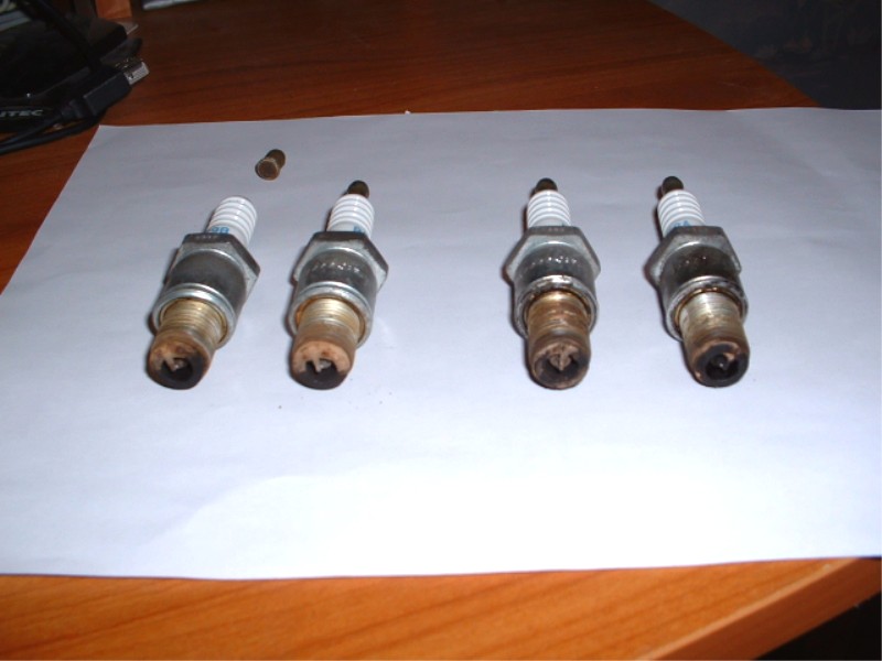

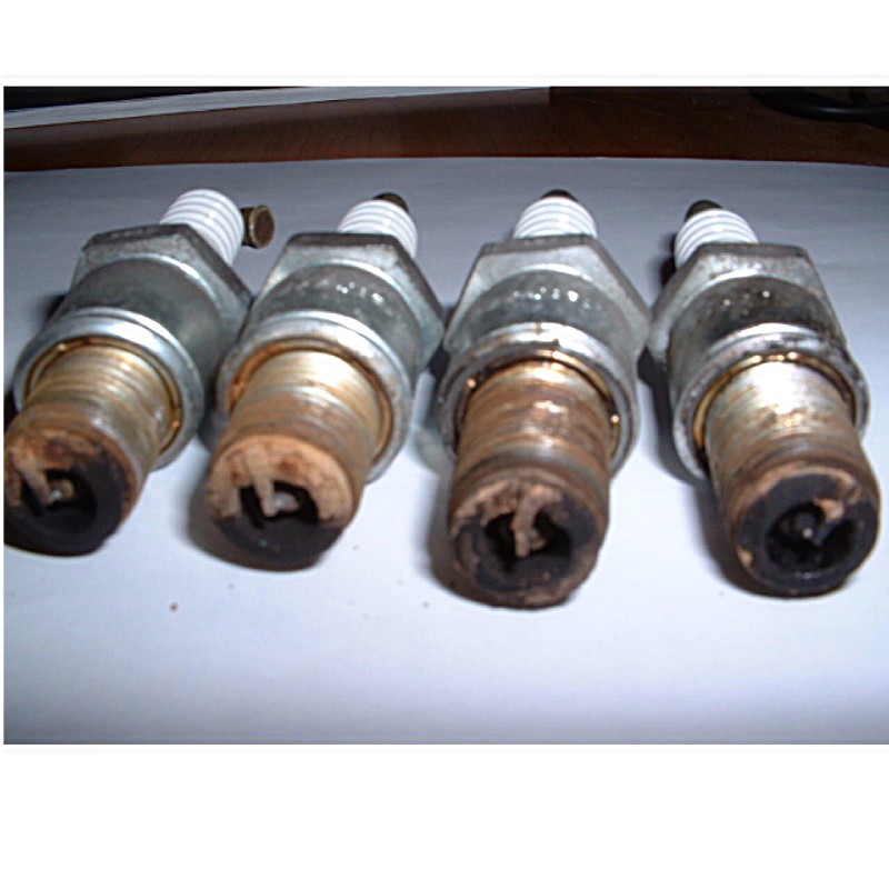

Je viens de changer mes bougies à un peu plus de 50000 km, voici deux photos pour vous rendre compte de leur état.
Ce qui est très inquiétant c'est la bougie dont l'embout est cassé ! :p
Et ça ne date pas du démontage vu la corrosion sur les deux surfaces qui n'étaient plus en contact étroit.
Je vous ferai un petit DIY dès que possible.

:oh: pinaise elles etaient vraiment cuite!! :hum: ca m'inquiete pour les miennes car j'ai 56000km et sur le carnet d'entretien y'a pas de precision quand au changement des bougies!! :(

Il me semble qu'ils préconisent un changement au plus tard à 60000 km.
Ma voiture atteint les 4 ans et donc elle subira sa 3ème révision annuelle la semaine prochaine et ils avaient prévu de me changer les bougies. Du coup j'ai pris les devants pour pas payer un max. :D
