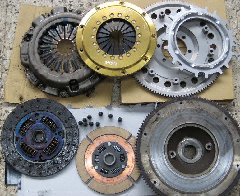

Quelques cliché de tout ce petit monde...
La qualitée est impressionnante autant pour l'ORC que pour Le matos SuperNow ! :clap:
Le volant moteur
Le disque d'embrayage non amorti
Le disque sur le volant
Le plateau de pression de l'embrayage
L'ensemble
Reste a peser tout ca...
Le volant moteur parait lourd, est fais d'une seule pièce et n'est pas ajourée sur les bords comme le 309. Il n'est pas en alu mais en chromoly (comme les arceaux). Le plateau de pression est "standard" mais le disque lui est ultra légé ! L'absence du système d'amortissement permet de gagner pas mal de poids...

elle me ferait cette poulie rotor :D
très beau matos bartste.
par contre si ton disque n'est pas amorti, il ont fait un semblant d'amortissement sur le plateau de pression car il y a des "lame" de prétention qui font la liaison homocinétique du plateau de pression et du diaphragme.
très belle pièces.
si je ne m'abuse sur le 309, le plateau de pression n'est pas maintenue, il est "libre", et ce n'est que les ressort de contrainte et la mise en place par les btr qui lie l'ensemble.
par contre a la différence d'un 309 (lui aussi en chromoly, et pas alu) tu ne va pas avoir le bruit "ducati" en débrayant..le fameux bling bling du ralenti.
bravo et bien belle prepa...ont est fou..on pourrait rouler avec 400 cv pour le même prix.. :D :D :salut:
Ma petite participation,
Tout est déjà monté depuis un bout de temps, normalement j'ai une photo "éclaté" de l'ensemble, faut que je remette la main dessus mais c'était pas avec mon APN...
Les "Grosses différences" :
-Le volant du 309 est ajouré sur le pourtour
-L'embrayage de 309 est un peu plus chargé au centre, dû aux ressorts (le light est particulièrement ajouré d'ailleurs :oh: )
-Il ne me semble pas que le plateau pression du 309 ait cet "appui" à l'arrière (gros blanc là), qui est remplacé par une sorte de bague "libre" (confirmation de Jmi :P )
-Le système complet (volant, embrayage, visserie, contre-poids, etc...) du 309 est plus léger de 4.5kg par rapport au système d'origine.
Pour le reste, c'est de l'eau et du vin là, que ce soit en monté en régime, ou en "grip", surtout que mon embrayage d'origine avait quelques ressorts cassés.
Sinon ORC, faut foncer les yeux fermer, c'est vraiment la classse!
+1, l'orc est juste fabuleux et bien rodé il encaisse ..tout. :salut:
attention quand meme tout ne ve pas dire que la garniture n'est pas indestructible, le mien commence a donné de petit signe mais il a plus de 40000 km dans les dents..mais je n'aurait qu'a changer le disque .
pour ceux qui ont vue la taille de la butée sur l'orc 309 c'est la taille d'une butée de camion , elle est deux fois plus epaisse et large que l'origine. :salut:

Rapidement un petit résumé du poids des différent assemblages...
J'ai pesé mon ORC à midi et l'exedy vient de la pesée de Tsar.
Volant moteur + contre poids + disque + couvercle
Stock : 8.0 + 0.0 + 1.5 + 4.5 = 14.0kg
Exedy : 4.9 + 1.6 + 1.6 + 5.8 = 13.9kg
ORC250 light : 5.2 + 1.6 + 0.7 + 3.6 = 11.1kg
RB+exedy : 3.9 + 1.6 + 1.6 + 5.8 = 12.9
